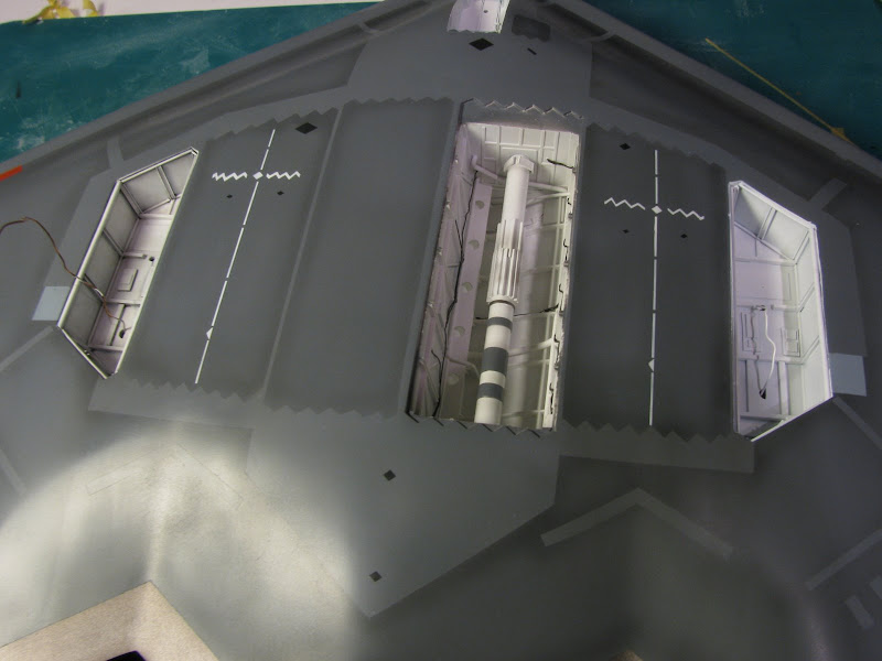

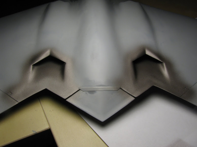

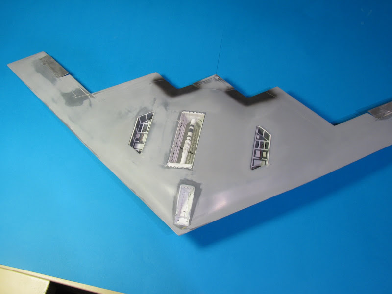

Lucas HS Napisano 10 Marca 2009 Autor Share Napisano 10 Marca 2009 Ok, CAŁY model gotowy do malowania za wyjątkiem tej nieszczęsnej owiewki :/ Poświęciłem 4h na komory podwozia oraz klapy. Wszystko od podstaw, klapy z blachy aluminiowej. Wnęki sposobem profili i płytek plastikowych. Szukam odpowiedniej folii na owiewkę, ale jutro skoczę do odpowiedniego sklepu i może coś dla mnie wyczarują. Powoli jednak zacząłem malunki. Jestem w trakcie robienia okopceń przy wylotach. Pozdro Cytuj Odnośnik do komentarza Udostępnij na innych stronach More sharing options...

TomaszDudek Napisano 12 Marca 2009 Share Napisano 12 Marca 2009 Brawa za detal w komorach podwozia i za całokształt . Cytuj Odnośnik do komentarza Udostępnij na innych stronach More sharing options...

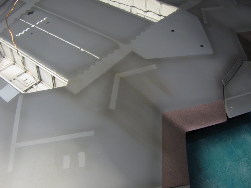

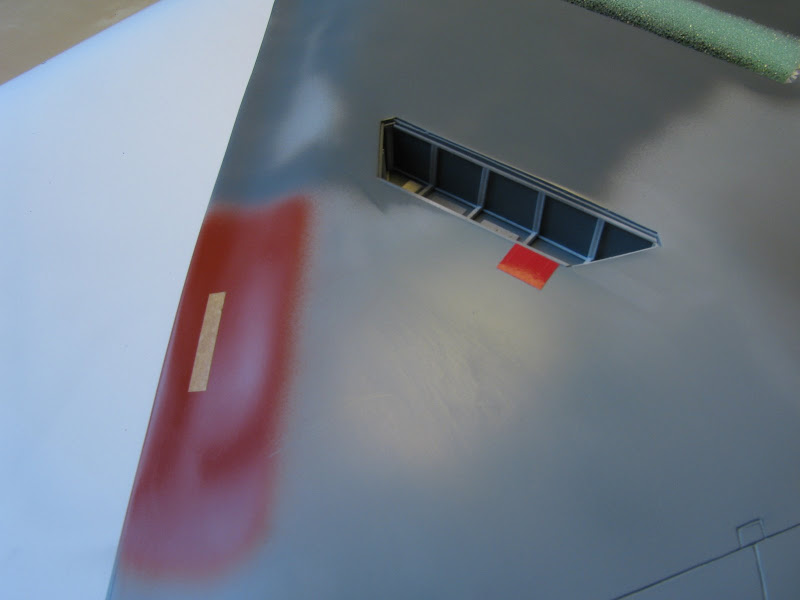

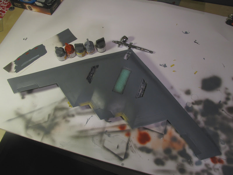

Lucas HS Napisano 13 Marca 2009 Autor Share Napisano 13 Marca 2009 Wziąłem więc kilka głębokich oddechów i stwierdziłem, że mogę zacząć malowanie. Wziąłem się więc za wybór egzemplarza budowanego przeze mnie. Chodziło o różny stopień zużycia powłoki lakierniczej, oraz oczywiście różne oznaczenia. Wybrałem "Ducha Nowego Jorku". Skłoniła mnie do tego głównie dobra dokumentacja. Aż 15 zdjęć tego egzemplarza. Tak on wygląda: No i wziąłem się w końcu za malowanie Czerwony prostokąt przy wnęce to maska z jakiejś naklejki: Potem pomalowałem całość rozjaśnionym kolorem bazowym: Teraz czeka mnie żmudne maskowanie jaśniejszych paneli i malowanko kolorem właściwym. Ale to nie będzie koniec Cytuj Odnośnik do komentarza Udostępnij na innych stronach More sharing options...

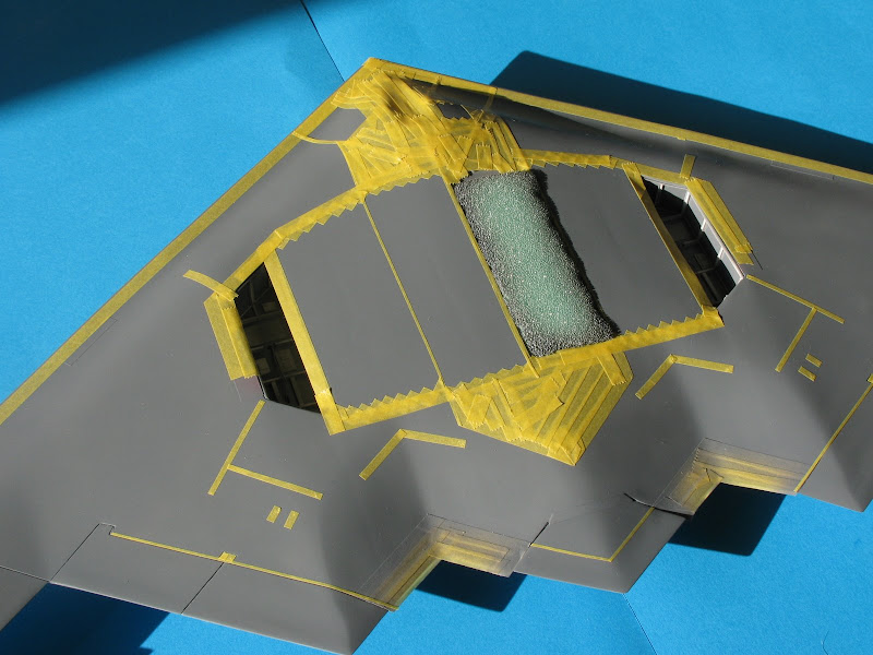

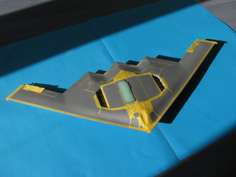

Lucas HS Napisano 14 Marca 2009 Autor Share Napisano 14 Marca 2009 Zapraszam Was o każdej porze dnia i nocy Ostatnio (o Jezu, kiedy to byłooo) też widzieliśmy się trochę późno Tym czasem zamaskowałem co trzeba było: I zabrałem się za malowanie ciemniejszych paneli. Pozdrawiam Cytuj Odnośnik do komentarza Udostępnij na innych stronach More sharing options...

Seito Napisano 15 Marca 2009 Share Napisano 15 Marca 2009 Komory podwozia nie maskujesz? Też będziesz je na szaro malował? Cytuj Odnośnik do komentarza Udostępnij na innych stronach More sharing options...
Lucas HS Napisano 15 Marca 2009 Autor Share Napisano 15 Marca 2009 Komory podwozia nie maskujesz? Też będziesz je na szaro malował? Komory podwozia, zarówno przedniego, jak i głównego zdecydowałem się pomalować po malowaniu całości. Stwierdziłem, że trudniej będzie mi o błąd w maskowaniu w ten sposób, niż odwrotny. Czy myślisz, że na tym etapie zrobiłbym takie odstępstwo o oryginału jak kolor wnęk? Pomalowałem spód, pozostawiam Waszej ocenie. Może tylko słowo komentarza. Jak już mówiłem najpierw pomalowałem całość rozjaśnionym kolorem podstawowym i zamaskowałem jaśniejsze miejsca. Potem psiknąłem kolor ciemniejszy, a następ[nie rozmieszałem tą farbkę z paroma kroplami czarnego, mocno rozcieńczyłem i dodałem cienie. Po wyschnięciu ściągnąłem maskowanie i farbami olejnymi dodałem lekkie "zacieki" za pokrywami silników (pokrywy są miedzy komorami bombowymi i podwoziowymi). Mam nadzieję, że widać. Bardzo się cieszę, że udało mi się uzyskać efekt widocznego włazu pilotów (obok przedniej komory podwozia), oraz widocznej zamkniętej komory bombowej, oraz pokryw podwozia. Teraz czas na trochę grafiki Teraz nadszedł czas na maskowanie i malowanie komór podwozia Pozdrawiam. Cytuj Odnośnik do komentarza Udostępnij na innych stronach More sharing options...

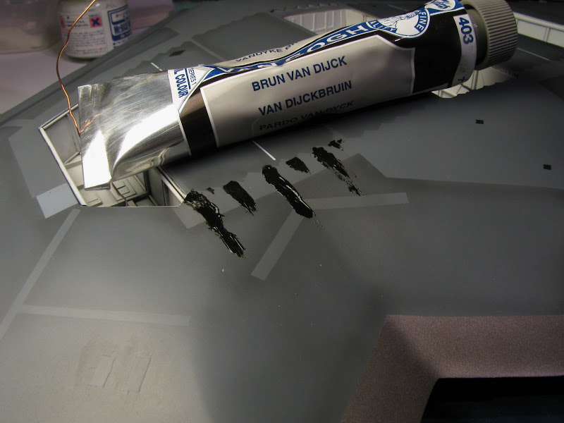

Lucas HS Napisano 17 Marca 2009 Autor Share Napisano 17 Marca 2009 Nie pisałem nic w tym wątku, ale śledzę go praktycznie od początku i nie raz już szczenę gubiłem Najpierw przy kabinie i kiblu, potem przy detalach, a po tym co pokazałeś przy malowaniu...nie ma co odleciałem. Pełen szacun Zaczął mi się ten samolot podobać i zacząłem się zastanawiać jak się lata czymś takim, pewnie ciekawie, a efekt jaki Mr. Green Gdybym się tak karnął takim sprzętem nad Koszalinem, to mohery pomyślały by ze koniec świata Twisted Evil Dzięki Marwaw za doping Samolot jest... no latającym skrzydłem, to go chyba doskonale charakteryzuje wizualnie Pozdro A tym czasem ciągle coś maluję... tym razem "detale" pokryw silnikowych, oraz inne czarne romby nieznanego pochodzenia. Smarknąłem też nieco białego gluta na komory i je zwashowałem. Dałem też washa na wszelkie pow. sterowe: A tak robię "zacieki" i inne brudki przy silnikach. Daję plamki farby olejnej dla plastyków w kolorze brązu Vandyke. Potem to rozcieram chusteczkami. Pierwszy etap: I efekt końcowy: Pozostało zapuścić washa na drugiej komorze podwozia głównego i dorobić "delikatne smugi na całym spodzie" i można brać się za malowanie góry. Pójdzie chyba szybciej, bo wszystko mam już opanowane. Pzdr! Cytuj Odnośnik do komentarza Udostępnij na innych stronach More sharing options...

Marwaw Napisano 17 Marca 2009 Share Napisano 17 Marca 2009 Z tymi zaciekami i brudami nie przesadzaj, żeby nie wyszło Ci jak w czołgu. Cytuj Odnośnik do komentarza Udostępnij na innych stronach More sharing options...
