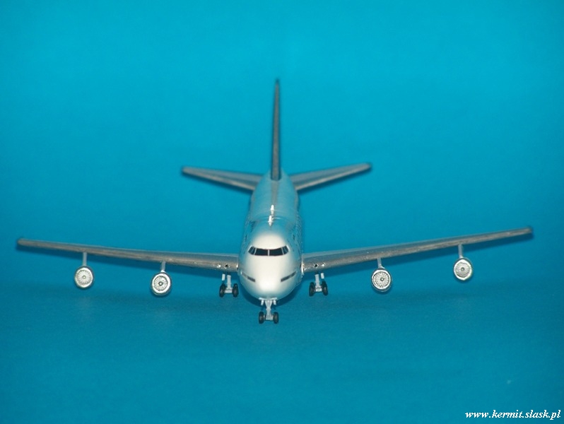

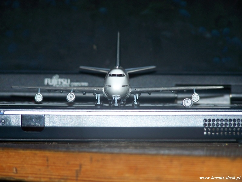

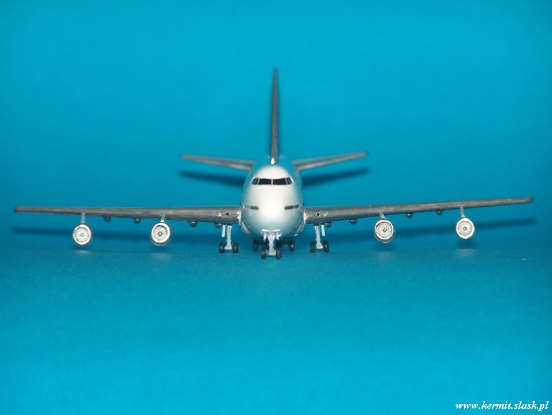

Seito a tak patrząc na zdjęcie od przodu?
Patrząc od przodu też nie widać garbu, ale jak już wspomniałam, poczekam na galerię (która miała być już wczoraj wieczorem, Kermicie...). Edytowane przez Gość

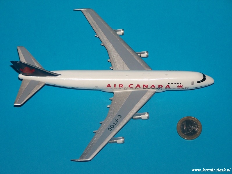

Zacząłem już robić galerię, więc wstawiam tutaj kilka fotek. Nie zakładam jeszcze tematu z galerią, bo jeszcze jej nie skończyłem (na razie zdjęcia z lampą błyskową, jutro może mi się udać zrobić w naturalnym oświetleniu, albo chociaż w sztucznym, ale nie z aparatu (nie z lampą błyskową)).
Pierwsze zdjęcia z tworzonej galerii:

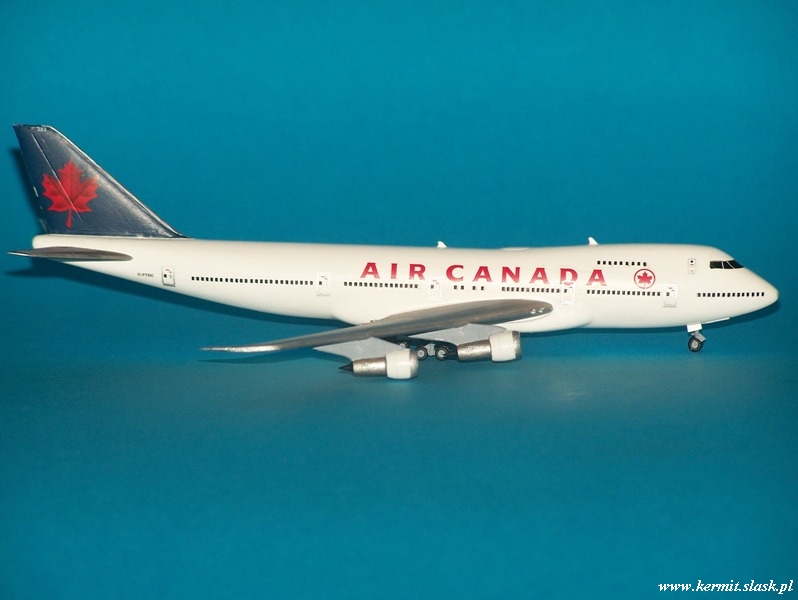

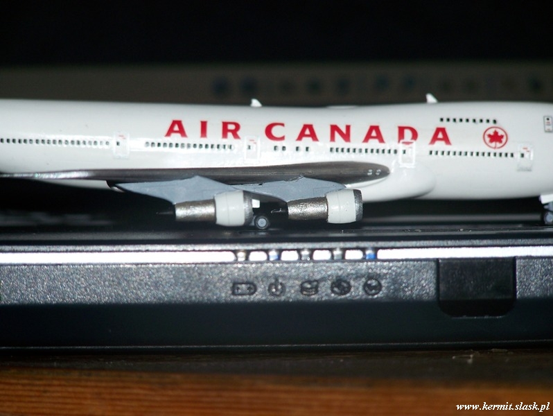

Specjalnie dla Seito zdjęcie z profilu:

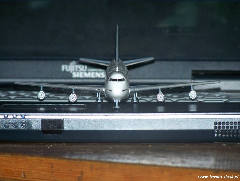

Zdjęcie od przodu (układ przyświecający od początku budowy):

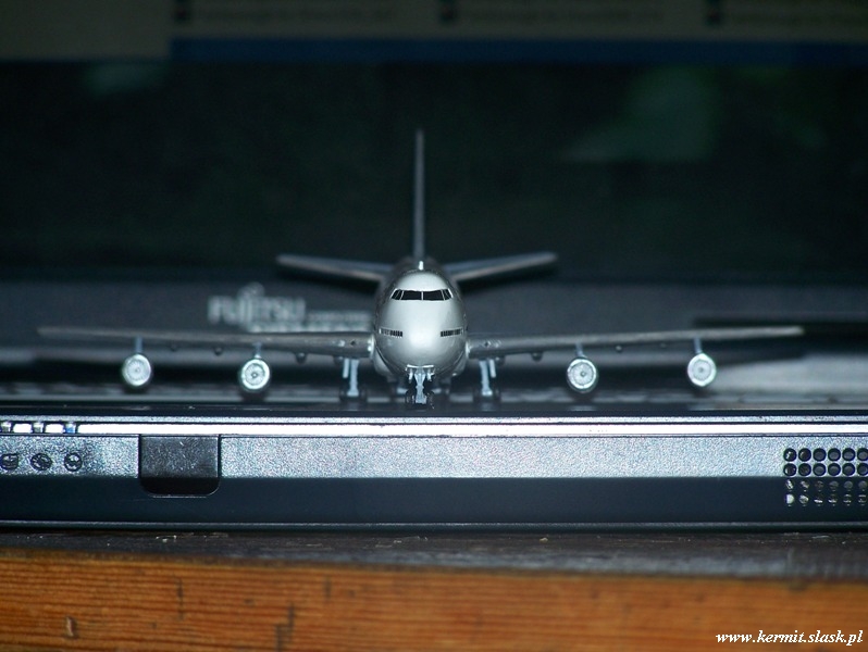

Jeszcze takie jedno ciekawe ujęcie, które mi się spodobało:
Oraz zdjęcie z jednoeurówką dla porównania skali:

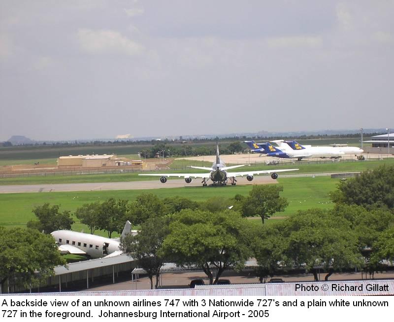

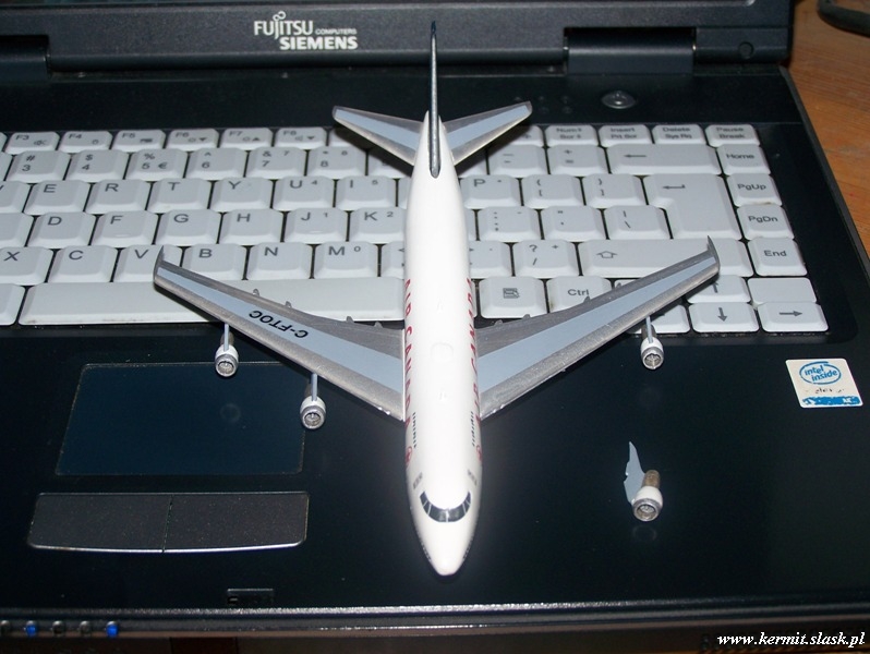

I skrzydła nie są równo w płaszczyźnie. Lewe skrzydło unosi się do góry.
Albo prawe idzie w dół. Bo generalnie chyba skrzydła powinny mieć lekki skos w górę, chociaż może tylko w locie z powodu powstawania siły nośnej?
Tak czy inaczej zabrałem się za poprawki. Długo to nie zajęło; oto efekt: zero efektu pozytywnego, w dodatku urwany silnik...
Cóż, model jeszcze nie jest ukończony, galerię trzeba robić od początku...

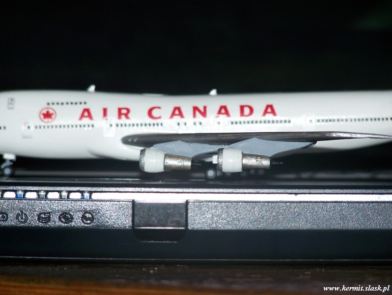

Lewy silnik na prawym skrzydle też bym poprosił do poprawy
Jak już jeden odleciał, to i pewnie drugi poprawię. Na razie musiałem naprawić uszkodzone łącze do serwera, bo nie można było zdjęć zobaczyć...
Dokładnie. Samoloty stojące na lotnisku mają skrzydła trochę opadnięte, w locie skrzydła te (w przypadku Boeinga 747) potrafią podnieść się na prawie 3(!) metry.
Mylicie kat wzniosu skrzydel z ich ugieciem.
Może niezbyt dobrze mnie zrozumiałeś, Paweł. Patrząc na samolot od strony dziobu na postoju, gdy nie działa siła nośna, skrzydła mogą być w poziomie, natomiast podczas lotu mogą się lekko zaokrąglać w górę ku końcówkom. Ale jeszcze to sprawdzę.
No, czyli dokładnie to, co napisałem kilka postów wyżej
I mam potwierdzenie: podczas postoju skrzydła są prawie równoległe:
natomiast podczas lotu skrzydła wyginają się ku górze (patrząc w stronę końcówek):
(Oba zdjęcia znalezione kiedyś w internecie)
Jako, że mój jest w wersji na lądzie, skrzydła będą w poziomie.

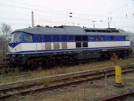

Ludmiłkę natomiast zrobiłbym w malowaniu pewnej niemieckiej firmy:
Tutaj pozwoliłbym sobie na mały s-f, podoba mi się malowanie, a nie umiem ustalić, czy mieli wśród taboru BR230 w tym malowaniu.
Wracając do Boeinga - udało mi się nieco poprawić błędy. Zdecydowałem się na niewielki wznios poprzeczny skrzydeł - u nasady wysokość od podłoża do górnej powierzchni wynosi 1,3 mm, przy końcówkach natomiast 1,4 mm:
Poprawiłem też silniki:
Stosowałem zasadę nie udoskonalania zbyt długo ("Jeśli coś udoskonalasz zbyt długo, na pewno to zepsujesz"). Zatem chyba już tak zostanie. Ewentualnie jeszcze podmaluję tu i ówdzie.
- no dokladnie. Kat wzniosu skrzydel to wartosc stala opisujaca kat zawarty miedzy scisle okreslona linia cieciwy profilow, a prostopadla do plaszczyzny symetri skrzydel. Wartosc ta jest stala w kazdych warunkach (no chyba ze ktos sobie zbuduje samolot ze skrzydlami na zawiasach i bedzie te wartosci zmienial). Na skrzydlo w locie dzialaja inne sily niz gdy samolot znajduje sie na ziemi, a poniewaz skrzydlo nie jest w 100% sztywne, to bedzie sie uginalo. Jednak w kazdym przypadku wznios skrzydla pozostaje niezmienny.
