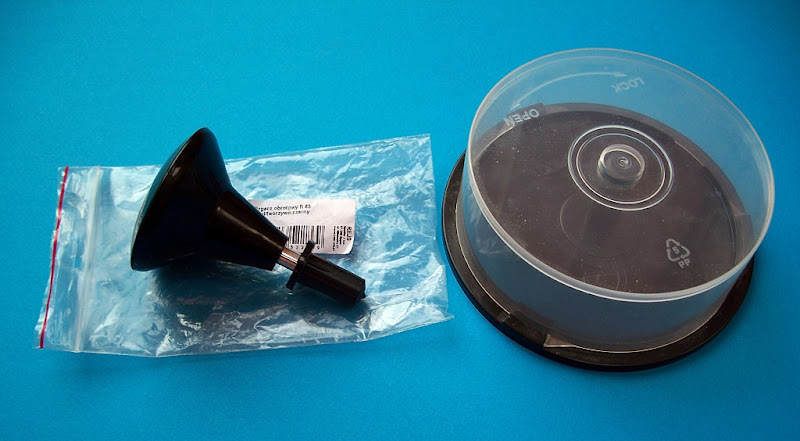

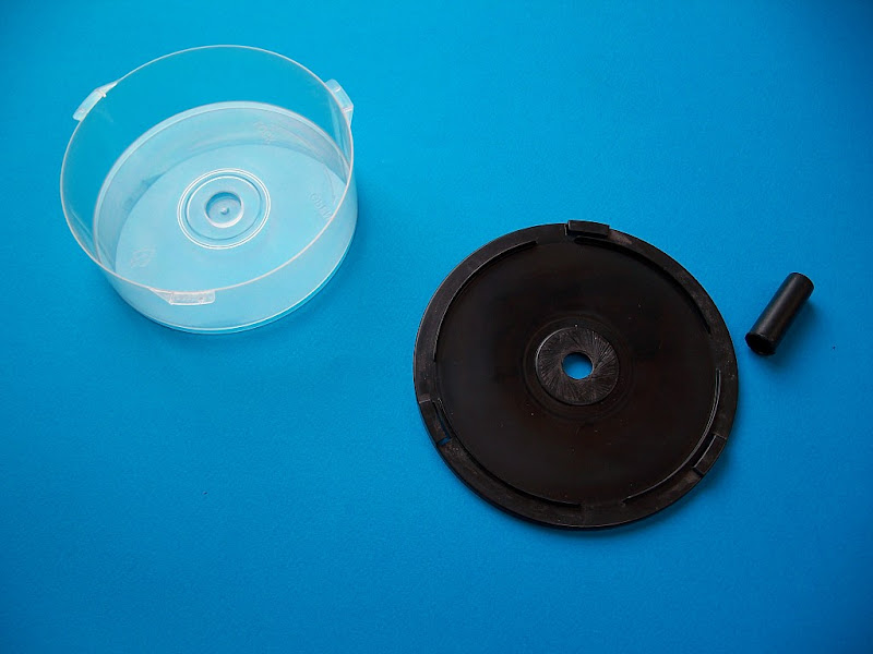

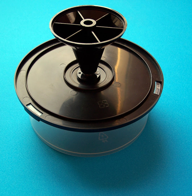

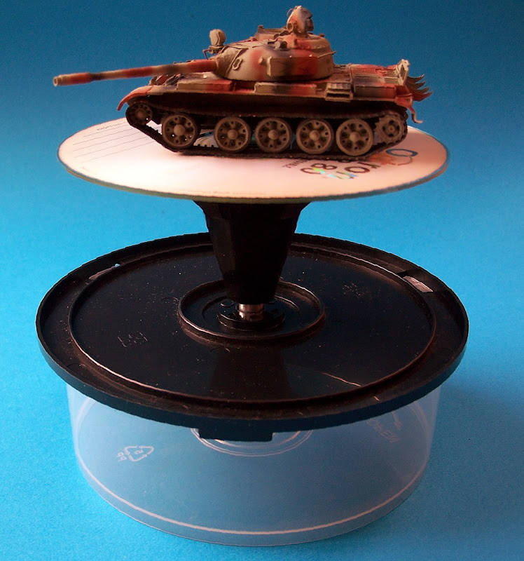

TankRed1070 Napisano 10 Grudnia 2008 Napisano 10 Grudnia 2008 Czyli tzw. Spray-Work Painting Stand Turntable Przy okazji malowania modelu pomyślałem, że warto by takie coś posiadać. Coś takiego robi np. Tamya: http://www.internethobbies.com/tasppastandt.html Kosztuje ok 50 zł np. na Allegro. Jako że znam wiele ciekawszych sposobów wydania 50 złotych: np. postanowiłem sklecić coś takiego samemu. Po wizycie w markecie budowlanym i przeglądnięciu zawartości szuflad doszedłem do wniosku że konstrukcja zrobienie tego może być prostsze niż "budowa cepa" i stąd postanowiłem podzielić się moimi doświadczeniami. 1. Koszt: 6.50 zł 2. Stopień trudności: 0 3. Czas wykonania: 15 min. Do rzeczy: Potrzebne nam będą: 1. Tzw. Ślizgacz Obrotowy - z półki "akcesoria meblarskie" nabyty drogą kupna za owe 6.50 zł 2. Pudełko po płytach CD (prawie każdy ma takie w domu) 3. Jedna niepotrzebna płyta CD created by picasa2html Następnie, z pudełka po płytach wycinamy piłką modelarską lub nożykiem bolec, na który nakłada się płyty w normalnym użytkowaniu: created by picasa2html W tak powstały otwór wciskamy plastikowe łożysko naszego meblowego ślizgacza: created by picasa2html Rozmontowujemy ślizgacz i jego dolną częśc montujemy w łożysku. Częśc górną wyrzucamy. created by picasa2html Przyklejamy starą płytę CD (lub DVD jak kto woli) za pomocą kleju CA created by picasa2html Zamykamy pojemnik CD i ... gotowe! created by picasa2html W celu lepszej stabilizacji proponuję pojemnik wypełnić starymi płytami CD i można malować! Na powierzcni można montować małe części do malowania za pomocą plasteliny lub mini ścisków. Na pewno są tysiące innych sposobów na wykonanie czegoś takiego jednak mój jest bardzo szybki i prosty - do wykonania przez każdego. Pozdrawiam! Cytuj

TankRed1070 Napisano 11 Grudnia 2008 Autor Napisano 11 Grudnia 2008 Ten element z metalowymi uchwytami można łatwo zrobić montując odpowiednio wygięte duciki do talerza (płytki CD) za pomocą klipsów do dokumentów. Nie widziałem produktu Tamyi a talerz był mi akurat potrzebny wiec go zbudowałem a porażony prostotą pomysłu postanowiłem się podzielić. Pozdrawiam! Cytuj
ostry Napisano 12 Grudnia 2008 Napisano 12 Grudnia 2008 Duże a nawetr dwa za pomysł. Czy kolega już to opatentował, bo również chciałbym ten pomysł wykorztać dla siebie. Cytuj
TankRed1070 Napisano 12 Grudnia 2008 Autor Napisano 12 Grudnia 2008 Korzystajcie do woli!!! Ulepszajcie i przerabiajcie po swojemu. Gdybym chciał opatentować to zamiast pisać na modelwork wystawiłbym 10 sztuk na allegro "Patent" niech się stanie "patentem publicznym" Modelwork Kilka uwag: 1. "Bicie" talerza można zredukować obklejając trzpień taśmą klejącą przed zamontowaniem w łożysku 2. Drucikowe uchwyty można zrobić ze spinaczy biurowych zamotowanych za pomocą klipsów do dokumentów 3. Mniejsze części i sam model można mocować na "talerzu" za pomocą plasteliny lub blue-tack-a Pozdrawiam! Cytuj
