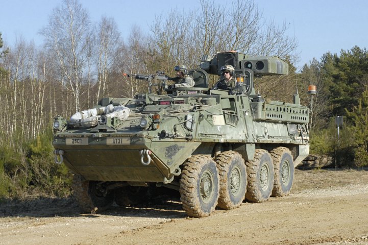

 M1134 Stryker ATGM (Anti-Tank Guided Missile
Załoga
Dowódca
M1134_ATGM_Stryker_(C).jpg🪖 M1134 STRYKER・ STL File for ・Cultsimage
wyrzutnia jest ładowana ręcznie podobnie jak w M901 ITV po pochyleniu  do tylu ,
ładowniczy
model poglądowy
strzelec
m1134atgmmg.jpgFreedom Shieldimagestryker
Stryker
US – M1134 Stryker ATGM | TANK-MASTERS – Photos & Journalism | Military ...
File:Stryker M1134 ATGM.jpg25th November 2004 A U.S. Army M1134 ATGM (Anti-Tank Guided Missile)  Vehicle at FOB Marez in Mosul Stock Photo - AlamyWheel, Mode of transport, People, Military vehicle, Combat vehicle, Soldier, Army, Military, Military organization, Military person,2458383_900.jpg
Modern US Stryker M1134 w/ Slat Armor
m1134left.jpgm1134winch.jpgm1134driver.jpgm1134topfront.jpgm1134top.jpgm1134exhaust.jpgm1134hatch.jpgm1134turretfront.jpgm1134rearhatch1.jpgm1134rearhatch2.jpgm1134rear.jpgm1134rub.jpgm1134rearsuspshield.jpgm1134dek1.jpg

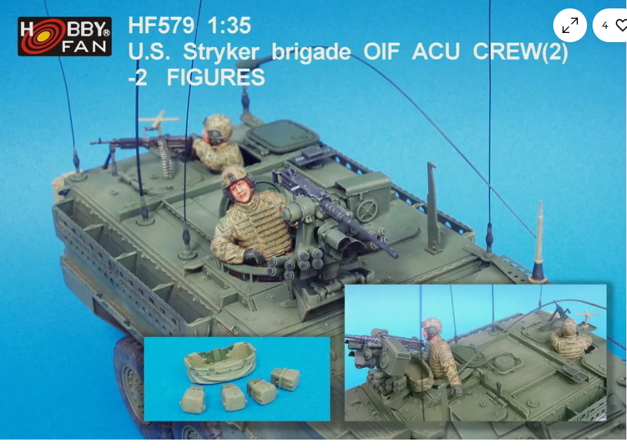

Szukałeś w sieci na stronach sklepów ?
Alpine
Blak Dog
F35136 1/35 US modern tank crew N°2 Blackdog

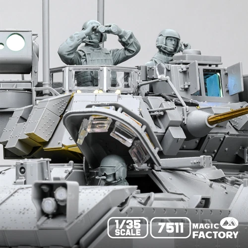

MAGIC FACTORY 7511 1/35 Modern U.S. Army Combat Vehicle Grew Set
MAGIC FACTORY 7511 1/35 Modern U.S. Army Combat Vehicle Grew Set - Picture 3 of 4Magic-Factory-7511-us-combat-vehicle-crew-set (1).jpg
Us Vehicle Gunner
Legend LF0120
Kierowaca z Legenda do Strykera
załogant Legenda
LF0125.webp?v=12
Edited by bulik58

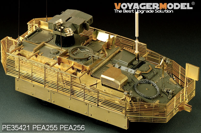

Tak się zastanawiam nad jednym. W zestawie voyagera jest taka jakby flaga na przodzie . Do czego ona służyła?
Detonator IEDów. Działał dopóki Irakijczycy nie zczaili się do czego służy.
Edited by Kalor
Posted (edited)
Urządzenie detonujące przed pojazdem improwizowane ładunki wybuchowe, które mają zapalniki reagujące na podczerwień. Innymi słowy to jest grzałka na patyku  :)

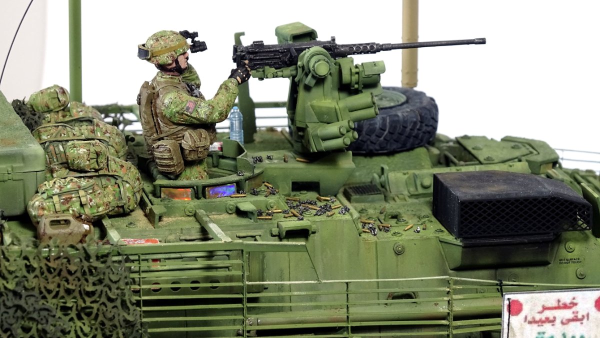

Posted

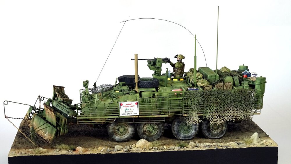

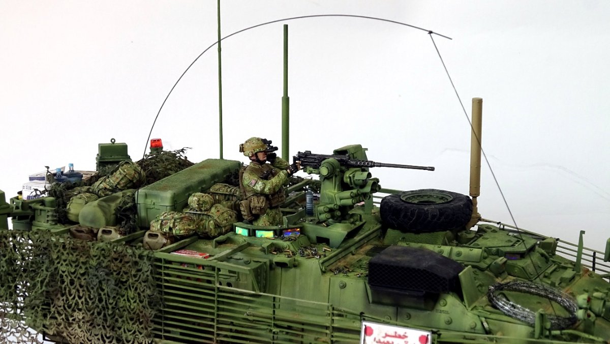

Siema ! Mnie wyszło coś takiego.. figurka strzelca z zestawu Master Box.
  • Like 4
Posted

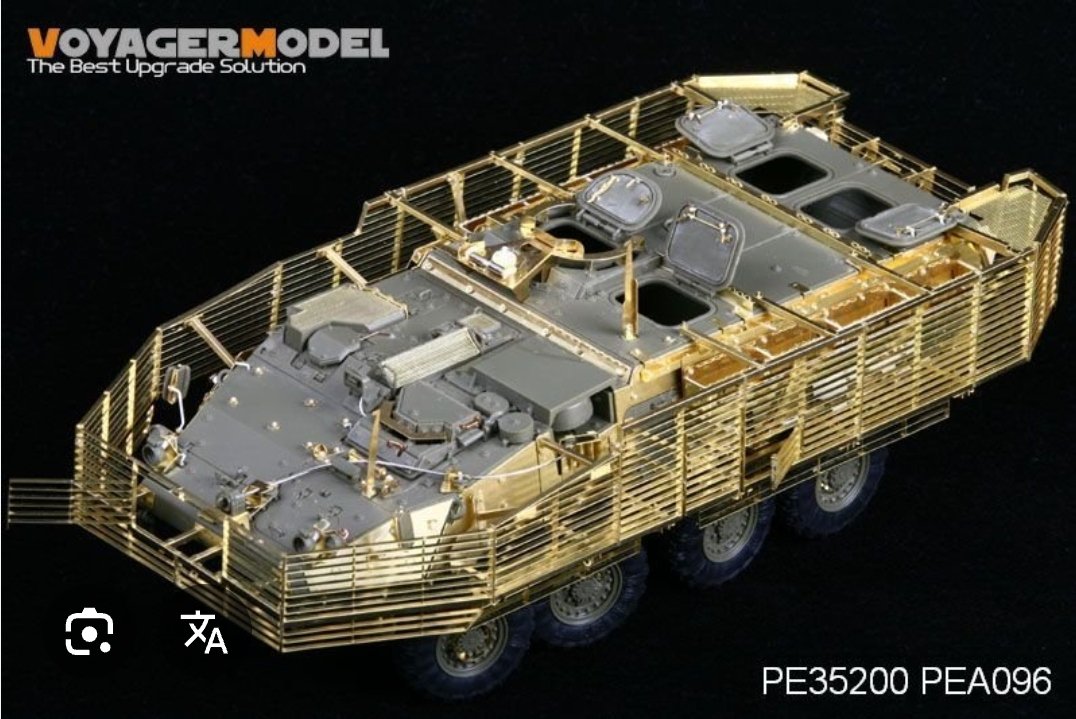

Świeny model. Czy pancerz klatkowy jest z PE czy tworzywo?
Posted
Pe zestaw Voyager, tylko sam slat bez dodatkowego opancerzenia.

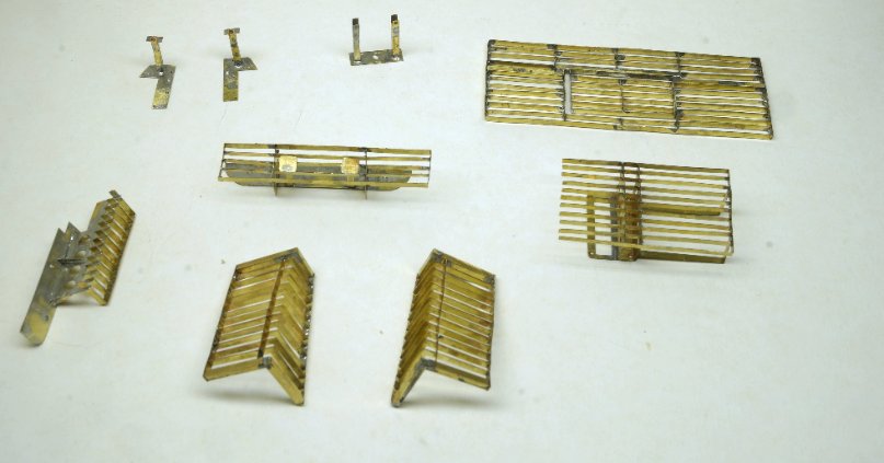

No to jedziemy z tym tematem. Zacząłem od składania pancerza klatkowego gdyż on wymaga najwięcej czasu. Powiem tak blaszki eduarda po raz pierwszy robię i nie wiem czy to u nich standard ale chyba ktoś tu żydzi na grubości blaszek przez co trzeba mega uważać. Blaszki same się gną od patrzenia na nie.image.jpeg.feee787fb48aa0cbeac06da611ea971b.jpeg
Edited by patrykd
Posted (edited)
Eduard raczej zawsze miał cienkie blaszki, i instrukcje takie sobie, czasem numery pomylone, albo czegoś brakuje w nich itd:)
Edited by Evildead
Posted
Godzinę temu, patrykd napisał:
standard
Standard.
