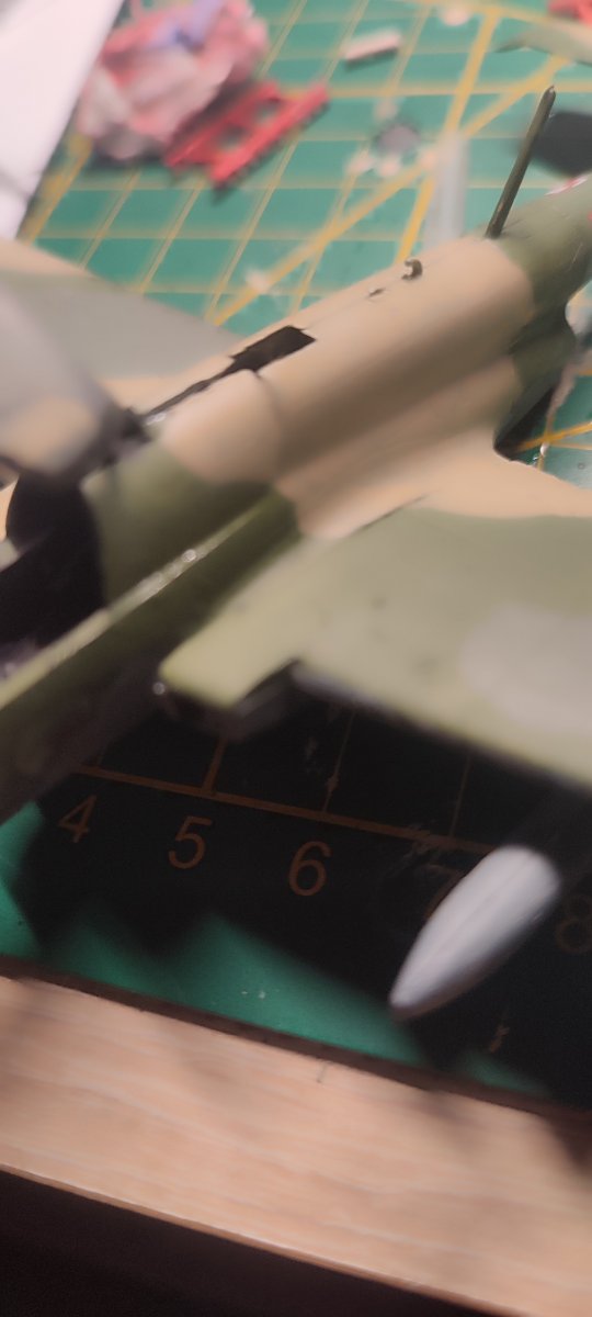

Zacznijmy od zdjęć - te, które wstawiasz, są nieostre; warto sprawdzić, czy to co wrzucasz na forum nadaje się w ogóle do publikacji i oglądania przez innych, zanim wciśniesz przycisk "Wyślij".
Postaraj się poświęcić więcej uwagi poprawnemu, równemu sklejeniu części, obrobieniu łączeń pilnikiem lub papierem ściernym i uzupełnieniu "dziur" szpachlą. Schodki i szpary nie dodają żadnemu modelowi uroku :)

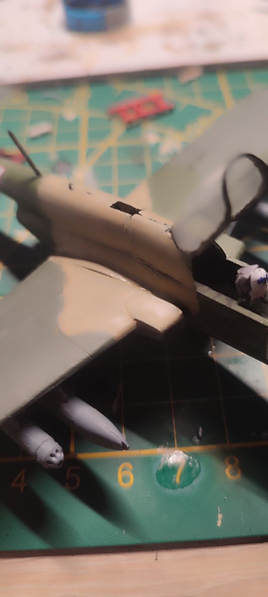

@Robi, Kolego weź pod uwagę rady @jachud3. Nie gniewaj się ale na prawdę słabo to wygląda :
10 godzin temu, Robi napisał:
Naprawdę? Nie przeszkadza Ci ta szczelina na grzbiecie za kabiną? Albo szwy na zbiorniku i zasobniku NPR? A ten uskok na łączeniu płat kadłub? Weź chociaż zwykły CA ("Kropelka") i zalej tą szparę, potraktuj wszystko pilnikiem (razem z tymi szwami i uskokiem - przynajmniej go wyrównasz do linii płatu). Chociażby dla własnego treningu.
Sorry, na razie "jestem na nie.

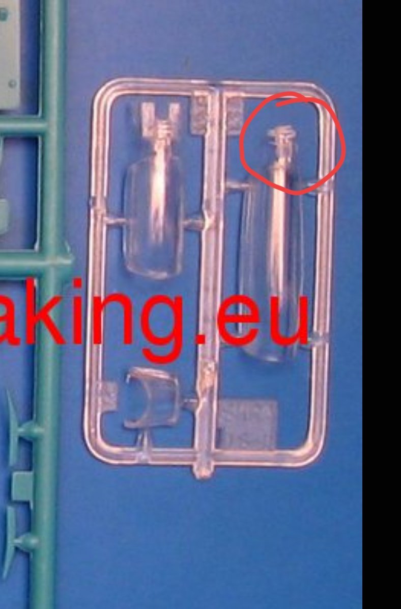

Ta szczelina to nie mój błąd tylko producenta. Nie wliczył do zestawu żadnego elementu aby to zakryć. Jednak wymyśliłem na to sposób: po prostu dam tam podłączony wąż z cysterny jakby samolot był tankowany.
Zresztą jakbyś przeczytał początek warsztatu to wiedziałbyś że ten model to tylko króciutka przerwa od pancerki, a ja mimo że bardzo interesuję się samolotami, to w sklejaniu ich nie bardzo siedzę.

Niestety nie masz racji, akurat ten pusty prostokąt za oszkleniem to nie jest błąd producenta. To było miejsce na zamocowanie oszklenia dla wersji dwumiejscowej, wystarczyło odciąć ten prostokąt z niego i tam wkleić.

Druga sprawa, nie ważne gdzie, czy w pancerce, czy samolotach, czy statkach części trzeba dopasować do siebie. Plus masz na belce ogonowej źle położone kalkomanie szachownicy i nie chodzi tu o ich symetryczność.

Aha, a ja myślałem że chodzi o te miejsce na wlew paliwowy ..
