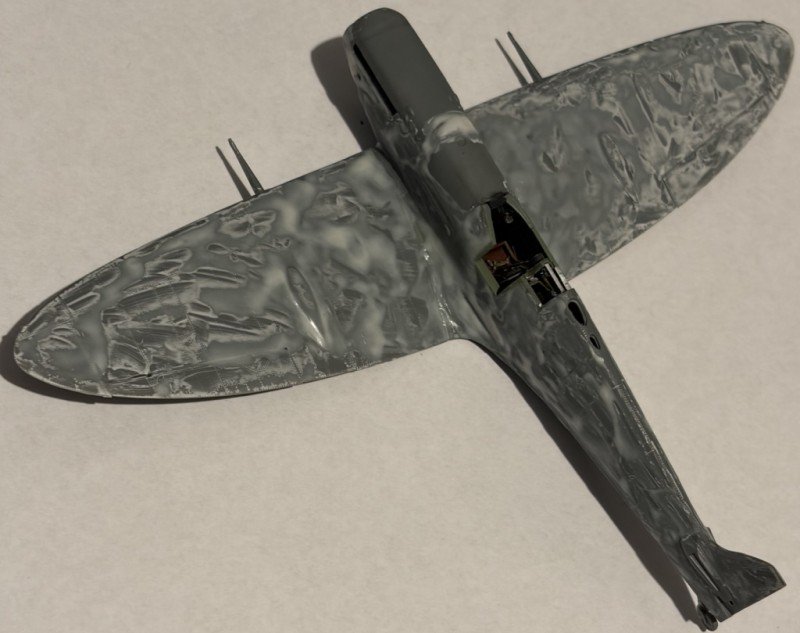

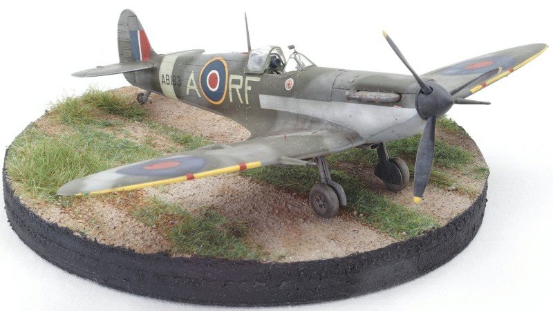

kelly9mm Napisano 16 godzin temu Share Napisano 16 godzin temu Czołem, Mój pierwszy Spitfire od IBG sprawił mi sporo frajdy, gdy zatem pojawił się Black Box Spitfire Mk.Vb wiedziałem, że muszę go wziąć na warsztat. I oto zatem nadchodzi – Spitfire RF-A (AB183). O samej maszynie nie będę się rozpisywał, Michał @Skawinski odwalił niewiarygodny kawał roboty w dokumentowaniu tej i pozostałych siedemnastu (!) opcji w pudełku. Absolutne szaleństwo. Przy okazji dziękuję bardzo Michałowi za jego nieocenione konsultacje podczas budowy tego modelu. Dla leniwych dodam jedynie, że nietypowe malowanie (białe pasy na kadłubie i częściowo czarne powierzchnie dolne wraz z kołpakiem śmigła) to ślady udziały RF-A w ćwiczeniach Spartan w marcu 1943. Sam zestaw technicznie nie różni się wiele od Mk.I, kto już budował nie będzie tu zaskoczony. Ja jakiś istotnych problemów nie miałem. Przestrzegam jedynie przed nierzadkimi (niestety) błędami w drukowanej instrukcji. Zdecydowanie odsyłam do zaktualizowanej wersji dostępnej na stronie producenta. Zestaw jest bardzo bogato wyposażony przez IBG w akcesoria drukowane 3D, z których wykorzystałem elementy kokpitu, rury wydechowe, celownik oraz lusterko. Dodatkowo pojawiły się tu jeszcze drzwi od ASK. No i jest jeszcze Misia . Miłego oglądania i krytykowania. Pozdrawiam, Marcin 20 Cytuj Odnośnik do komentarza Udostępnij na innych stronach More sharing options...
barszczo Napisano 15 godzin temu Share Napisano 15 godzin temu Piękny model i rewelacyjna figurka pilota, o piesku nie wspominając. Wiem że kolorystyka modelu jest dobrze zbadana przez IBG, niemniej jednak kolory powinny mieć ostrzejsze przejścia i osobiście wnękę podwozia czarnego skrzydła też machnąłbym w tym kolorze. Cała scenka jednak fantastyczna . 1 Cytuj Odnośnik do komentarza Udostępnij na innych stronach More sharing options...
kelly9mm Napisano 15 godzin temu Autor Share Napisano 15 godzin temu Dzięki wielkie. Nie lubię ostrych przejść, ale oczywiście masz rację Pozdrawiam, Marcin 1 Cytuj Odnośnik do komentarza Udostępnij na innych stronach More sharing options...

kelly9mm Napisano 3 godziny temu Autor Share Napisano 3 godziny temu Dzięki wielkie za miła słowa. Co do nitów to spłyciłem je nieco kładąc na cały model płynną szpachlę od Mr.Hobby i dość szybko ją potem usuwając alkoholem. Efekt wydaje mi się bardziej niż zadowalający. 1 Cytuj Odnośnik do komentarza Udostępnij na innych stronach More sharing options...
Wymysl Napisano 3 godziny temu Share Napisano 3 godziny temu Czy te białe elementy rozpoznawcze nie powinny być jednak bardziej intensywne? Cytuj Odnośnik do komentarza Udostępnij na innych stronach More sharing options...
Skawinski Napisano 3 godziny temu Share Napisano 3 godziny temu Jak zobaczyłem namalowaną lotniczą gapę na figurce w 1/72, to opadła mi kopara 12 godzin temu, barszczo napisał: osobiście wnękę podwozia czarnego skrzydła też machnąłbym w tym kolorze. Przy malowaniu tymczasowych oznaczeń szybkiej identyfikacji raczej bardzo, bardzo rzadko malowano wnęki (patrz np. pasy inwazyjne), bo i tak w locie nie było to widoczne. W instrukcji zostało to po prostu oparte na prawdopodobieństwie i tak to zrobił Marcin. Niemniej jednak nie ma zdjęć pokazujących wnęki tego konkretnego egzemplarza, więc owszem, można zaszaleć, jak ktoś woli czarne. Czarną. Michał 2 Cytuj Odnośnik do komentarza Udostępnij na innych stronach More sharing options...
kelly9mm Napisano 2 godziny temu Autor Share Napisano 2 godziny temu Godzinę temu, Wymysl napisał: Czy te białe elementy rozpoznawcze nie powinny być jednak bardziej intensywne? Być może. To też trochę kwestia tła i oświetlenia. 1 Cytuj Odnośnik do komentarza Udostępnij na innych stronach More sharing options...
greatgonzo Napisano 1 godzinę temu Share Napisano 1 godzinę temu Godzinę temu, Skawinski napisał: Przy malowaniu tymczasowych oznaczeń szybkiej identyfikacji raczej bardzo, bardzo rzadko malowano wnęki Nawet w przypadku stałego kamuflażu nie musiało tak być, o ile przemalowanie odbywało się w bazie, a nie w MU. Wyposażenie bazy RAF w sprzęt malarski raczej nie było szalone i znaczenia nabiera kwestia logistyczna. Zresztą, niezależnie od wyposażenia. Łatwiej jest zamknąć podwozie, osłonić kawałek koła jakąś szmatą i pryskać po całości niż maskować golenie i pokrywy od wewnątrz oraz przejmować się pryskaniem różnych powierzchni, krawędzi. Ustawienie samolotu na kozłach poprawia też dostęp. Jeśli malowano pędzlami to i tak niewiele zmienia. I oznaczenia zaraz trzeba będzie zmywać. Choć wykonywano je nietrwałą farbą, to zmywanie z wnęki jest i tak mocno kłopotliwe. A malowanie tej wnęki zupełnie zbędne. Wg mnie malowanie tej wnęki w modelu to raczej na zasadzie: żaden sąd mnie nie skaże. Bardzo ładny Spit. Cytuj Odnośnik do komentarza Udostępnij na innych stronach More sharing options...
DobreMzimu Napisano 30 minut temu Share Napisano 30 minut temu 15 godzin temu, kelly9mm napisał: Miłego oglądania i krytykowania. Czy pokrywa słabo pasuje, czy to efekt zbyt kontrastowego panel linera? Cytuj Odnośnik do komentarza Udostępnij na innych stronach More sharing options...
