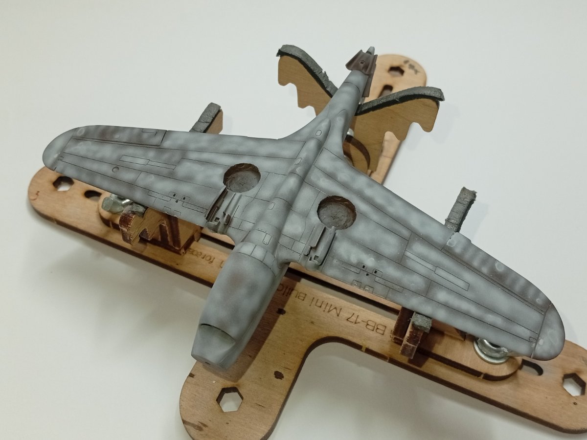

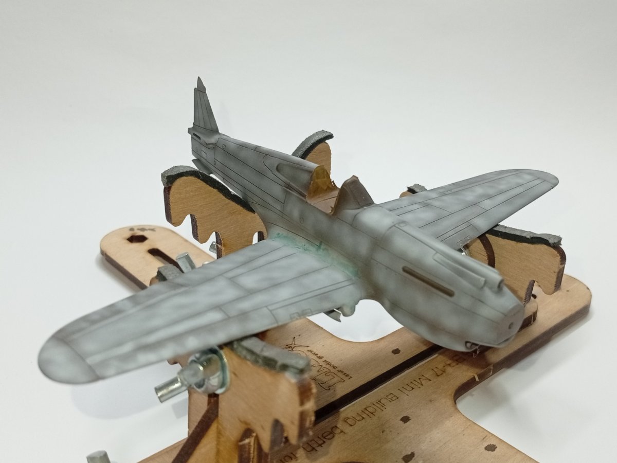

Moses Napisano 3 Lipca Autor Share Napisano 3 Lipca Sreberko zabezpieczone maskolem. Jak patrzyłem na zdjęciach to przecierki w tamtym miejscu były w miarę jednolite i regularne. Następnie marmurek z szarego Surfacera, dlaczego tak? Ano zauważyłem że robiąc marmurek no białą farbą, ma ona inna fakturę po położeniu niż surfacer, przez co po położeniu bazowego koloru nie ma on takiej samej faktury. Tutaj widzę że faktura farby jest wszędzie jednakowo satynowa. Więc powinno być git, o ile urzyszkodnik nie zaleje efektu za duzą iloscią farby 1 Cytuj Odnośnik do komentarza Udostępnij na innych stronach More sharing options...
abtb Napisano 3 Lipca Share Napisano 3 Lipca Mam takie zupełnie od czapy pytanie - a dla czego malujesz (przygotowujesz do malowania) tego latawca bez przyklejonego usterzenia ? Cytuj Odnośnik do komentarza Udostępnij na innych stronach More sharing options...
Moses Napisano 3 Lipca Autor Share Napisano 3 Lipca pokazuje i objasniam bo cos im sie w Buffalo w montazowni nie zgrało. i tak samo wygodniej niest mi pomalowac usterzenie poziome osobne i pozniej je wkleic niz pierniczyc sie z maskowaniem 1 Cytuj Odnośnik do komentarza Udostępnij na innych stronach More sharing options...
greatgonzo Napisano 3 Lipca Share Napisano 3 Lipca 3 godziny temu, Moses napisał: Sreberko zabezpieczone maskolem. Jak patrzyłem na zdjęciach to przecierki w tamtym miejscu były w miarę jednolite i regularne Masz plan dalszego postępowania z tym tematem? Cytuj Odnośnik do komentarza Udostępnij na innych stronach More sharing options...
Moses Napisano 3 Lipca Autor Share Napisano 3 Lipca jak zwykle bede improwizował Cytuj Odnośnik do komentarza Udostępnij na innych stronach More sharing options...

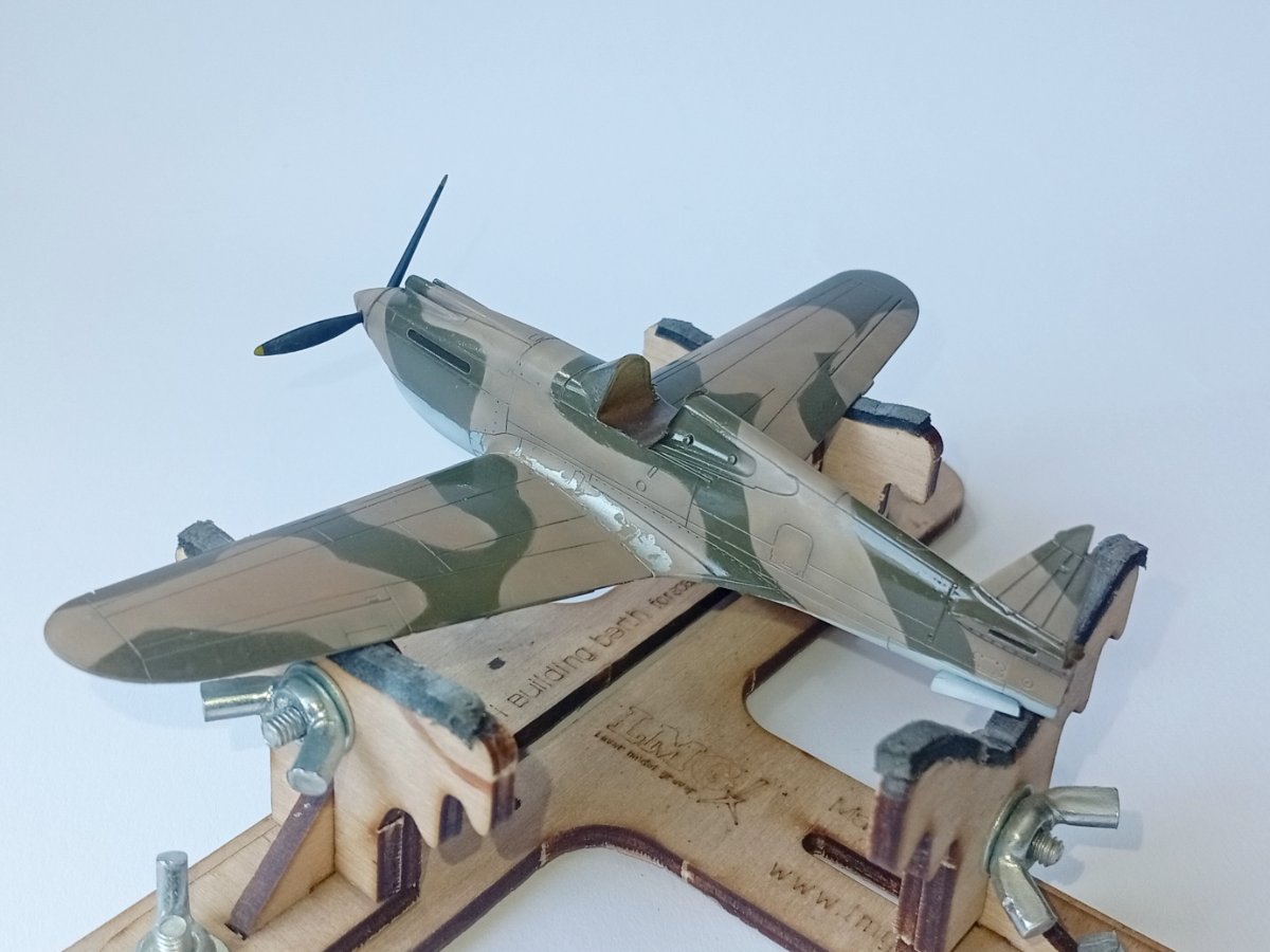

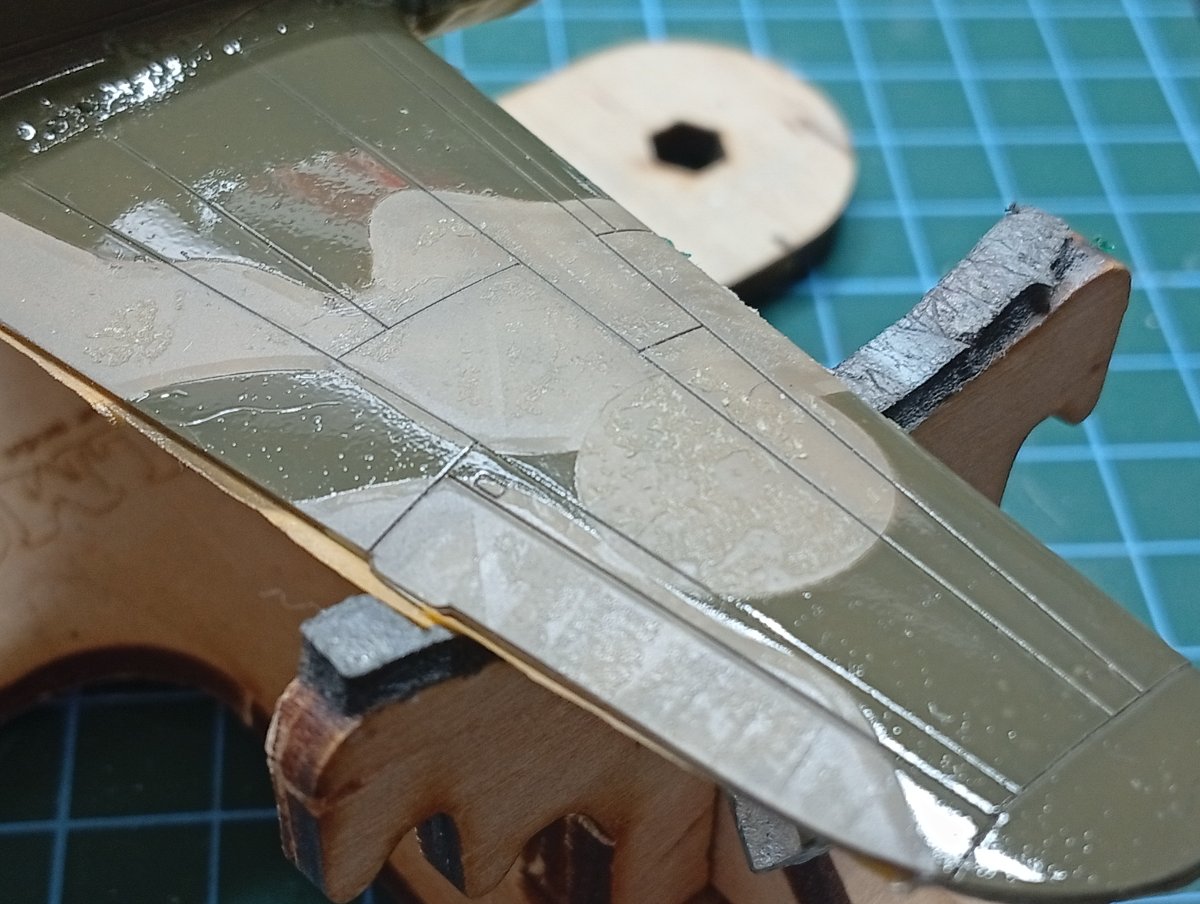

Moses Napisano 13 Lipca Autor Share Napisano 13 Lipca Jestem k..... bardzo spokojny...... Poraz kolejny gdy zaczynam eksperymentować coś idzie nie tak. Chciałem przy oszczędzić te 25 zł i zamiast kupić znane gunze czy tamiya, stwierdziłem że dla jednego modelu wykorzystam emalie które mam w składzie. Nie uczę się na błędach. Najpierw nie chciała farba doschnac, więc po kilku dniach pokryłem ja bezbarwną Hataką, i o to efekt. Nie wiem czy odparzenie kleju spowodowane zostało właśnie tym pokryciem nie chcącej doschnac emalii varnishem, czy może tym że taśma leżała tydzień na modelu.... Wiem że muszę całość zmyć, kupić farby i pomalować od nowa 1 Cytuj Odnośnik do komentarza Udostępnij na innych stronach More sharing options...
BRAVO112 Napisano 13 Lipca Share Napisano 13 Lipca co to byla za wredna emalia,bo ja nieakrylowy, jeszcze czegoś takiego nie mialem... Cytuj Odnośnik do komentarza Udostępnij na innych stronach More sharing options...
Moses Napisano 13 Lipca Autor Share Napisano 13 Lipca Humbrol, ale już od Hornby Cytuj Odnośnik do komentarza Udostępnij na innych stronach More sharing options...
DamianosPL Napisano 13 Lipca Share Napisano 13 Lipca 3 minuty temu, Moses napisał: Humbrol, ale już od Hornby Ja mam w zasobach Humbrole i staram je wykorzystywać i nigdy takiego efektu nie miałem po lakierze a używam akrylowych Italeri albo Vallejo. Pierwszy raz takie coś widzę. Cytuj Odnośnik do komentarza Udostępnij na innych stronach More sharing options...

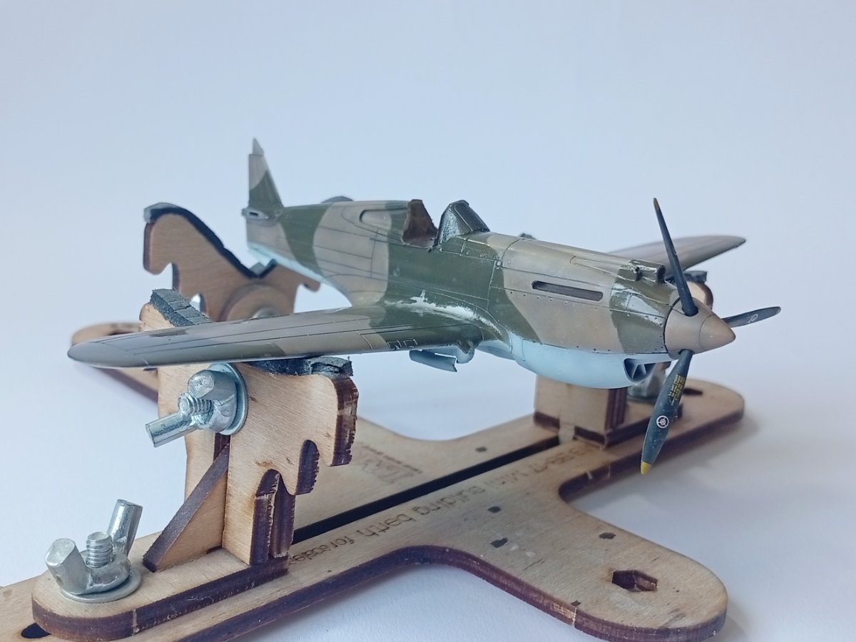

Moses Napisano 13 Lipca Autor Share Napisano 13 Lipca Znalazłem rozwiązanie. X-20 Thinner ładnie zmywa ten klej, więc może nie będzie tragedii i coś z tego jeszcze będzie. Cytuj Odnośnik do komentarza Udostępnij na innych stronach More sharing options...
Moses Napisano 15 Lipca Autor Share Napisano 15 Lipca Dobra, uratowany. Jak pisałem w poprzednim poście z klejem poradził sobie X-20 enamel Thinner. Hi 3 Cytuj Odnośnik do komentarza Udostępnij na innych stronach More sharing options...

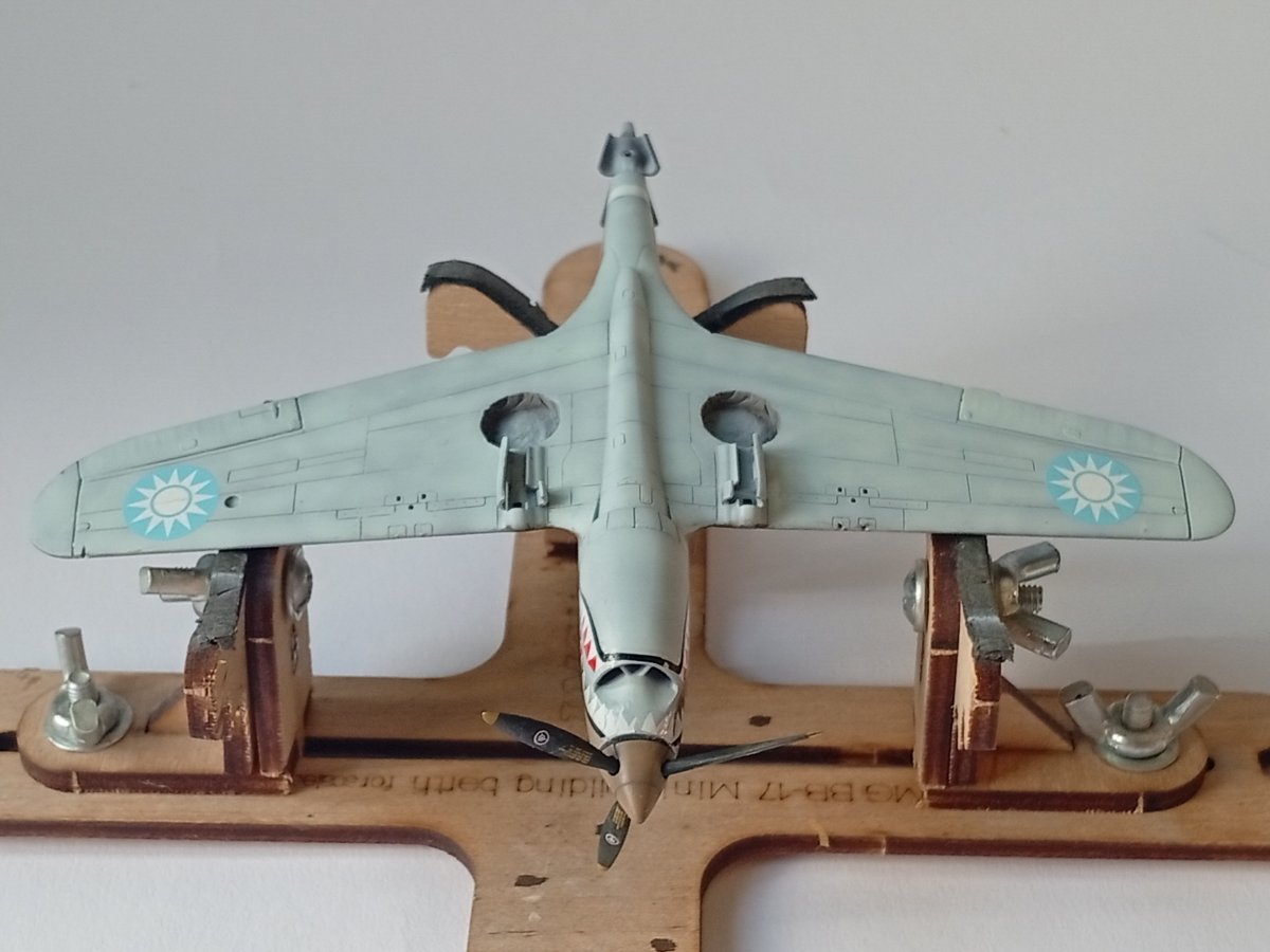

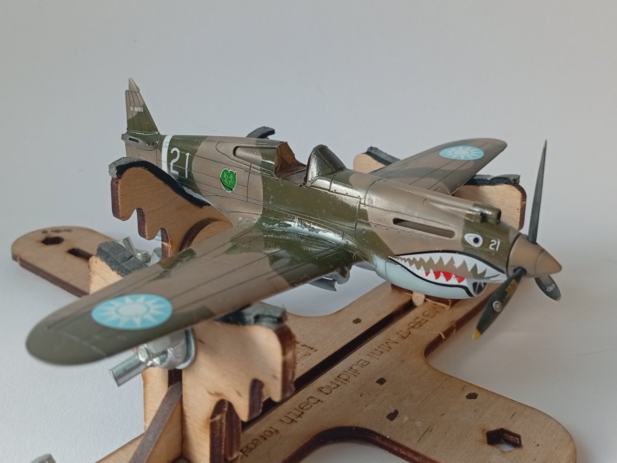

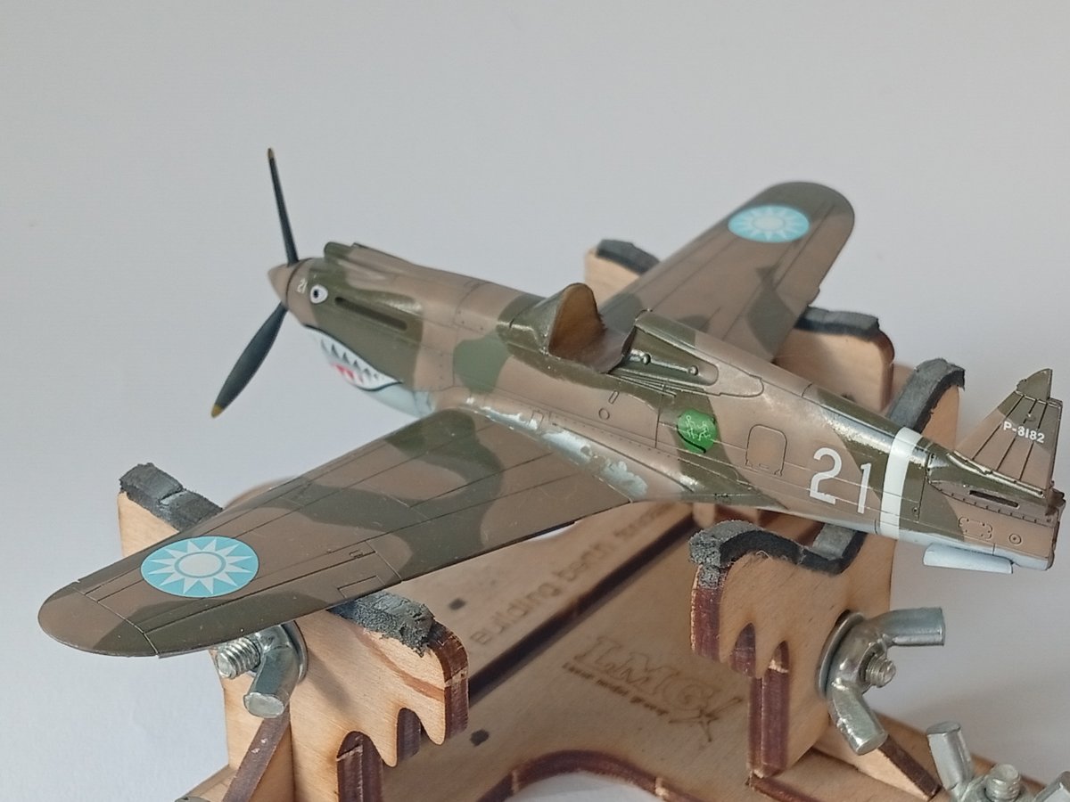

Moses Napisano Piątek o 14:21 Autor Share Napisano Piątek o 14:21 Model dostał kalkomanie, Mix Airfixowskich (Rondle) oraz AML. Airfixowskich niby drukowane przez Cartograf, ale jakoś nie chcialy reagować na płyny. Kalki AMLu kruche, i paszcza średnio dopasowana do modelu airfixa. Dodatkowo biały z kiepskim nasyceniem 3 Cytuj Odnośnik do komentarza Udostępnij na innych stronach More sharing options...
barszczo Napisano Piątek o 15:29 Share Napisano Piątek o 15:29 Fajny. Na śmigle nie było znaczków producenta, tylko opisy u nasady łopat. 1 Cytuj Odnośnik do komentarza Udostępnij na innych stronach More sharing options...
Moses Napisano Piątek o 16:45 Autor Share Napisano Piątek o 16:45 faktycznie, na szczescie smiglo jeszcze nie polakierowane, wiec moze uda sie je usunac. Cytuj Odnośnik do komentarza Udostępnij na innych stronach More sharing options...
