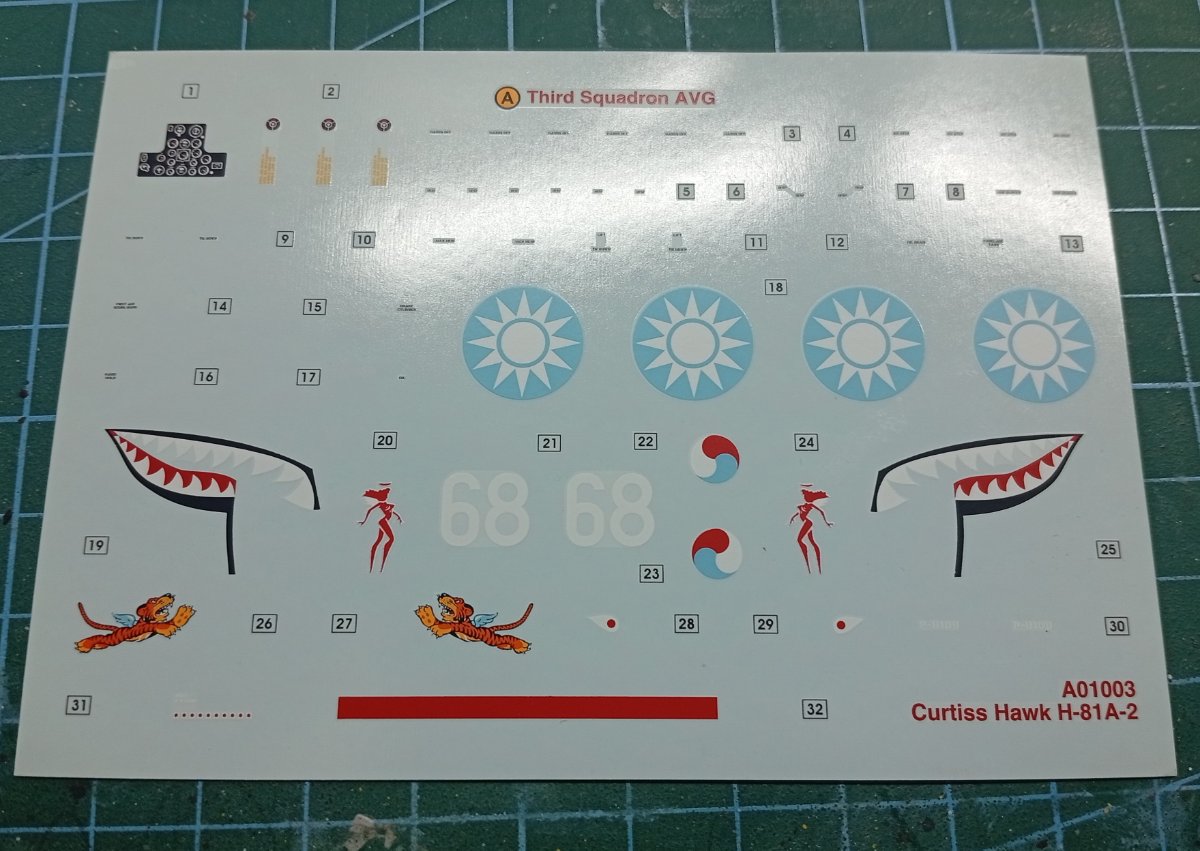

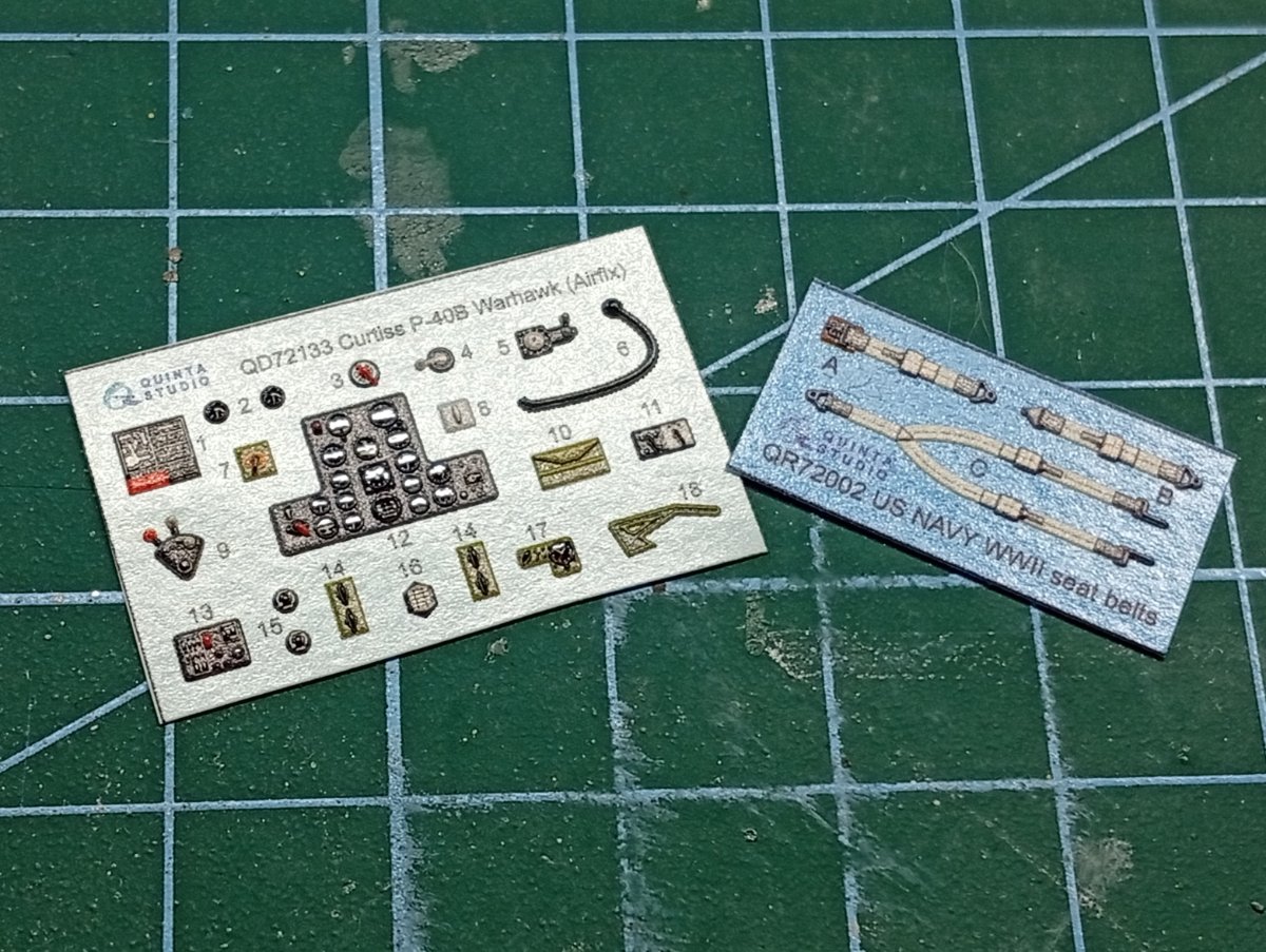

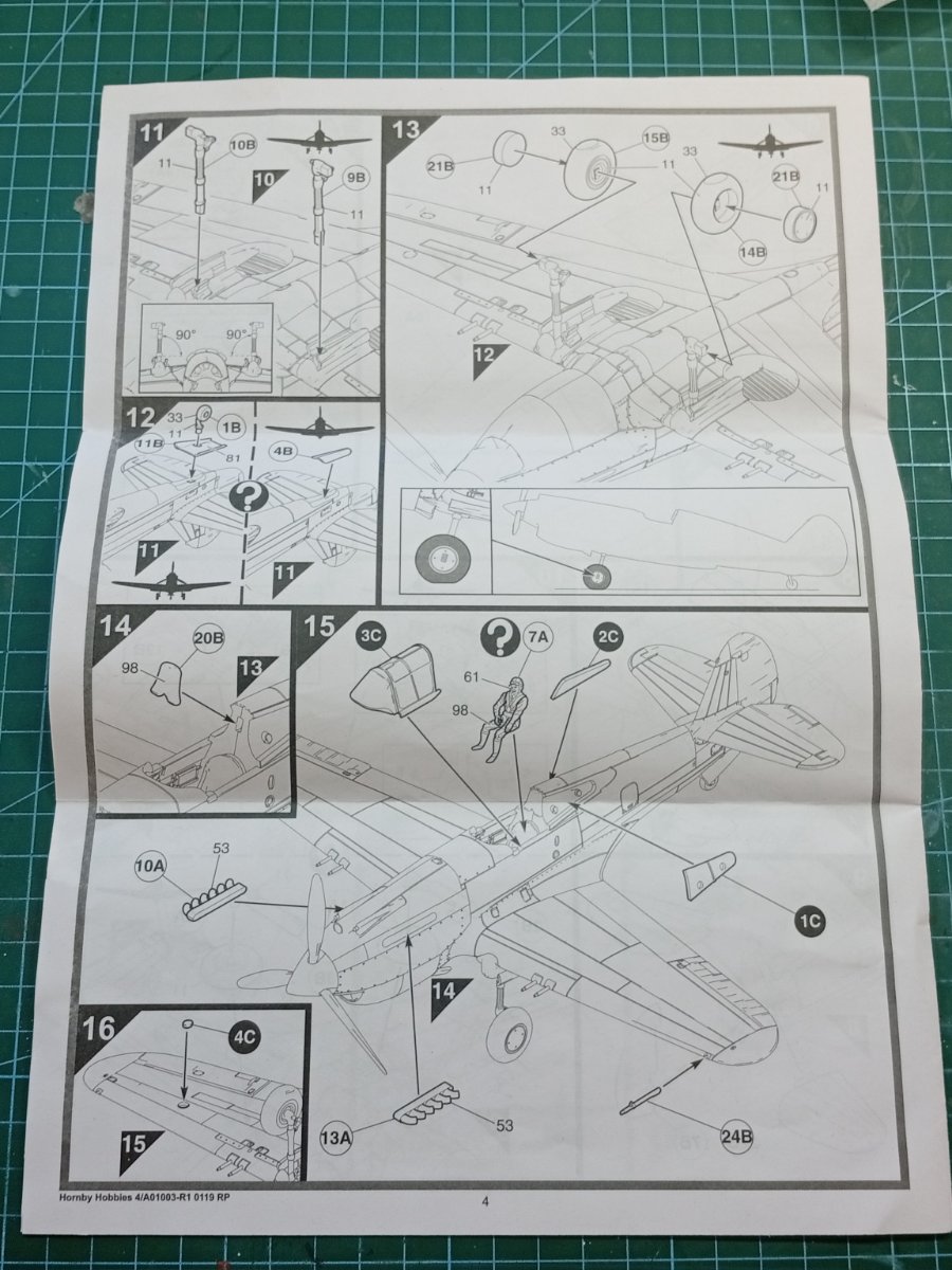

Klasyczna airfixowa Instrukcja i całkiem ładnie wyglądające na arkuszu kalkomanie.
IMG_20260620_152122.thumb.jpg.d959cdd9788987711398b94fc5976832.jpg IMG_20260620_152138.thumb.jpg.2958ce2a60a0b66a88dd93391a9846cb.jpg
Kalkomanie ładnie wydrukowane, nie ma żadnego rastra, przesunięć kolorów, czy świecącego białego. Sam biały tez ma dobre nasycenie, wiec nie powinno nic spod niego przebijać

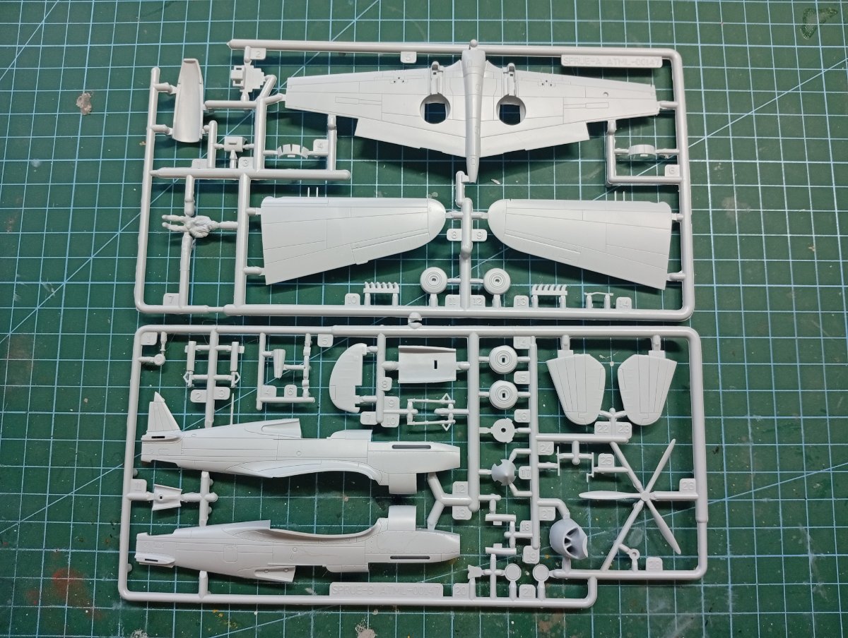

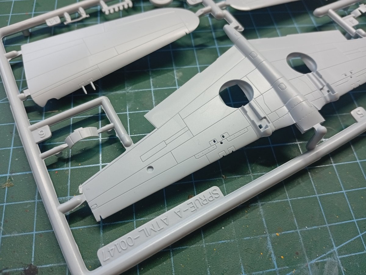

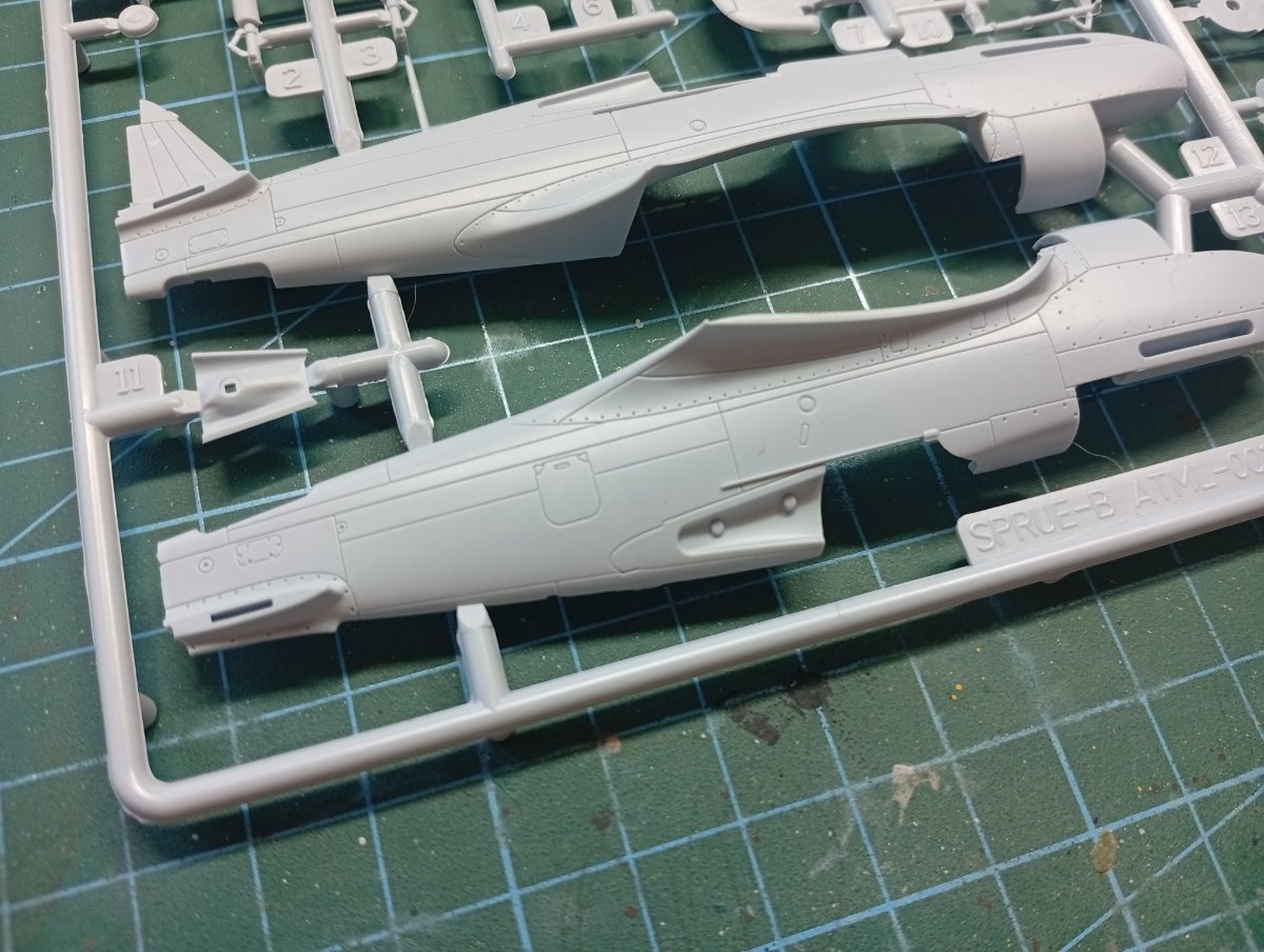

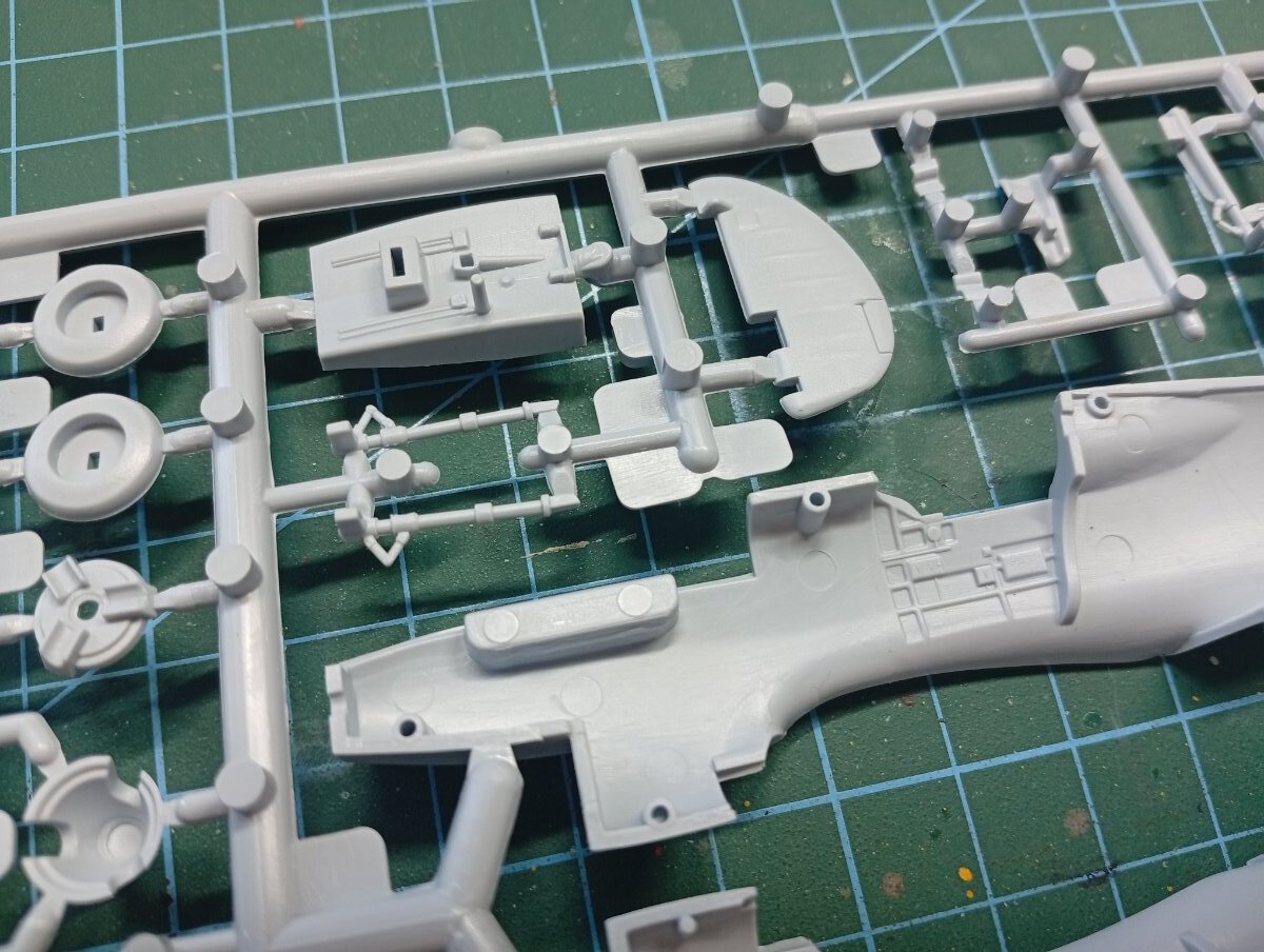

Sam model to dwie małe ramki z jasnoszarego plastiku. Linie podziałowe są bardzo wyraźne i ostre, co jest charakterystyczne dla Airfixa. Nie ma żadnych denerwujących śladów po wypychaczach, jamek skurczowych, przesunieć formy, czy nadlewek. Jedynie co zdążyłem zauważyć to zanikające drobne detale takie jak światła pozycyjne.

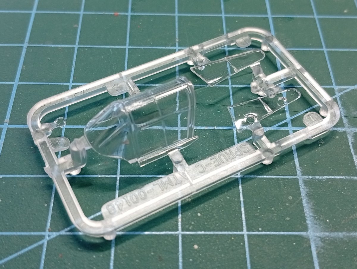

Do tego dochodzi mała ramka osłoną kabiny w formie jednoczęściowej, oddzielnie sa tylko boczne szybki za kabiną.

Kalkomanie 3D dodają trochę detali do kokpitu, który w zestawie jest mocno podstawowy

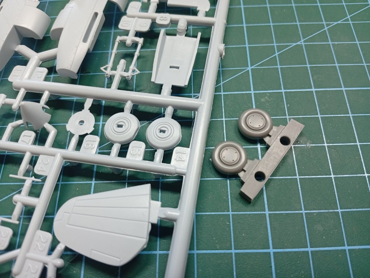

do wymiany też wg mnie są koła, które w zestawi wyglądają co najmniej dziwnie

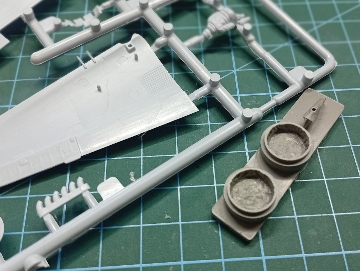

Warto też wymienić wnęki podwozia, które w oryginale były brezentowe, czego Airfix nie odwzorował
Do modelu można dokupić jeszcze zestaw Kołpak i śmigło, jednak w mojej opinie az takiej tragedii nie ma, oraz rury wydechowe, dla tych który nie potrafią wywiercić otworków.

A co do kalek - zestawowe godne polecenia, ładnie siadają na modelu. To chyba wyrób Cartografa, powinna byc gdzieś informacja o tym na pudełku.

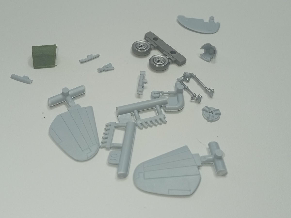

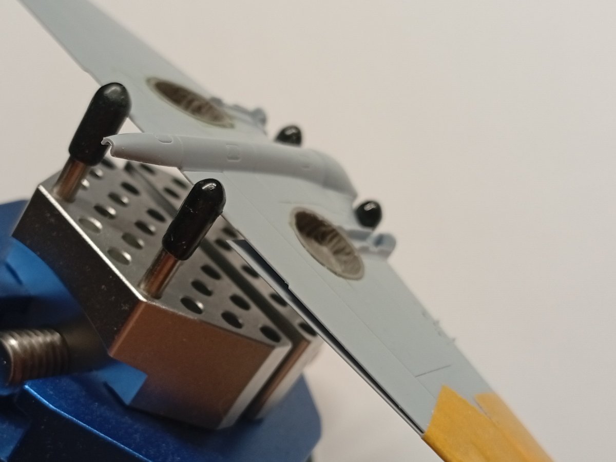

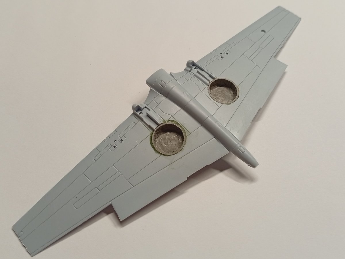

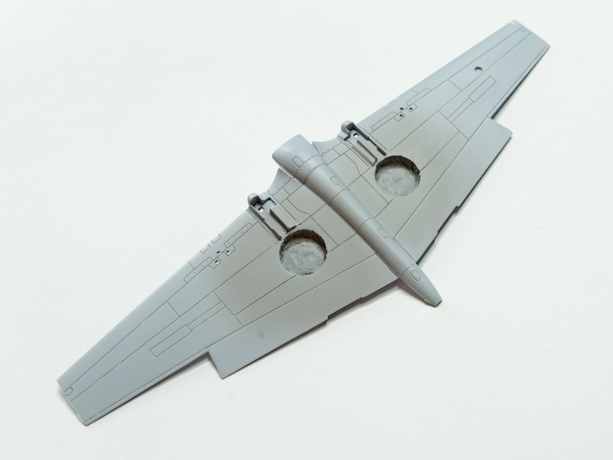

Poszły pierwsze cięcia, dla odmiany zacząłem od skrzydeł i wymiany wnęk podwozia, na pokryte brezentem od Airesa.
Prócz usunięcia fabrycznych wnęk, trzeba było powiększyć otwory, no i jakaś naprawa linijka mi się trafiła, bo po odmierzeniu i usunięciu naddatku okazało się że trochę pojechałem za grubo. Przy drugiej wnęce zrobiłem metoda doświadczalna, czyli co jakiś czas patrzyłem czy już czy jeszcze próbując wcisnąć część. Przykleiłem na CA, a ubytki, zakitowalem dwuskładnikowa masą epoksydową Wamodu.
No i jak to w przypadku Airesa, trza szlifować.
A miało być szybko i bezbolesnie

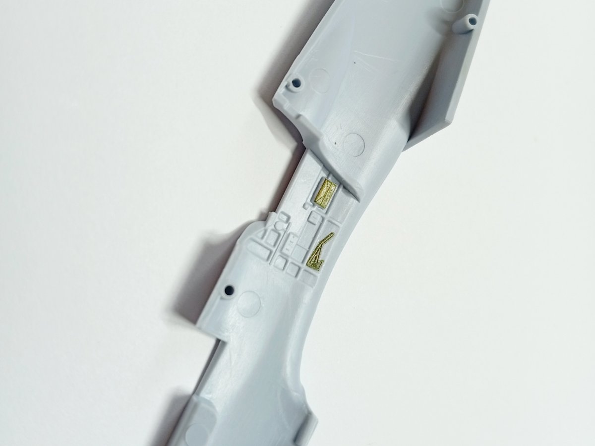

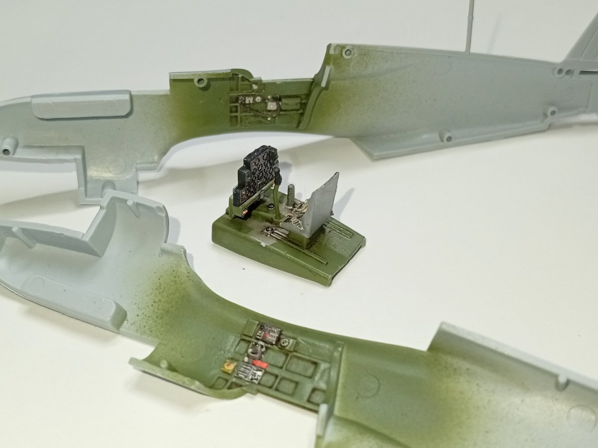

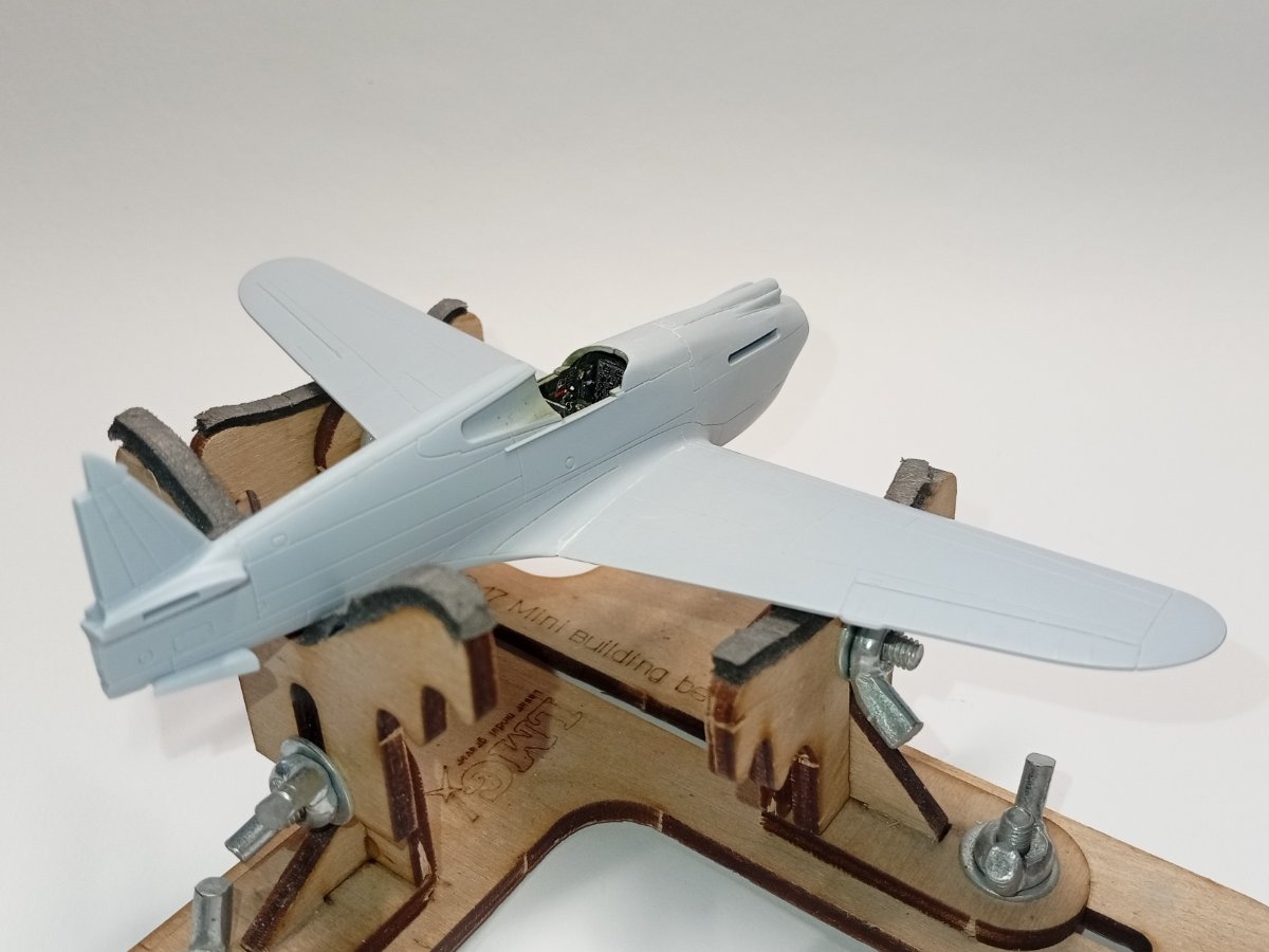

Drobne poprawki tu i ówdzie, ale to już zostawię sobie na etap szpachlowania całego modelu. Górna powierzchnia skrzydeł też już dopasowana także przechodzę do kokpituIMG_20260621_170954.thumb.jpg.91158e80e472e2594dbe6d9313816265.jpg

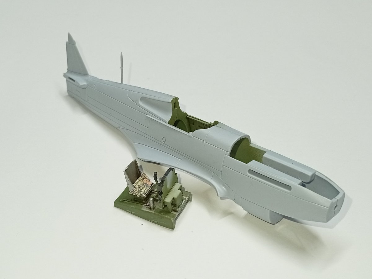

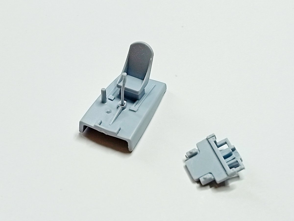

Jak wspominałem, bardzo podstawowy kokpit. IMG_20260621_170810.thumb.jpg.8cb1ebb0b266639d05e6c0f563e4036b.jpg
Rozpocząłem też nakładanie kalkomanii 3D. Czemu teraz? Bo Gąski ktore używało AVG, były z produkcji przeznaczonej dla RAFu, malowane ich specyfikację, także kokpit bedzie w brytyjskim Cockpit Green a nie Interior Green

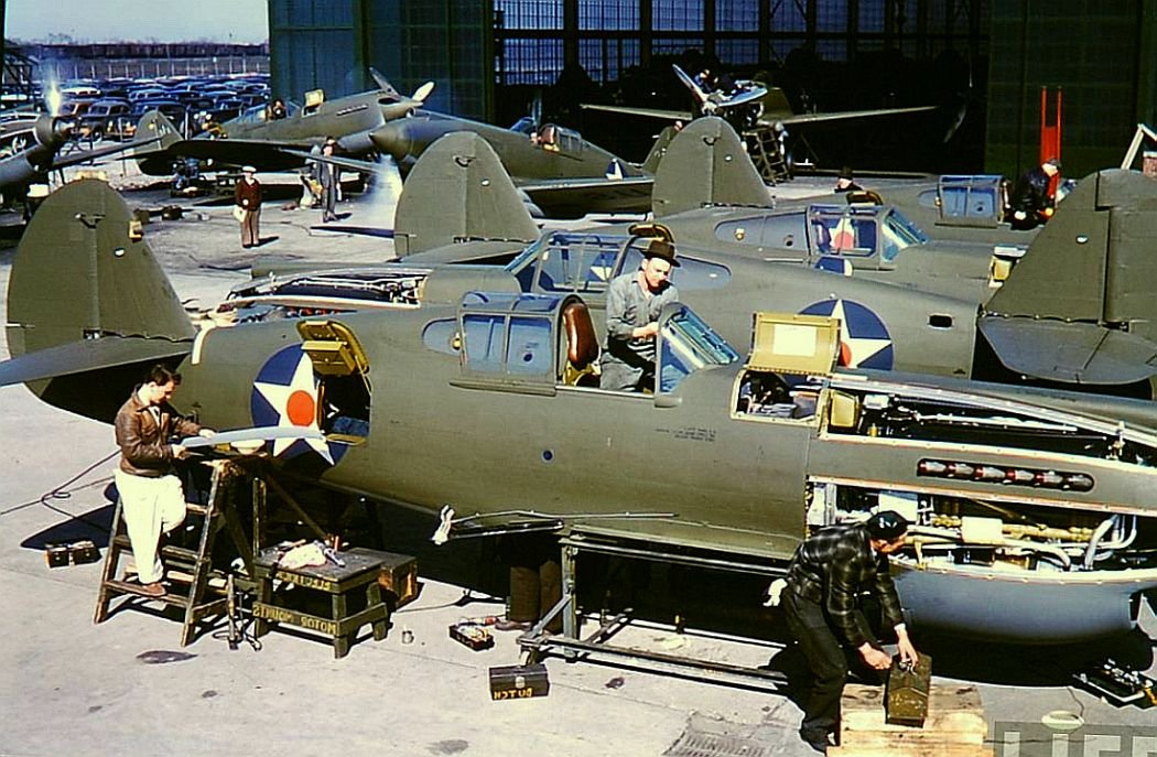

no i właśnie w temacie kokpitu, może ktoś mi pomoże ogarnąć temat. W dyskusji o malowaniu Tomahawków na Britmodellerze pojawiła się sugestia ze ściana tylna kabiny była malowana odpowiednikiem YZC (Yellow Green) poparte to nawet było zdjęciami z hali montażowej w Buffalo gdzie faktycznie była dużo jaśniejszego koloru niż boczne ścianki na innych maszynach ze zdjęcia. Ale na przykład na tym zdjęciu maszyny Oldera, ścianka z zagłówkiem, wygląda jakby była zdecydowanie ciemniejszym kolorem pomalowana niż YZC, rzekłbym nawet ze idącym w interior green. I tak samo kwestia bocznych powierzchni za zagłówkiem, tu tez wyglądają na IG a nie Dark Green którym był wykorzystywany do malowania kamuflażu.
Tylna ściana (w sensie, że płyta pancerna chyba?) czy wręga z zagłówkiem?
Na takich zdjęciach to można sobie pospekulować. I trzeba  brać pod uwagę, że zdjęcia z linii montażowej bywają kłopotliwe w interpretacji, bez pełnej znajomości procesu produkcji. Tu robocze zamontowanie jakiegoś niewykończonego elementu, a potem zdemontowanie i poddanie go  końcowej obróbce nie jest czymś niemożliwym.  Jeśli zaczniemy się przyglądać różnym samolotom na linii produkcyjnej, to nieuchronnie trafimy na fotę, gdzie coś będzie nam się wydawać bez sensu.
Zdjęcia różnych P-40 już w służbie - wyraźne zbliżenia, kolorowe - nie pokazują w tym miejscu niczego zbliżonego do ZCY.  Z tym z postu powyżej włącznie.
Na zdjęciu w poście powyżej  można się dopatrywać odcieni zieleni pod tylnymi okienkami, ale te miejsca malowano w kamuflaż. To standard w lotnictwie wojskowym USA, zarówno Army jak i Navy. I potwierdzają to inne zdjęcia i filmy  długonosych Curtissów z AVG, gdzie wyraźnie widać kolory kamuflażu.
Może być, że farba pochodziła od Berry Bros, ale na pewno przygotowywana wg wzornika DuPonta.
Edytowane przez greatgonzo
Przejrzałem wszystkie zdjęcia Curtissów z Chin jakie mam na dysku i wydaje mi się że trzeba się trzymać instrukcji, czyli kolory kamuflażu za tylnymi szybkami. Po lewej DG, po prawej DG/DE, tak jak na maszynie Boba Smitha:
A co do koloru wnętrza to robiłbym oryginalny amerykański Curtiss IG który nawet trochę widać na zdjęciu powyżej. Brytyjski odpowiednik położę jak zobaczę kolorowe zdjęcie z epoki, a raczej nie zobaczę. Ale to twój model, walcz, podglądam :super:.
To są samoloty produkowane  dla GB na przedwojennym zamówieniu, czysto handlowy kontrakt z uwzględnianiem widzimisię zamawiającego. Maty do kamuflażu itd.  Nasz klient, nasz per  Pan.  I wiadomo, że Brytyjczycy poważnie traktowali kwestie kolorów - wysłali specjalną komisję, która użerała się także w tej sprawie z Amerykanami. Te DuPontowe odpowiedniki MAPowskich barw przecież nie wzięły się znikąd, tylko zostały stworzone specjalnie dla klientów zza wody i pod ich presją. Łącznie z Cockpit Light Green, który jednak istniał.
Na zdjęciach resztek P-40, pozostałych po sztukach przerzuconych z brytyjskiego zamówienia do ZSRR w ramach lend-lease, kolor wnętrza wygląda na ten CLG. Nick Millman się tu ze mną zgadza (OK,  to ja się z nim zgadzam :) ).
To wszystko to nie jest ostateczny dowód, ale stojąc przed wyborem zdecydowałbym się na brytyjsko-amerykański kolor. Ale nie stoję i raczej nie stanę.

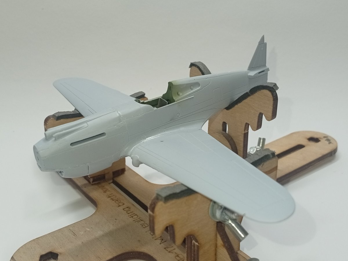

Kokpit zrobiony, wnętrze pomalowanie brytyjskim interior gratem od Xtra color. Tomahawki dla RAFu dostarczane były z fotelami z prostokątnymi oparciami takimi jak późniejszych Kittyhawkach, więc postanowiłem zrobic sobie kubełek samemu. Kupiłem sobie nawet pasy Suttona, których jednak nie wykorzystałem, gdyż jak wyszło z lektury "American Volunteer Group Colours and Markings" od wydawnictwa Osprzęt
"Most od AVG's Tomahawks where equipped only with wideo, khaki-coloured lap belts, probably because end-users installed their own shoulder harness"
Więc mam teraz nie potrzebne szelki Suttona, i brak pasów w Vindicatorze 😉

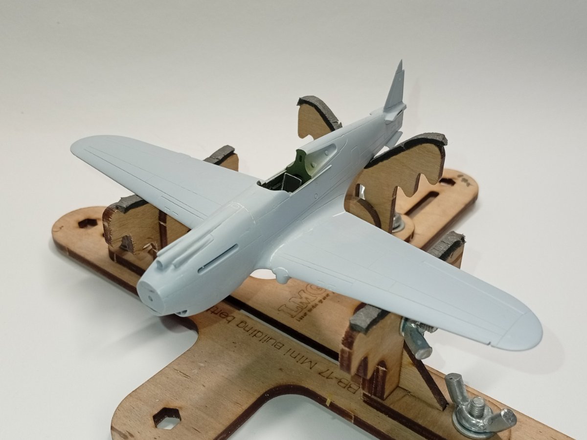

No i po sklejeniu kadłuba, bedzie trzeba jeszcze pozbyć się tego łączenia.

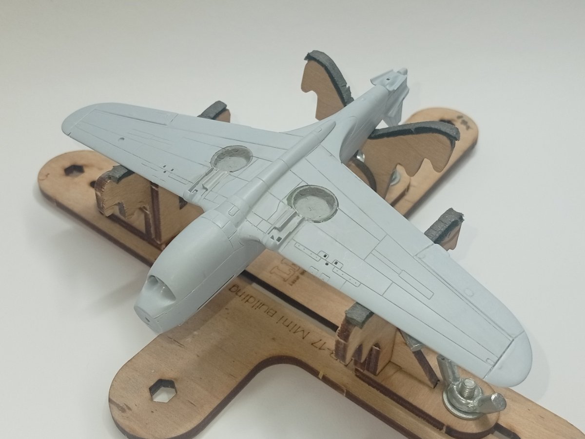

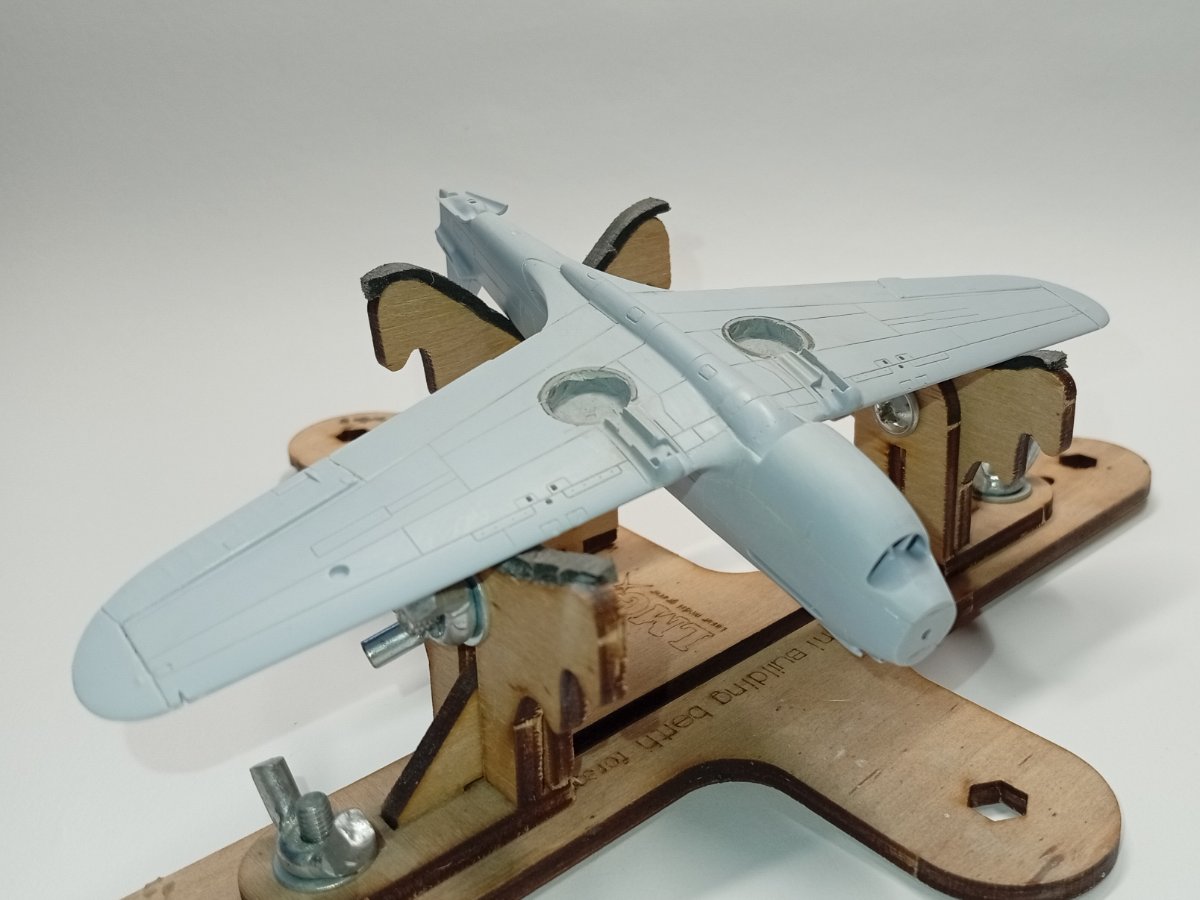

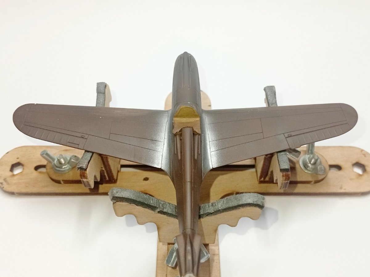

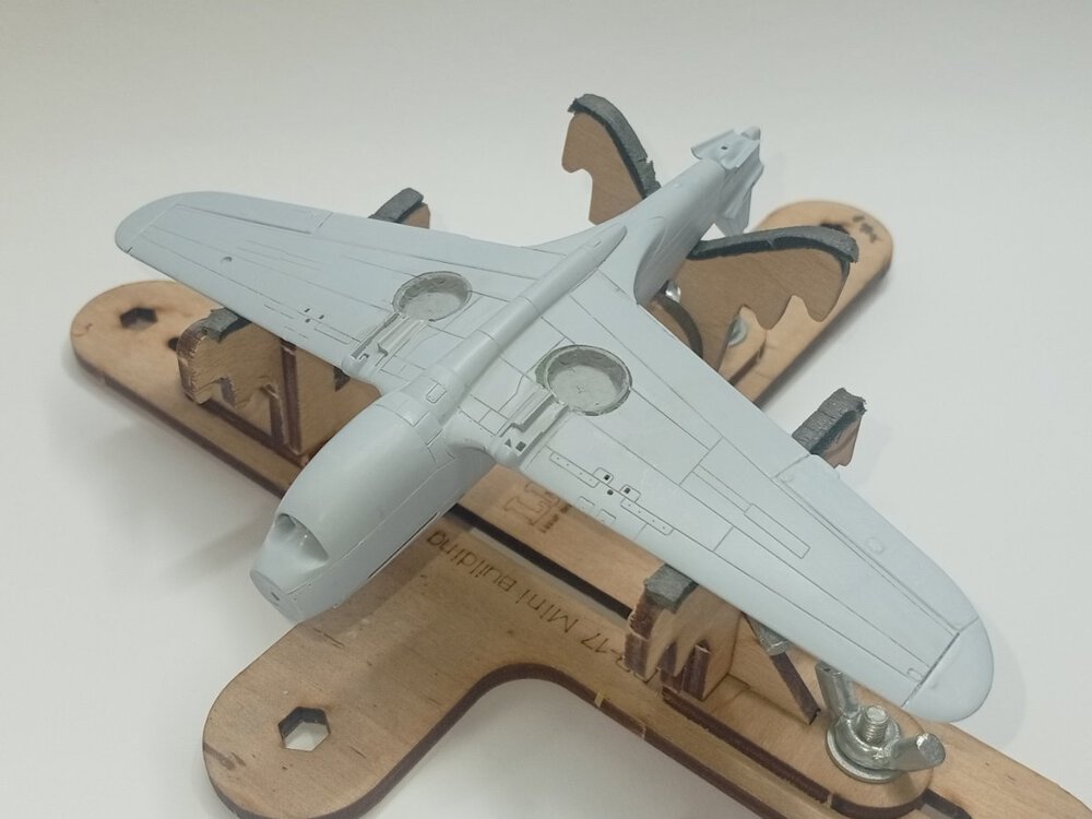

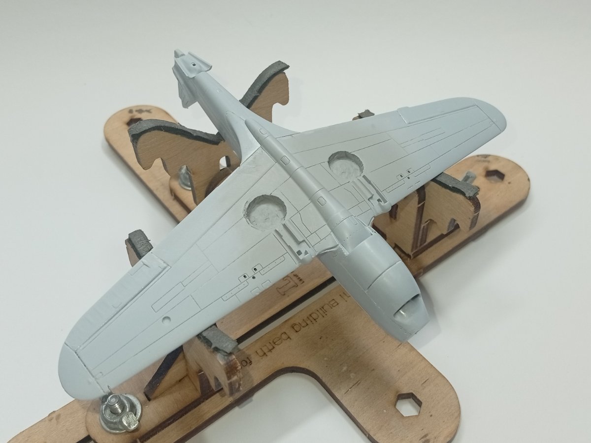

Idzie dobrze. Płatowiec już skompletowany, pora na szpachlowanie. Nie ma dużo, ale jak jest to na maxa 😉 łącznie skrzydeł z kadłubem od dołu do będzie masakra ( drugie zdjęcie). Duże szpary a jeszcze musi być wyprofilowane.
Edytowane przez Moses
  • Sad 1
Temperatura w ten weekend sprzyja klejeniu. Nie dość że nie chce się z domu wychodzić, to wszystko szybciej schnie 😉
Najpierw co większe szpary wypełniłem pręcikami z rozciągniętej ramki, zalanymi extra thinem. Następnie dissolved putty. Później szlifowanie papierem  od 500 do 2500.
  • Like 4

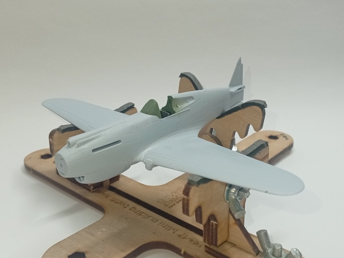

Szybko poszło. Można kłaść podkład
Najpierw poszedł Mahoniowy surfacer, następnie sreberko pod zdrapkowanieIMG_20260702_205412.thumb.jpg.3f130917564ab1b88d5a25e7251c1c5f.jpg
