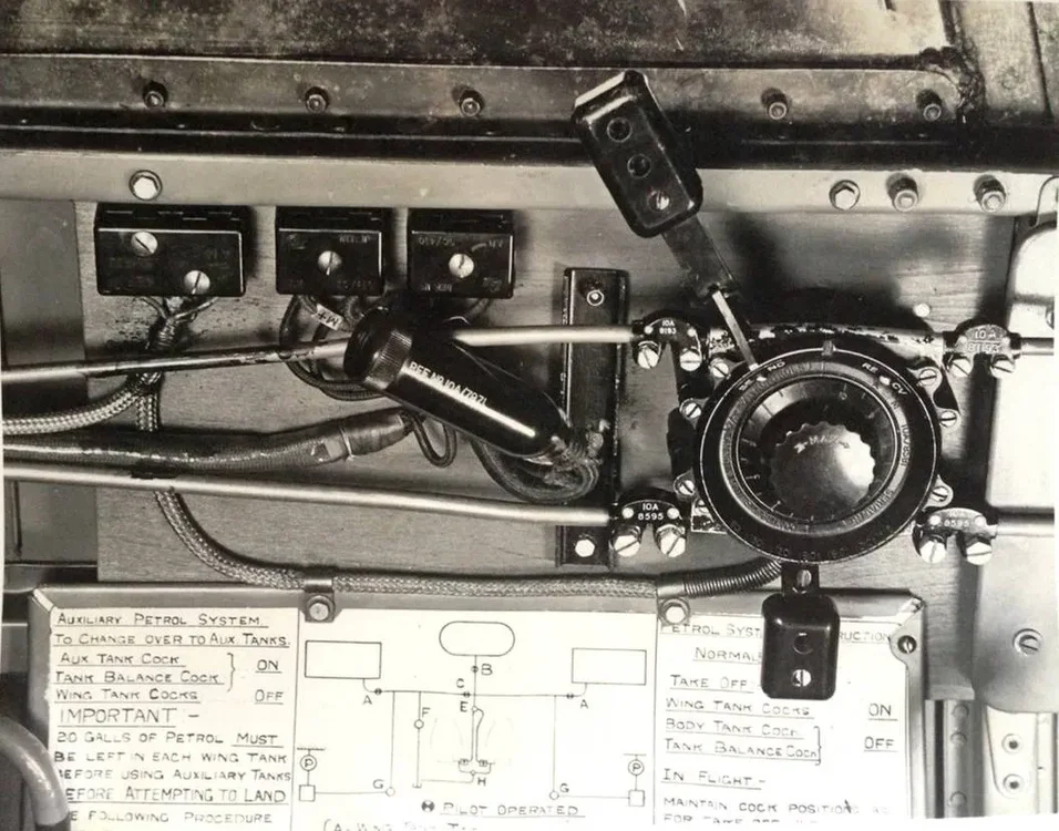

Helmut Napisano 30 Marca Share Napisano 30 Marca 44 minuty temu, greatgonzo napisał: Nie potrafię powiedzieć nic mądrego, poza spekulacjami jak wyżej. I tu mi pomogłeś bardziej, niż Ci się wydaje. W tzw. międzyczasie robiłem ciąg dalszy własnej kwerendy (bo to nie jest tak, że idę na łatwiznę i jak czegoś nie wiem, to od razu lecę się pytać; pytam się, jak czuję, że dochodzę do ściany) i znalazłem brakujący element układanki - wizerunku prawej burty kokpitu Kittyhawka ET574 - tego, który został znaleziony w 2012 przez Polaka na pustyni w Egipcie. Wychodziłem z instynktownego założenia (które tylko potwierdziłeś " trzeba wychodzić od tego gdzie i kiedy służył samolot."), że jest spora szansa, iż wyposażenie "mojego" AK913 było takie samo. Po sieci jest trochę jego fotografii, ale, jak się im bliżej przyjrzeć, praktycznie ten sam zestaw pokazujący, jeśli chodzi o kokpit, lewą burtę i tablicę zegarów. Udało mi się natomiast dzisiaj znaleźć filmik z tym samolotem, zrobiłem screeny - i kolejna zagwozdka, bo to wyposażenie jest zupełnie inne, niz na tym zdjęciu z IWM: Całe szczęście dzięki Twojej informacji o typie radiostacji udało mi się, jak sądzę, zidentyfikować dwa główne elementy na tym zdjęciu: "Zegar" po lewej najbardziej przypomina to: przy czym nie byłem w stanie zrozumieć z dyskusji na Britmodellerze, czy to było tylko do radia, czy też do IFF. Drugie ustrojstwo to na pewno sterownik (?) radia typu C Ta ledwo wystająca z piachu zalegającego kabinę prostokątna skrzynka wygląda mi na "electric controller type 3". Możliwe to? Cytuj Odnośnik do komentarza Udostępnij na innych stronach More sharing options...

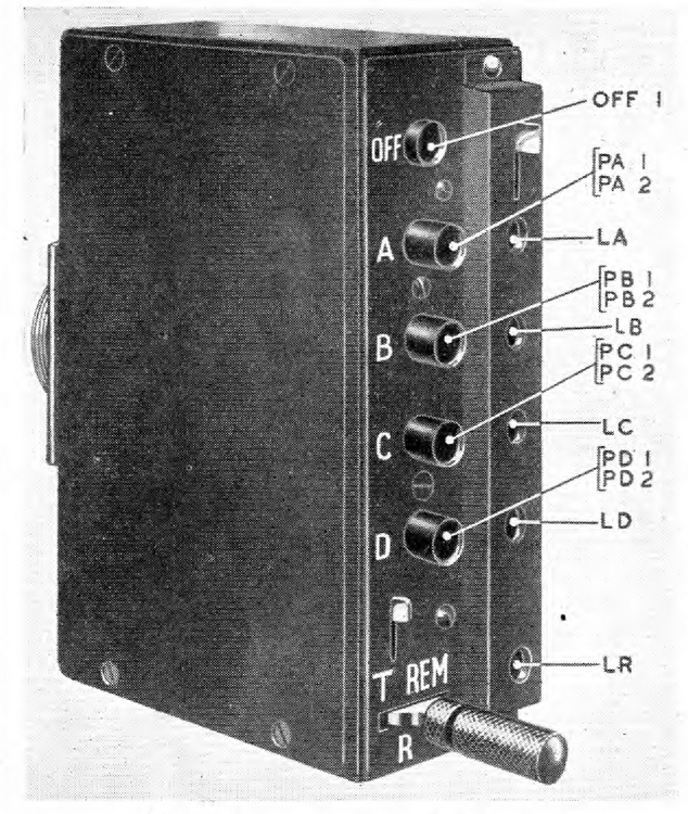

greatgonzo Napisano 30 Marca Share Napisano 30 Marca Ale jestem z siebie dumny! Wydedukowałem dokładnie jak było :). Ten Twój Controller type 3 to sterownik radia VHF. Nie pasi. Jeżeli samolot miał IFF to przeniesiony bardziej do tyłu w to miejsce, gdzie na zdjęciu Barszcza były te puste stelaże. Choć na jakiejś rekonstrukcji widziałem tego IFFa z przodu, tylko to był Amerykanin. Spekuluję, ale nabrałem odwagi ;). To pudełko w piasku będzie raczej urządzeniem obsługi samolotu, nie radia. 5 godzin temu, Helmut napisał: nie byłem w stanie zrozumieć z dyskusji na Britmodellerze, czy to było tylko do radia, czy też do IFF Do radia. Peep Squeek był controllerem współpracującym z radiem komunikacyjnym. To pierwotna, dość prymitywna wersja IFF. Radio VHF też mogło z nim współpracować. Super te foty z piasku. Sporo rozjaśniły w temacie radia na MTO. Cytuj Odnośnik do komentarza Udostępnij na innych stronach More sharing options...
Helmut Napisano 31 Marca Share Napisano 31 Marca 8 godzin temu, greatgonzo napisał: Ale jestem z siebie dumny! Wydedukowałem dokładnie jak było :). No i brawo Ty! 8 godzin temu, greatgonzo napisał: Ten Twój Controller type 3 to sterownik radia VHF. Nie pasi. OK. Whatever, zrobię po prostu pudełko z hipsu 8 godzin temu, greatgonzo napisał: Jeżeli samolot miał IFF to przeniesiony bardziej do tyłu w to miejsce, gdzie na zdjęciu Barszcza były te puste stelaże. To wyglądałoby, że nie miał w ogóle, bo na tych screenach w tym miejscu jest kontroler radia a dalej pusto. W ogóle jakaś goła ta burta. Nie było instalacji tlenowej? Coś mi gdzieś się plącze, że w Afryce prowadzono walki na stosunkowo niewielkich wysokościach, więc może nie była potrzebna? 8 godzin temu, greatgonzo napisał: Super te foty z piasku. Sporo rozjaśniły w temacie radia na MTO. Nawet napisałem do p. Jakuba Perki na LinkedInie, czy nie ma więcej zdjęć niż to, co jest w sieci, ale nie odpowiedział. A jego materiały rozjaśniłyby naprawdę dużo. Szkoda, że to się kisi u niego na komputerze i nie jest powszechniej dostępne. Słyszałem o teorii pięciu podań ręki. Coś, ktoś? Cytuj Odnośnik do komentarza Udostępnij na innych stronach More sharing options...

greatgonzo Napisano 31 Marca Share Napisano 31 Marca Samolot wykonujący misje bojowe tlen musiał mieć. W Afryce latano niżej, ale to znaczy, że nie na 10km, a nie, że tylko kosiakiem. Materiały od Barszcza dowodzą, że IFF używano. Może nie zawsze, ale był to też standardowy element wyposażenia amerykańskich myśliwców wysyłanych na MTO, więc był to raczej standard. ET 574 przyglebił podczas przelotu ferry do stacji remontowej. Taki samolot mógł mieć zdemontowany i tlen i IFF. Cytuj Odnośnik do komentarza Udostępnij na innych stronach More sharing options...
Helmut Napisano 31 Marca Share Napisano 31 Marca OK. To drążę dalej. Czy dobrze kombinuję, że to, co z IFF było zainstalowane w kabinie, to przełączniki i przyciski detonatora? Instalacja tlenowa mogła być amerykańska? Bo IFF, modele radia, wiadomo, musiało to wszystko byc kompatybilne ze sprzętem RAF; w przypadku instalacji tlenowej to tylko ewentualna zmiana systemu łączenia. I jeszcze jedno pytanie: co to mogło być ta duża jasna skrzynka z dwoma zegarami na zdjęciu Barszcza? Cytuj Odnośnik do komentarza Udostępnij na innych stronach More sharing options...
greatgonzo Napisano 31 Marca Share Napisano 31 Marca (edytowane) Wcale nie musiało. To znaczy musiało ale i tak było samo z siebie. Tu dochodziło do absurdów z cyklu tylko w wojsku :). Tlen brytyjski, pasy brytyjskie. Kombinujesz po części, ale dobrze. Albo odwrotnie. Skrzynka od Barszcza, to przewijający się w tej rozmowie sterownik IFF Mk II. Edytowane 31 Marca przez greatgonzo Cytuj Odnośnik do komentarza Udostępnij na innych stronach More sharing options...
Helmut Napisano 31 Marca Share Napisano 31 Marca 15 godzin temu, greatgonzo napisał: Peep Squeek był controllerem współpracującym z radiem komunikacyjnym. To pierwotna, dość prymitywna wersja IFF. Radio VHF też mogło z nim Czyli w tym konkretnym przypadku peep squeak sobie, a IFF sobie? Cytuj Odnośnik do komentarza Udostępnij na innych stronach More sharing options...

Helmut Napisano 31 Marca Share Napisano 31 Marca Docelowo mój... Wychodzę z założenia, że jako podstawę przyjmę pustynnego rozbitka i uzupełnię o to, czego na logikę brakuje (czyli np tlenu i IFF?) Cytuj Odnośnik do komentarza Udostępnij na innych stronach More sharing options...
greatgonzo Napisano 31 Marca Share Napisano 31 Marca W zasadzie to będzie jedno sobie, drugie sobie, bo to są zupełnie niezależne urządzenia. Radia często zdejmowano z samolotów do serwisu, a IFF to jeszcze było urządzenie supertajne i ktoś za nie odpowiadał. I jeszcze dochodziła kwestia logistyki, więc spokojnie mogło być zdjęte, gdy samolot leciał gdzieś na tyły. Teoretycznie IFF czynił Peep Squeeka zbędnym. To było dość prymitywne urządzenie, mocno utrudniające normalną komunikację. Ale jeść nie prosiło, a całość sprowadzała się tylko do tego sterownika w kabinie - małe, lekkie., a w razie czego jest. I dodatkowo nie jetem pewien jak w Afryce wyglądała sieć odbiorcza tych wszystkich IFFowych sygnałów, i czy było wszędzie pokrycie dla każdego urządzenia. Ale nawet na ETO, długo po wprowadzeniu normalnego IFF i jeszcze dłużej po przejściu Fighter Command na UKF, można spotkać Spitfire'y z Peep Squeekiem w kabinie. Cytuj Odnośnik do komentarza Udostępnij na innych stronach More sharing options...

Helmut Napisano 5 Kwietnia Share Napisano 5 Kwietnia (edytowane) W dniu 31.03.2025 o 15:28, greatgonzo napisał: Wcale nie musiało. To znaczy musiało ale i tak było samo z siebie. Tu dochodziło do absurdów z cyklu tylko w wojsku :). Tlen brytyjski, pasy brytyjskie. Kombinujesz po części, ale dobrze. Albo odwrotnie. No więc z tego kombinowania udało mi się znaleźć zdjęcia kokpitu AK830 - nie do końca RAF, ale prawie, bo RCAF i wyposażenie miał brytyjskie. Kolejny kamyczek do ogródka "prawa burta kokpitu Kittyhawków Mk. I" I kombinowania efekt - czy końcowy, to się okaże: poniżej próba rekonstrukcji układu urządzeń na prawej burcie, przy przyjęciu ET574 jako bazy oraz AK753 i AK830 jaki punktów odniesienia: 1. Pip squeak, 2. Kontroler radia TR9, 3. Panel IFF Mk. IIN, 4. To coś, co wystaje z piachu w ET574 ;), 5. Włączniki i detonatory IFF, 6. Regulator tlenu Mk. VIIIA, 7. pokrętło do tlenu. @greatgonzo, nadal dobrze kombinuję? Edytowane 6 Kwietnia przez Helmut 1 Cytuj Odnośnik do komentarza Udostępnij na innych stronach More sharing options...
