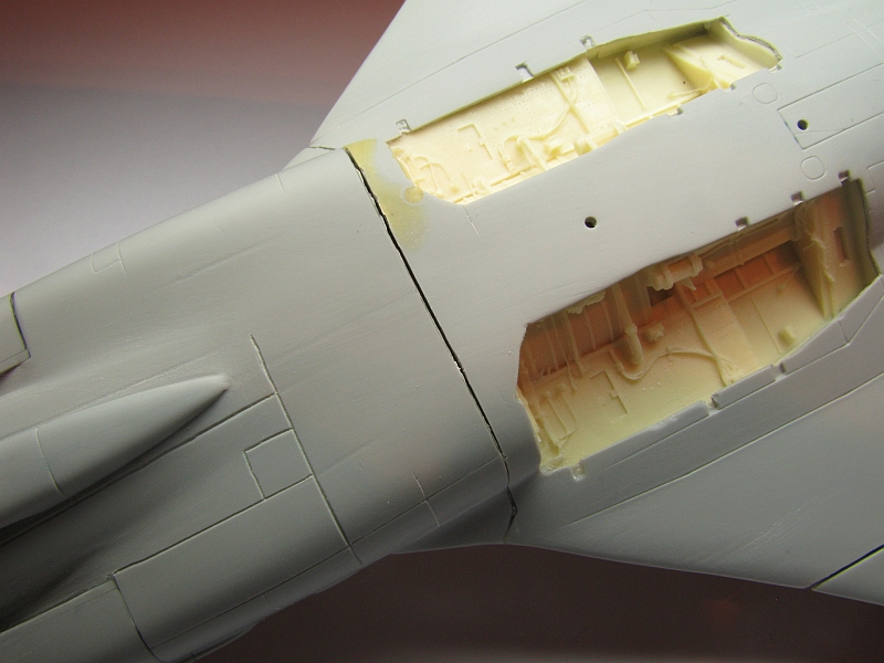

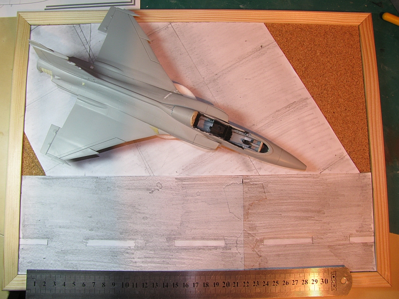

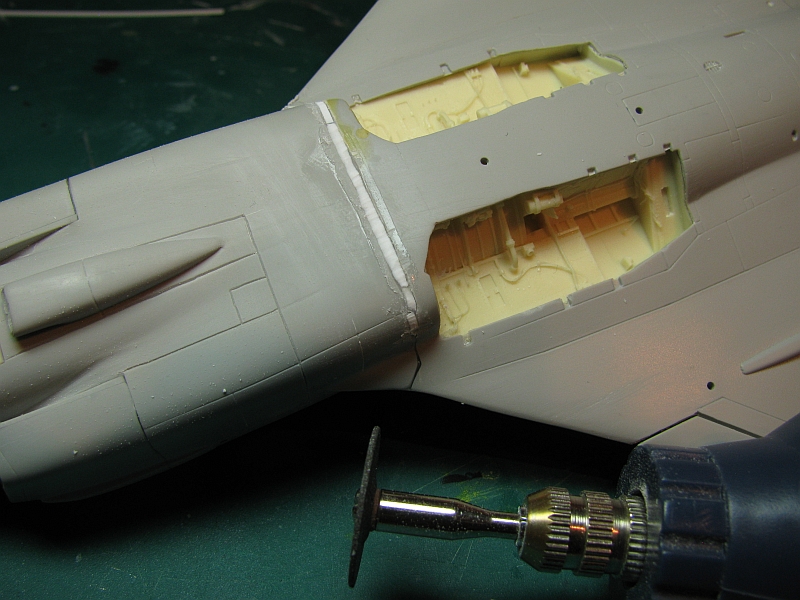

To kończąc dziecinne pogrywki (i ja dałem się sprowokować) wrzucam zdjęcia z poligonu. Jak widać stała się mała tragedia, z którą się uporałem. Gryf odbył dziewiczy lot podczas robienia zdjęć dwa dni temu. Zacząłem trasowanie linii. Wyszły gruuuuube, będę psikał surfacerem i szlifował. Wziąłem się za podstawkę. Elementy papierowe służą jako wizualizacja. Powierzchnia betonu i asfaltu będzie wykonana z polistyrenu.
MAcie jakieś uwagi odnośnie podstawki?
  • Odpowiedzi 91
Podstawka pytasz? nie wiem czy dobrze kombinujesz z połączeniem drogi asfaltowej na DOL-u z płytami betonowymi na stojance. Przynajmniej w Polsce nie widziałem takiego rozwiązania, zawsze stojanki były asfaltowe. Rozumiem że te malowane pasy są rozdzielające pas główny od pasa awaryjnego/pobocza, bo jak nie, to chyba masz coś nie tak z proporcjami. Narazie skup się na budowie Grypy, podstawka na koniec, i życzę mniej lotów swobodnych bez napędu.
Ale Niemcy posiadają DOLe z betonowymi stojankami, przykładowo w Bollingstedt, Adelsheim, Kirchardt, ale taki Boehringen ma w tym momencie asfalt na stojankach. Tylko Niemcy nie użytkują owych samolotów. Niewiele jednak wiem w tym względzie o Szwecji.

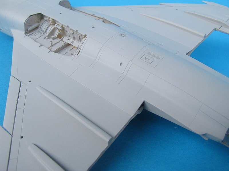

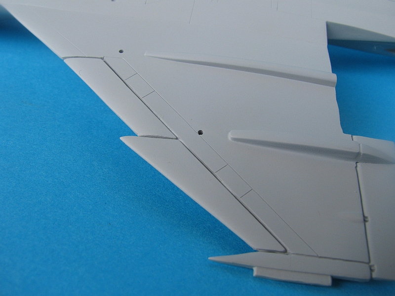

Znów nieco podłubałem. Nieco przy liniach podziału, nieco przy powierzchni modelu, nieco przy detalach. Przykleiłem na całym modelu blaszkowe światła do lotu w szyku (w sumie 8 prostokącików), zalałem szczeliny między blaszką, a modelem CA, a później DEBONDEREM to zmyłem. Zrobiłem też trochę detali w miejscu mocowania statecznika pionowego. Ze zdjęć wynika, że bez statecznika jest tam na prawdę niewiele elementów. Toteż więcej nie zrobię. Wrzucam też fotę wlotu powietrza, który jest raczej w kiepskim stanie. W następnej aktualce pokażę poprawiony - mini szlifierką i nowymi frezami z "markietu". Bless!

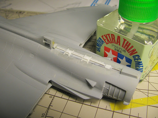

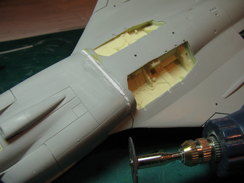

Model dostał nitowanie (delikatne, bo delikatne - współczesny to samolot. Przy tym wyszło, ze linie podziałowe są jeszcze za grube...)
Detale mocowania stetecznika pionowego:

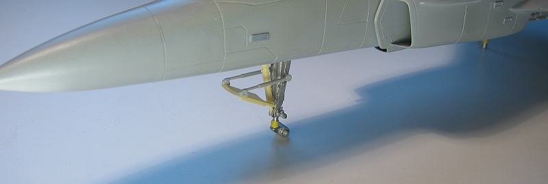

Podwozie:

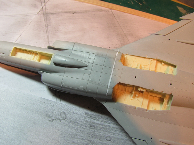

Poprawiłem kształt belek podskrzydłowych. No może nie poprawiłem, bo nawet chyba zepsułem. Musiałem jednak w ogóle jakoś umożliwić wmontowanie ich do modelu Italeri (niekompatybilność belek CMK z modelem Italeri). Dolna belka=poprawiona:
Tak prezentuje się Gripen z kompletem belek. Jedną (środkową, pod zbiornik paliwa) będę musiał wyrwać i wkleić na nowo, bo wyszła krzywo:
Podwozie główne dostało parę elementów:
I zrobiłem od podstaw "tackę", bo zestawowa była jednak zbyt toporna. Kosztowało to wiele nerwów, czego wynikiem jest brak idealnej symetrii, ale jest chyba trochę lepiej. Może wyrwę dwa łączenia, nagnę i skleję, wtedy powinno się naprostować:

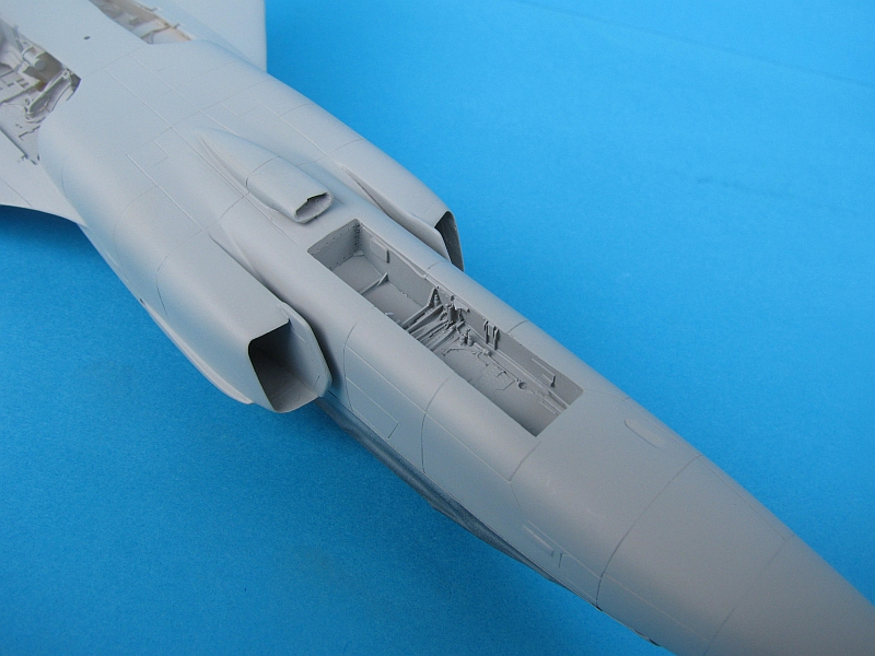

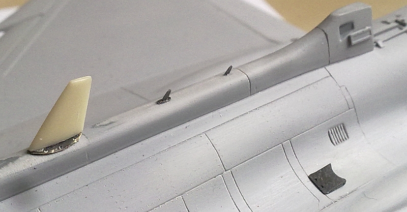

Troszkę zdjęć przed malowaniem podkładem. Modelowi brakuje już tylko dwóch małych blaszek, których nie wklejam, bo nie chcę złamać podczas dalszych prac. Rurkę pitota zrobiłem z igieł iniekcyjnych, oraz blaszek dodanych do zestawu. "Rurki" wklejone są jedna w drugą, zalane klejem CA i oszlifowane (wygląda trochę jakby przewężał się pręt metalowy). Nie wiem czy malować to metalizerem, czy zostawić... Muszę jeszcze wymalować i wkleić dyszę silnika, by na spokojnie zabrać się za malowanie. Przepraszam za jakoś zdjęć, robiłem je telefonem, bo aparat pożyczyłem. Wloty powietrza zaślepiłem masą modelarską, na którą przykleję przygotowane już osłony zrobione z blaszki aluminiowej, z tacki do grilla

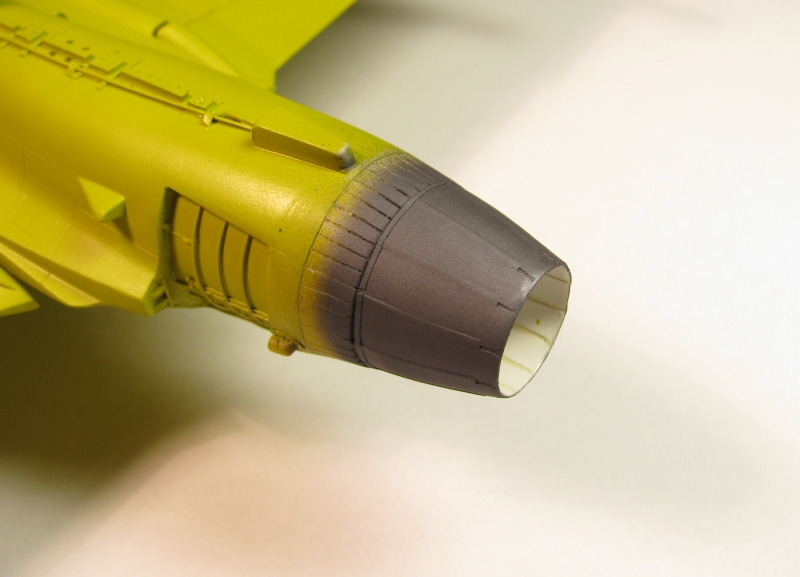

Pomalowałem dolne powierzchnie na zielono (katorga, muszę sprawić sobie nowy aerograf), po czym przystąpiłem do skończenia dyszy silnika. Jej wnętrze malowałem oczywiście przed złożeniem do kupy. Użyłem metalizera IRON firmy Gunze i białej/kremowej farby serii C tego samego producenta.
Wnętrze dyszy:
Po pomalowaniu metalizerem:
Po polerce srajtaśmą:
Łączenia segmentów sekcji rozbieżnej dyszy (dla ścisłości "to białe" wewnątrz ;) ) nie wyglądają najlepiej. Będziesz stosował jakieś brudzenie? Żłóty kolor pomiędzy segmentami nie wygląd najlepiej.
To nie żółty, a lekko przełamany biały. Może za bardzo? No może. Planowałem delikatne to stonować washem (w miejsca łączeń kolorów powinno powłazić). Myślę, że będzie dobrze. Muszę pamiętać, że ta dysza ma być najwyżej po dwóch oblotach!
