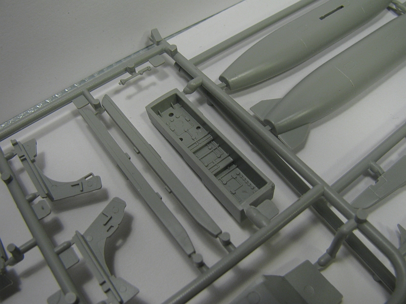

Zbliżenia na wybrane elementy plastikowe:

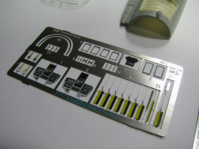

Blaszki:

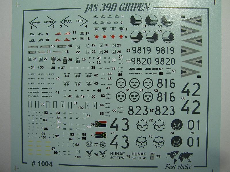

Kalkomanie zawierające podobno każde oznaczenie eksploatacyjne:

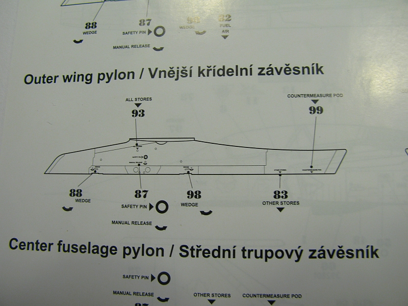

Szczegóły instrukcji modelu:

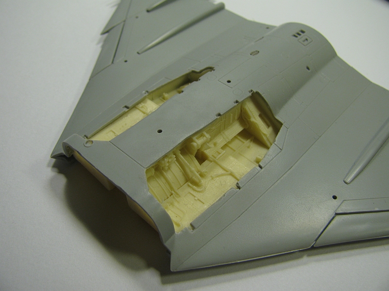

Ja zdążyłem wkleić wnęki podwozia, hamulców aero, skleić połówki skrzydeł oraz wyciąć klapy.

Aha. Miejsca między el. żywicznymi a plastikowymi specjalnie obficie zalałem CA, jako szpachlówka, która dodatkowo wzmacnia spoinę.

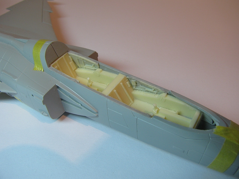

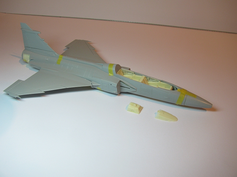

Cześć. Maluśki postęp. Między koncertem Comy, a próbami zespołu wpasowałem kabinę pilotów, było to małe wyzwanie dla mnie, robiłem to pierwszy raz i jest troszkę nierówno. Wziąłem się właśnie za malowanie. Złożyłem sobie bryłę, pasuje znośnie. Śliczna sylwetka, zamknę osłonę, żeby nie psuć

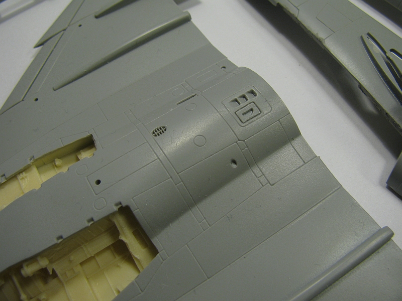

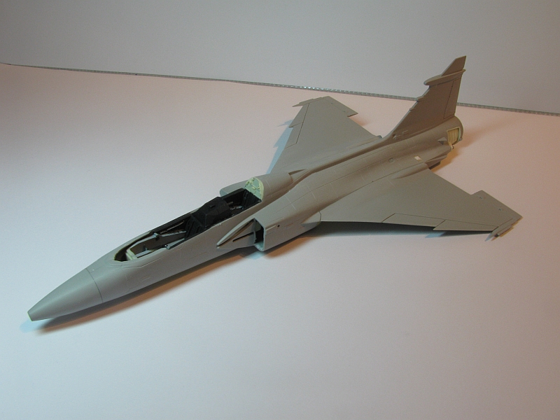

Dzięki Krzysiek I dzięki cała reszto podglądających postępy. A ja trochę popędziłem i poskładałem kokpit do kupy, pomalowałem go, dodałem tylną tablicę trawioną. Była barwiona, podoba mi się Z przednią tablicą poczekam, bo cały panel musi się grać z owiewką, której jeszcze nie wyciąłem (Vacu). Skleiłem model do kupy. Kadłub Contactą Revella, a skrzydła dokleiłem CA. I jestem już przekonany, ze wolę CA. Jeśli nałożyć go za dużo, to po oszlifowaniu zacieku nie musimy już szpachlować. Niestety okazało się, że zrobiłem błąd trochę krzywo sklejając wnęki podwozia głównego, co spowodowało takimi krzywiznami, że musiałem wkroczyć ze szpachlówką epoksydową dwuskładnikową. Przednią komorę wkleiłem na CA i zalewałem szpary CA i szlifowałem aż do uzyskania gładkiej powierzchni bez szpary. W sumie chyba 4 razy zalewałem. Musiałem wkleić też kawałek polistyrenu. Italeri tak zaplanowało coś...
Co miało wyglądać tak:
Więc załatałem i zrobiłem klapkę w pozycji zamkniętej.
Chciałem rozwiercić wloty powietrza, ale powstał taki uskok, że wloty zaślepię żółtą pokrywką jak w oryginale.

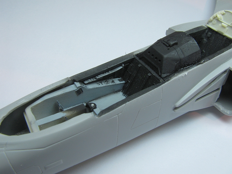

I kabinka.
Oczywiście model wymaga ogromu poprawek szpachlowo-szlifierskich, ale z grubsza mam już wykonaną tą robotę. Zostały szczelinki, niedoskonałości, niedobory, ryski.
Pozdrawiam.
Czy to na kokpicie to kalki i blachy ?( już doczytałem - blachy. Obij je troszeczkę jak dla mnie będzie wtedy trochę realistyczniej) bo wygladają bardzo ładnie. Pracuj dalej, chętnie popatrzę.
Pozdrawiam.
Łukasz, mam pytanie; ten kokpit to pędzlem malowany czy aero? wygląda trochę niestarannie, mimo że ma ładną blaszkę. Mam nadzieję że to poprawisz. Wogóle trochę byś odkurzył to przed zdjęciem Ja ostatnio staram się malować czarne wykończenia kokpitu pod koniec, po szpachlowaniu i szlifie aby ten syf nie kleił się do farby. Strasznie czyści się taki pył na czarnych obudowach.
Właśnie wyczyściłem, ale brystol pod zdjęcia kładłem na biurko modelarskim a szlifowałem dziś Gryfa prawie dwie godziny, więc pył jest wszechobecny. Nie postarałem się, bo to zdjęcia poglądowe z warsztatu, a pył oddaje klimacior
Kokpit. Masz rację, ale starałem się. To chyba mój trzeci kokpit tego typu malowany aerografem, także mam małe doświadczenie. Najpierw pomalowałem na czarno całość, zamaskowałem i psiknąłem szarym. Okazało się, że wanna kokpitu ma okropną powierzchnię, dlatego jakość powłoki jest nieidealna. Potem pomalowałem przyciski itp na czarno - było ok. I nagle zonk. Zrobiłem washa, który ładnie wszedł we wszystkie zagłębienia. Szkoda, że panele po bokach mają jakieś dziwne niby nity, rozmieszczone zupełnie nieregularnie, dlatego jest kilka czarnych kropeczek :/ Czarny element między kabinami pilotów został pomalowany i wklejony na CA. Szpary również zostały jeszcze zalane CA, dlatego może wydawać się niestarannie wykonane. Generalnie całość będzie jeszcze poprawiana. Ale nie, ze "coś nie wyszło", to wynika z mojego schematu budowy. Poproszę o podobną krytykę (jeśli będzie potrzebna) następnym razem, jak powiem, ze kokpit jest na TIP-TOP
