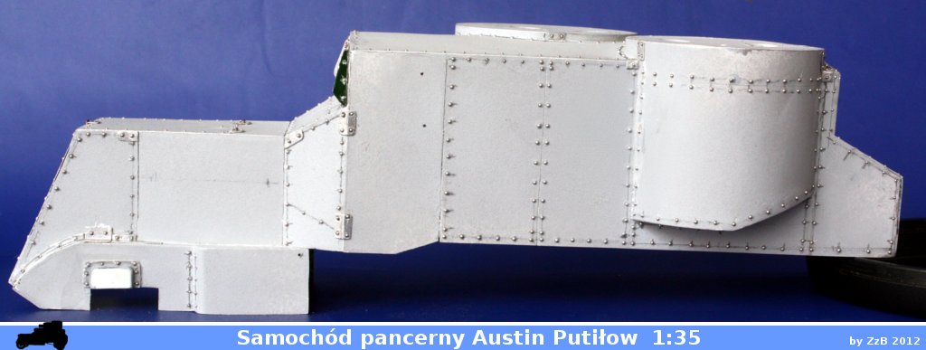

Pierwszy etap – rama, w oparciu o plany
Przednie resory będą prawie w całości schowane pod karoserią, więc nie przykładałem się zbytnio do ich mocowania
Po wyrzeźbieniu ramy zabrałem się za karoserię.
To mój pierwszy model samochodu więc postanowiłem nie bawić się w wyposażenie wnętrza. Na wszystko będzie czas...
Nadwozie mimo skomplikowanej konstrukcji powstawało szybko.
I kiedy już miałem zakończyć przedział silnika zdałem sobie sprawę, że...plany z Modelist Konstruktora, na których się oparłem są NIEPRAWIDŁOWE
Cóż ... gapowe kosztuje.
Podczas wstępnego porównywania planów wydrukowanych w Broniekolekcji z posiadanymi zdjęciami nie wychwyciłem istotnych różnic. Przyjąłem więc je jako podstawę do wykonania modelu.
Kiedy kilka tygodni później trafiły do mnie plany z Modelista zawierające rysunki ramy (których w Broniekolekcji nie było) – rzuciłem na nie tylko pobieżnie okiem, zakładając niefrasobliwie że są to TE SAME plany.
I nie zauważyłem przynajmniej jednej, istotnej różnicy – kształt blach osłaniających przedział silnikowy, który powinien przypominać trapez, w Modeliście wyrysowany był jako prostokątny.
BTW – plany z Modelista można odnaleźć nawet w najnowszych publikacjach, co oczywiście w żaden sposób mnie nie rozgrzesza..
W efekcie nadwozie musiało wrócić do blacharni....
Przy okazji zaczęły wychodzić kolejne kwiatki – układ ramy wzięty z Modelista nie pasował do nowego kształtu przodu karoserii.
Zacząłem więc jeszcze raz porównywać plany ze zdjęciami i okazało się, że o ile do zdjęć archiwalnych pasują całkiem przyzwoicie...o tyle do pojazdu z Kubinki... powiedzmy ... średnio....
Przy okazji zauważyłem, że egzemplarz z Kubinki ma inny kształt tyłu (dłuższy i z innymi kontami załamań blach) i inne wieże (o większej średnicy)
A to mogło oznaczać wszystko – od wykorzystania innego podwozia (znaczy nie Austina), przez różnice wynikające z montażu w różnych fabrykach po ... niechlujną powojenną rekonstrukcję.
U naszego wschodniego sąsiada nie jest to coś wyjątkowego. Swego czasu podczas budowy modelu czołgu T-18 zauważyłem z perwersyjną uciechą, że dokładnie ŻADEN z eksponowanych egzemplarzy czołgu nie miał poprawnie odtworzonego układu jezdnego.
Trzeba jednak było ostatecznie coś wybrać – założyłem więc, że będę się wzorował na planach z Broniekolekcji i pojeździe z St Peterburga. Według legendy – w 1918 przemawiał z niego Lenin, więc być może (poza oponami) nie został zbyt mocno „poprawiony”. Chociaż z drugiej strony Bariatinskij i Kolomyniec piszą, że pojazd z St Peterburga został wyprodukowany w sierpniu 1919 roku, więc nie mógł być leninowską trybuną rok wcześniej.
Tak więc nadwozie wróciło do blacharzy
po czym powędrowało do lakierników
Tyle na dobry początek.

Dziś fotek niewiele, bo i robota mało zajmująca – obklejanie nadwozia „piegami”
Według zdjęć nity występowały w dwóch rozmiarach, które w skali oszacowałem na 0.6 mm (nośne) i 0.4 mm (montażowe). Spróbowałem nowej dla mnie technologii – tj wklejania kulek BGA. Technologia wymagała wywiercenia otworu pod każdy „nit”, ale moim zdaniem warto – łby nitów są okrąglutkie, co jest nie do osiągnięcia innymi metodami.
… i karoseria pryśnięta szarym podkładem
Chciałbym też niniejszym podziękować kibicom z forum White Eagle za pomoc w doborze malowania.
Ostatecznie będzie to szary, zbliżony odcieniem do płyty okopowej z poniższej fotki:

Kawał roboty.
Dokończę, kawał dobrej roboty. Zaskoczyło mnie tylko to, że miejsca pod wieże zrobiłeś pełne. Przy takim nakładzie pracy i precyzji, powinieneś wykonać je puste, ale to moje zdanie i tak dla mnie ten model to odległa galaktyka. Gratuluję i czekam na więcej.
Zapomniałeś o sesji
Pierwszą sesję będę dopiero "zdawał".
Na razie wciąż odpoczywam po testach gimnazjalnych (matura była łatwiejsza).
Nauczycielki Młodego też już pewnie chleją z radości, że taki geniusz opuszcza wreszcie ich szacowną szkołę. ;>
Jak sobie radziłeś z równomierną głębokością otworów?
Kulki pasują na lekki wcisk.
Dlatego przygotowałem sobie wykałaczkę z tępym końcem w którym wywierciłem otworek na pół średnicy, i tym tępym końcem dopychałem kuleczki.
Jak któraś weszła za mocno - ścinałem równo z pancerzem (skalpel wchodził w cynę jak w ... ) i wierciłem jeszcze raz.
Najpierw chodzić, potem biegać.
Tak, jak pisałem - to mój pierwszy "kołowy".
Musiałem posmakować, czym to się je.
I na ile pojazdy kołowe różnią się od czołgów (a różnią się - budowa kadłuba czołgu jest O NIEBO prostsza).
Dlatego odpuściłem sobie zarówno wnętrze jak i niewidoczne z góry szczegóły podwozia.
Zresztą nie dotarłem do sensownych zdjęć wnętrza, więc "puste" wieże byłyby sztuką dla sztuki.
Ale przy następnym sobie poszaleję (jak zdjęcia pozwolą)
