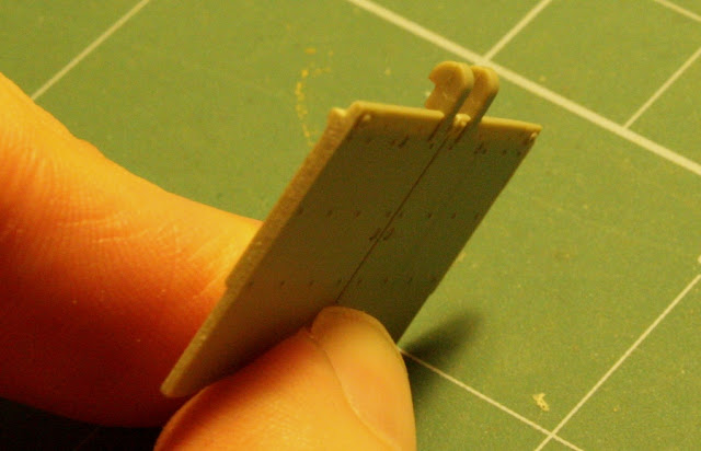

Trochę to trwało, ale wystrugałem boczne ekrany. Po kolei postaram się opisać jak to wyglądało:
-najpierw "pocieniłem" sprężyny wieszaków paneli. Po lewej przed, a po prawej po zabiegu:
-trzeba było także poprawić same panele:
-najpierw nawierciłem zawieszki:
-a potem skalpelem i pilnikiem wyprofilowałem ich właściwy kształt:
-następnie nawierciłem otwory na łańcuchy łączące poszczególne wieszaki ze sobą:
-z trzech zrobionych ogniwek, dwa przerobiłem na haki/szekle, a potem wszystkie połączyłem razem. Następnie w samozaciskowej pęsecie całość umieściłem we właściwym miejscu:
W rzeczywistości wygląda to tak:
Po co izraelici tak to wymyślili? No po to, żeby w walce żaden panel im nie zginął.
