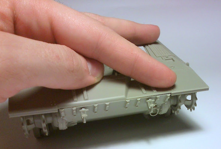

Jak widać lewa burta przecina właz kierowcy. W oryginale oczywiście znajduje się obok włazu. Skora zatem wanna jest węższa, to układ jezdny musi być rozmieszony szerzej, tak by gąsienice znajdowały się pod błotnikami. I rzeczywiście tak jest. Piasty kół napędowych sa nienaturalnie szerokie, a wahacze kół jezdnych i mechanizmy napinające Meng wyposarzył w stosowne nadlewki:
Nie mam pojęcia czemu tak to wygląda. NIe ukrywam, że na tym babolu model traci na wartości.

Ta węższa wanna to większa wpadka -niż przesunięte zawieszenie w IV-ce HB,tym bardziej ;że firma współpracowała z MM o cenie modelu nie wspominając.
Jak na tym tle prezentuje się III -ka z HB ,ktoś robił szczegółowe porównanie?
Wiesz, model Legenda ma dokładnie taką samą lipę z wanną. Tak jest jakaś grubsza sprawa z którą firmy modelarskie nie mogą sobie poradzić. Współpraca z Michaelem dał im bardzo dużo. Detal jest naprawdę znakomity.

Dzięki Kuba, staram się. Jak napisano -każdy model Merkavy posiada ten błąd. Nie mam jednak pojęcia czemu tak jest... :/
Prawdopodobnie dla tego ,że w oryginalnym wozie ściany boczne wanny są przyspawane pod kątem -rozszerzając się ku górze .W modelach są ustawione prosto ,że ułatwić sobie "życie"?,a może zabrakło wytrwałości projektantom.Ograniczenia technologiczne raczej nie wchodzą w grę.
