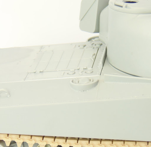

I tu pytanie do znawców. Czy na wydechu powinien być taki ,,schodek" czy to nierówność formy ?
Drugą stronę podwozia zrobię jak uda mi sie załatwić odlew jednego z elementów,który kiedyś zepsułem.

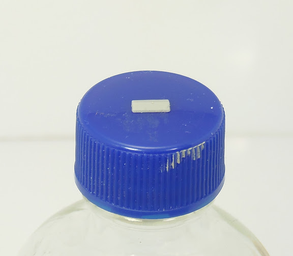

Przygotowany element do skopiowania. Należy przymocować go do podłoża (ja używam kawałka polistyrenu)

Następnie należy zmieszać klej w stosunku 1:1. Ja swój wycisnąłem do takich pojemniczków,bo zakrętki w nim mają to do siebie,że pękają a klej okropnie się lepi.

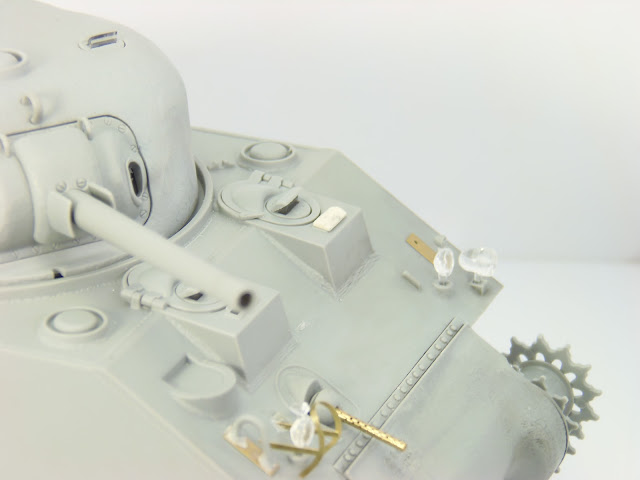

Umęczyłem się dziś montując 2gą osłonę lampy, uchwyty holownicze i pracując nad wieżą. Nie ma ktoś może browninga wieżowego takiego jak na artboxie? Dragon nie uwzględnił czegoś takiego w wypraskach.Niestety brakuje kolejnych elementów,które będę musiał dorobić (pewnie je posiałem gdzieś składając ten model za pierwszym podejściem).
Efekt kilku godzin pracy,której nie widać
Przód gotowy
Wieża jakieś 70%
I uelementy do uchwytów holowniczych. Miałem dylemat czy je spawać czy zostawić ale ostatecznie wzorowałem się na tym zdjęciu

Miejscami jeszcze zetrę szpachlę a miejscami jeszcze poprawię efekt.Mam pytanie jak maskować wizjery,bo nigdy tego nie robiłem. Czy robić to przed czy po malowaniu transparentnym kolorem?
Ja do maskowania wizjerów użyłbym kawałka taśmy Tamiya, a na koniec podmalował je pędzelkiem.
