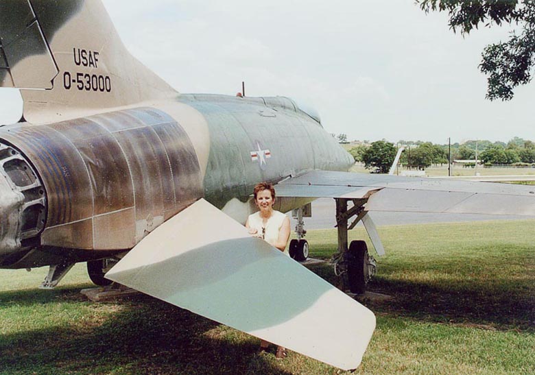

Solo Napisano 5 Czerwca 2014 Autor Share Napisano 5 Czerwca 2014 Ciekaw jestem jak zrobisz te przegrzane partie, i granice pomiędzy kamuflażem, a przegrzanymi blachami ,-)) To jest dla mnie najciekawsze miejsce tego modelu ,-)) Sam jestem ciekaw jak te przegrzane pręgi zrobię. Na razie plan jest taki: podkład na całej komorze super chromem, potem poszczególne panele będę cieniować burnt ironem, a na koniec zrobię mocniejsze pręgi tymże kolorem, cieniując je błękitem i czerwienią, żeby wyszedł efekt przebarwienia metalu od gorąca. Wszelkie porady w tym temacie mile widziane. Spiton, niestety ale Cię trochę rozczaruję, bo nie będzie jakiegoś przejścia między kamuflażem a komorą silnika. Długo o tym myślałem i stwierdziłem dwie rzeczy: pierwsza to taka że nie mam pomysłu jak to dobrze zrobić, druga to taka że jak spróbuję, to są duże szanse że to wyjdzie źle. Dlatego planuję zrobić komorę, która będzie wyglądać mniej więcej tak: Czyli ostre przejście pomiędzy malowaniem a metalizerami. Przy okazji: zdaje się że zrobiłem mały błąd, malując kamuflaż do granicy nasady statecznika. Powinno to iść trochę dalej, ale ja wybrałem (sugerując się instrukcją modelu, który według Trumpetera powinien być malowany metalizerami w całości) wersję taką, zamiast takiej: Jak widać tutaj, niepomalowana kamuflażem komora kończy się trochę wcześniej niż przy nasadzie statecznika. Może to nie jest duży błąd, ale chyba jednak błąd. Zamaluj kamuflaż bezbarwnym lakierem w okolicach przeznaczonych do malowania metalizerami i zamaskuj taśmą. Powinno wystarczyć jako zabezpieczenie przed przypadkowym zmyciem lakieru. Taki mam plan, to chyba jedyne wyjście. Ale jak się pozbyć tego zmechaconego trochę podkładu Alclada? Zmywać czymś? Leveling thinnerem? Cytuj Odnośnik do komentarza Udostępnij na innych stronach More sharing options...
