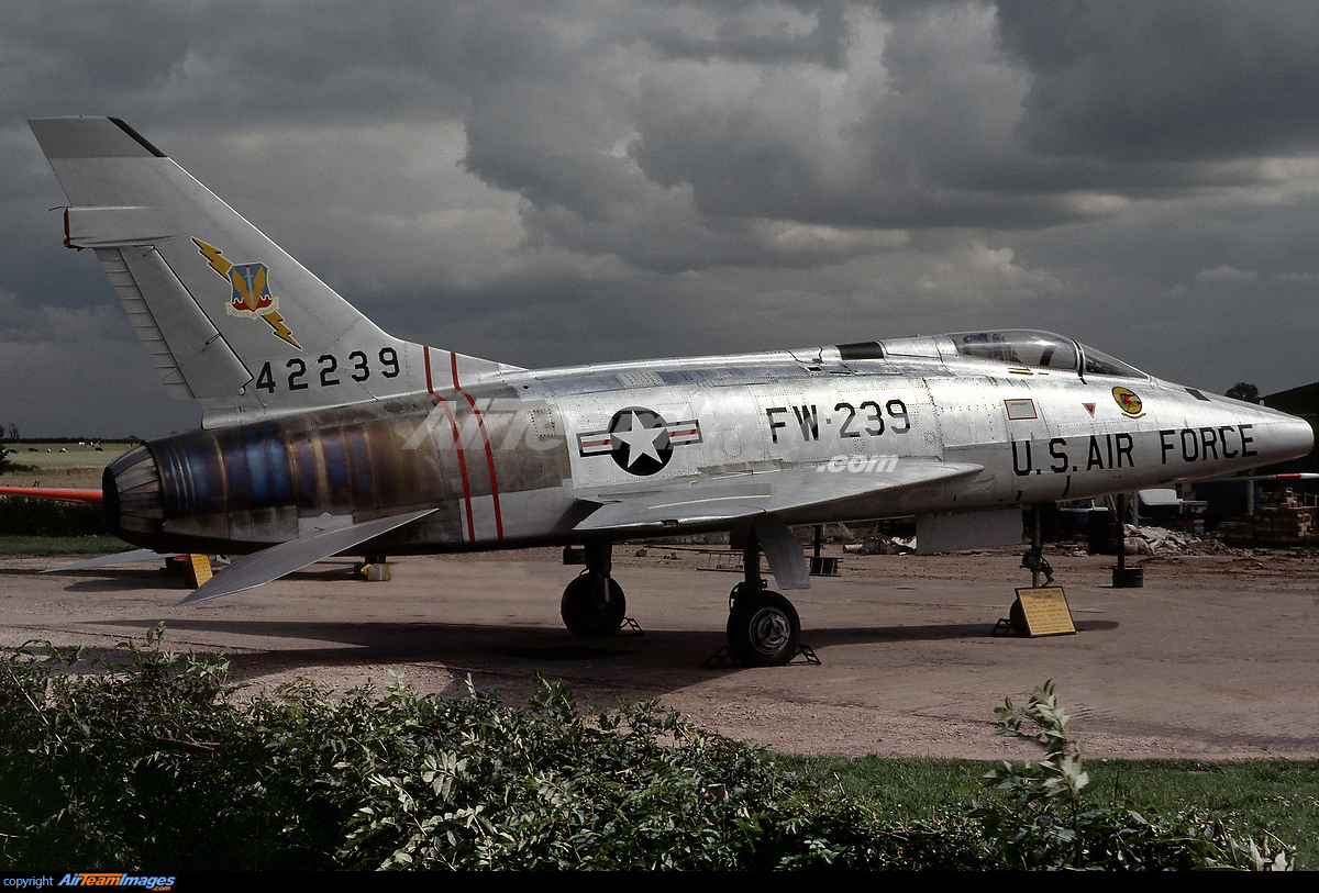

Solo Napisano 8 Czerwca 2014 Autor Napisano 8 Czerwca 2014 Nie mam doświadczenia z MM, więc nie będę ryzykować. Akurat przepalenia komory silnika nie wydają mi się zbyt trudne do uzyskania w tym modelu: na błyszczącym podkładzie (pewnie położę Chrome Plate SM07) będę natryskiwać na poszczególnych panelach burnt iron (Alclada jak sądzę), w różnych natężeniach, co da efekty jak na zdjęciach (jeszcze nie wiem jak bardzo przepalę ten silnik, ale chyba bardzo-bardzo, dla zabawy). Na koniec dodam te "pręgi" mocnym burnt ironem i lekko je pokoloruję błękitem i pomarańczą. Nie wydaje mi się, żeby na tym etapie budowy modelu warto stosować inne metalizery, ale chętnie posłucham opinii. Komory silnika w tych samolotach były przebarwione bardzo różnie, co daje możliwości własnej interpretacji przy malowaniu i nie grozi pomalowaniem modelu w sposób nierealistyczny. Cytuj
tombie01 Napisano 8 Czerwca 2014 Napisano 8 Czerwca 2014 Na pierwszym zdjęciu jest super !! oj ja to już próbowałem zrobić takie zgrilowane dysze silnika - wywaliłem sporo kasy na przeróżne Alclady i daleki jestem od pożądanego efektu Cytuj
Boros Napisano 8 Czerwca 2014 Napisano 8 Czerwca 2014 Solo przeryj na szybko linie podziału w miejscu gdzie jest silnik i będzie robił przebarwienia (chodzi mi o odkształcenia powierzchni). Myślę że po malowaniu będzie to kapitalnie wyglądać. Cytuj
Boros Napisano 8 Czerwca 2014 Napisano 8 Czerwca 2014 Już wyjaśniam http://www.pwm.org.pl/pwm/index.php/atykuy/techniki-modelarskie/102-odwzorowanie-odksztace-poszycia-samolotow I choć ten artykuł wygląda dość przerażająco jeśli chodzi o użyty sprzęt to nasz kolega z forum poradził sobie bez tego całego sprzętu. viewtopic.php?f=86&t=42840&start=30 Cytuj
