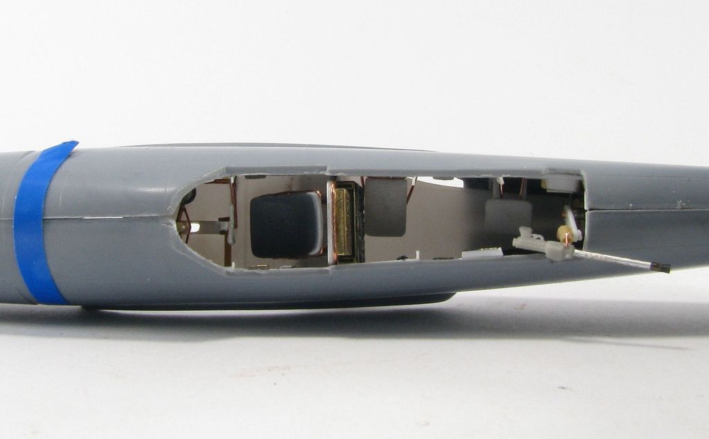

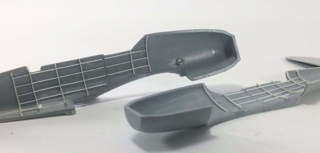

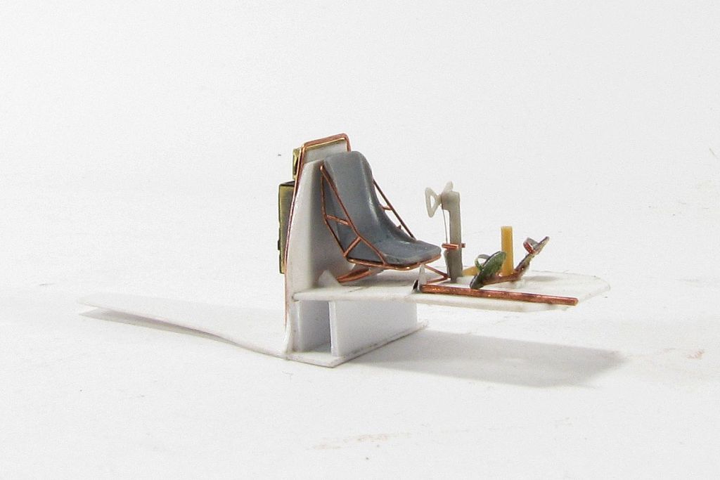

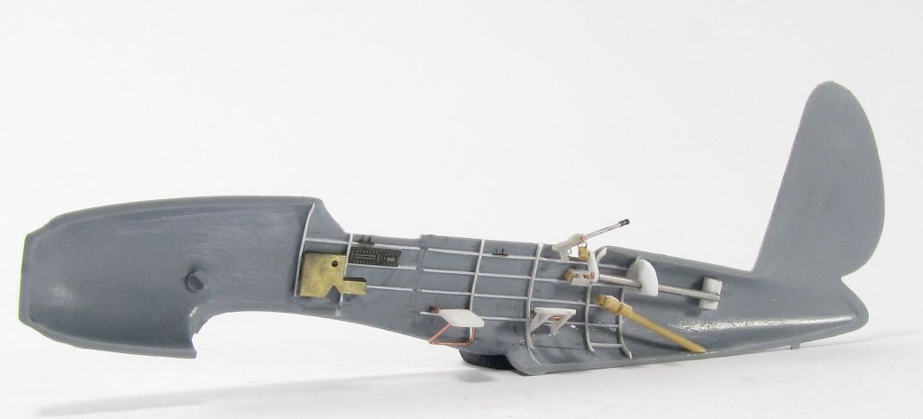

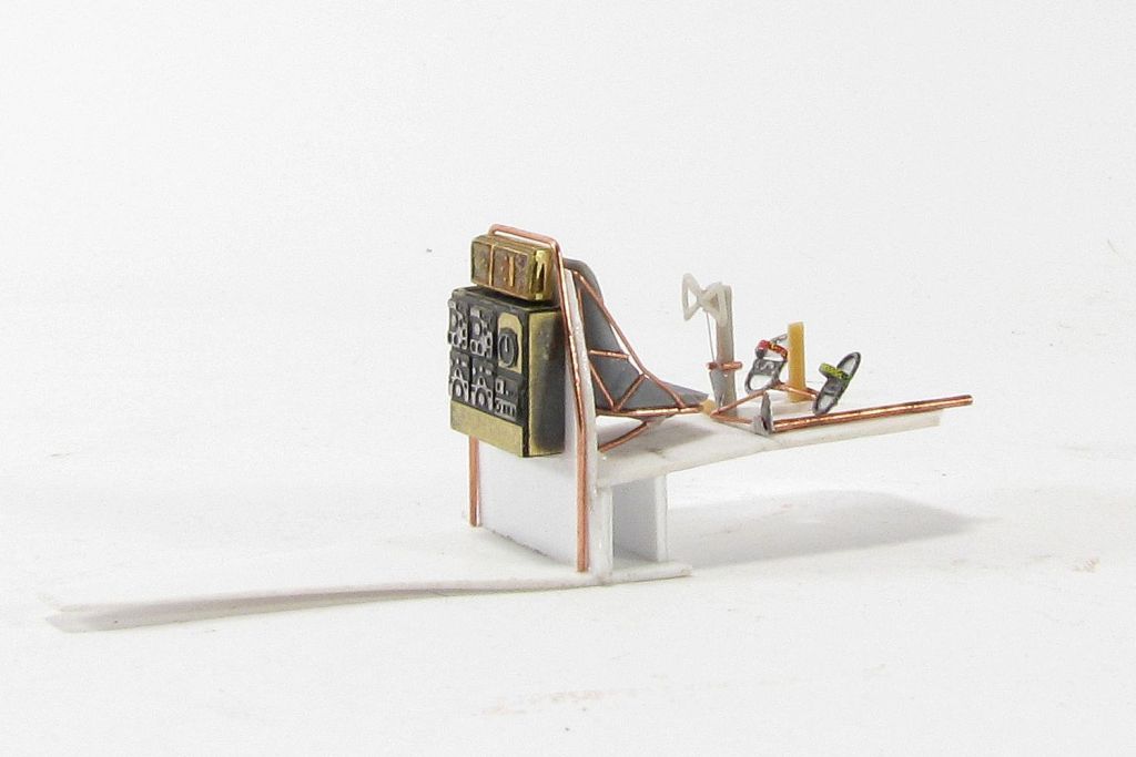

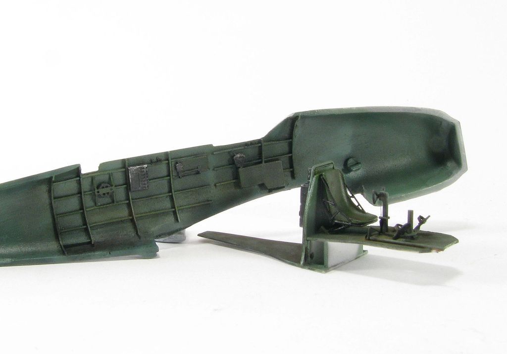

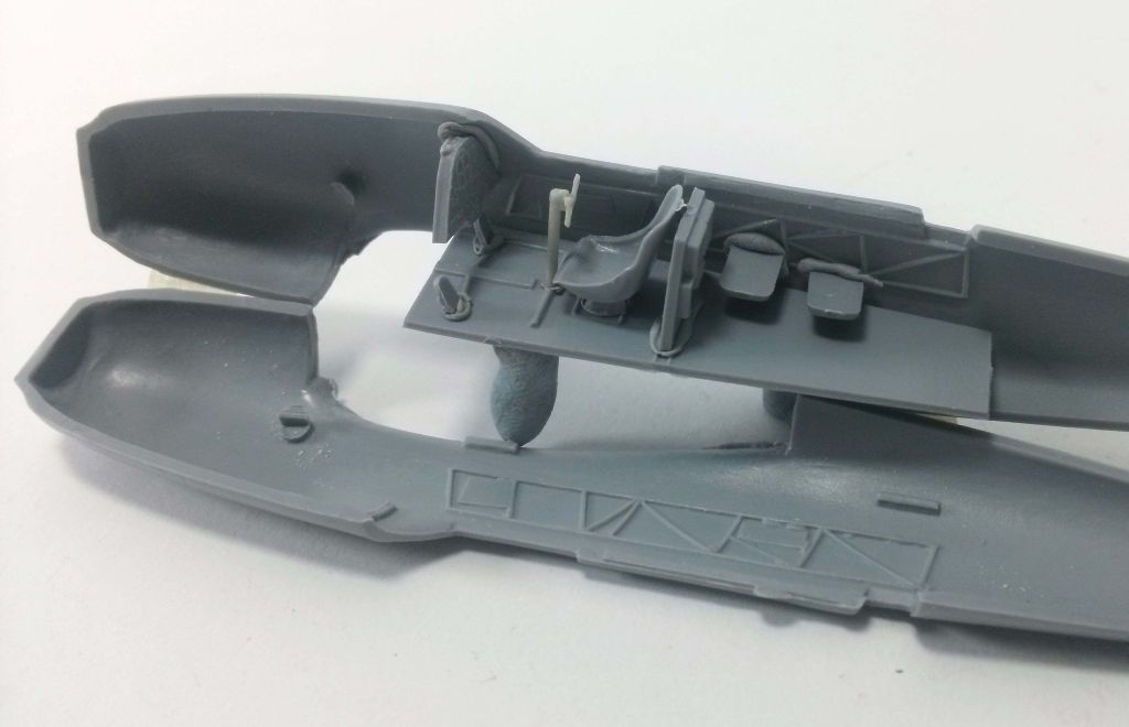

W oczekiwaniu na blaszkę przerobiłem trochę wnętrze, bo zestawowe deko odstaje:
CAM00479__zpsd04f0d3a.jpg~original
CAM00523__zps39ef7174.jpg~original

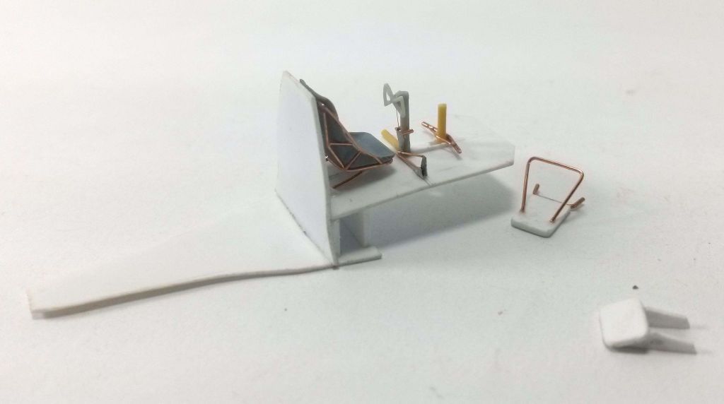

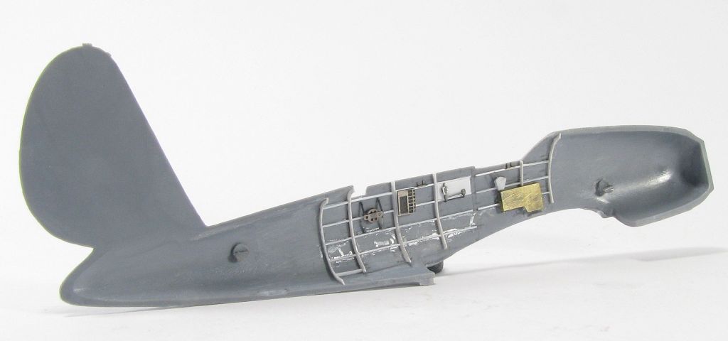

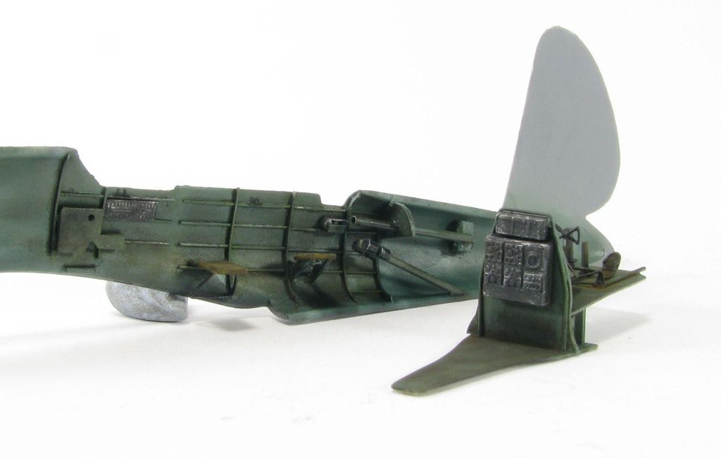

Trochę z nudów, trochę ku potrzebie a jeszcze trochę z ciekawości, jak to jest, zrobiłem częściowo szkielet:
CAM00525__zps97884f05.jpg~original
Posted
W zasadzie koniec, jeszcze tablica i wór na łuski może:

@Marek K - radio deko dopieszczone, ale na razie nie ma sensu wrzucać zdjęć

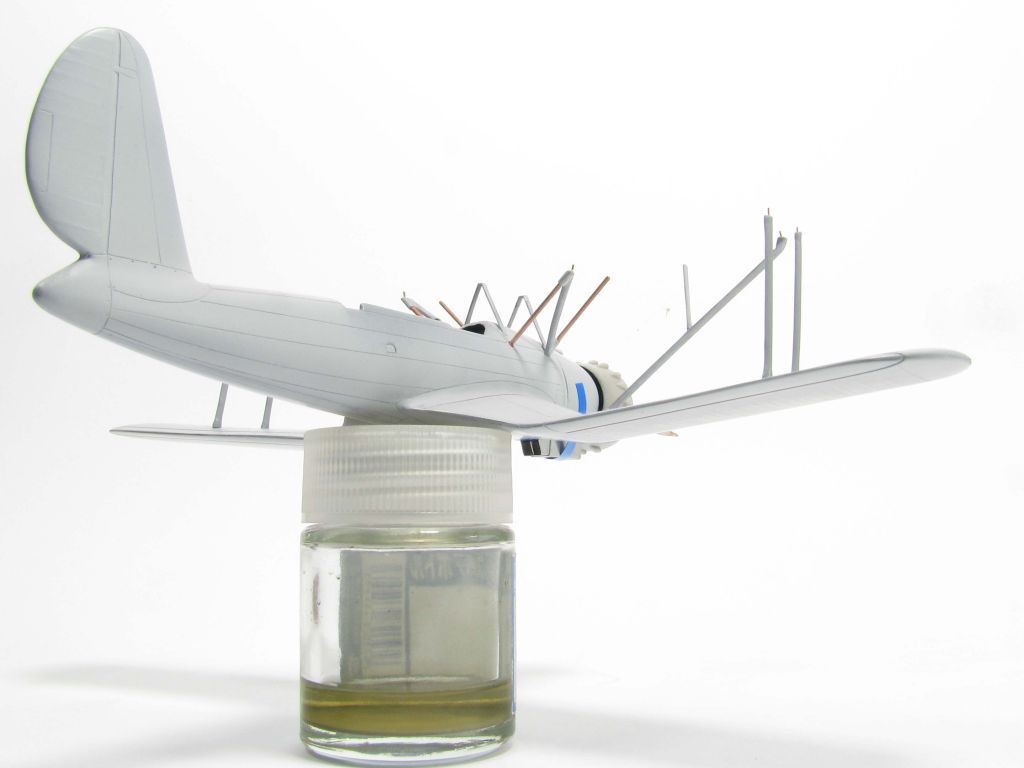

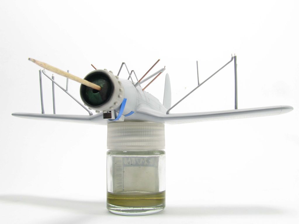

Czyli w zasadzie zastrzały robiłeś we własnym zakresie...
Częściowo, tak (szare to zestawowe).

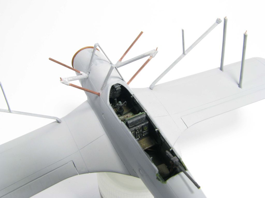

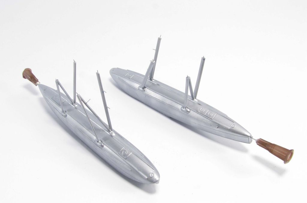

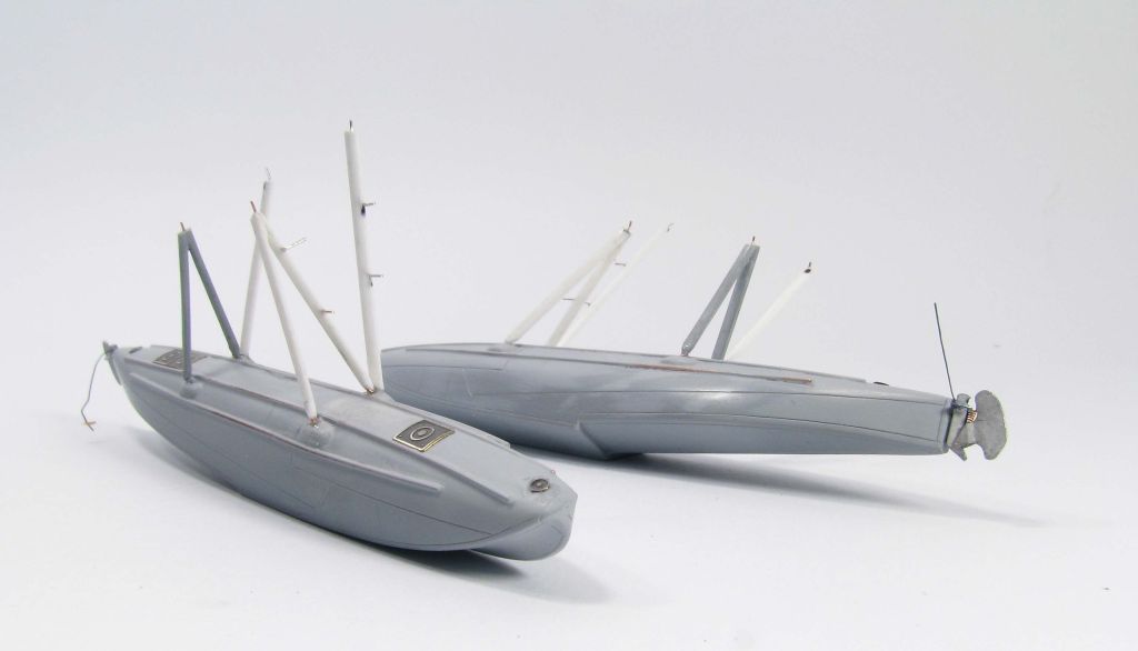

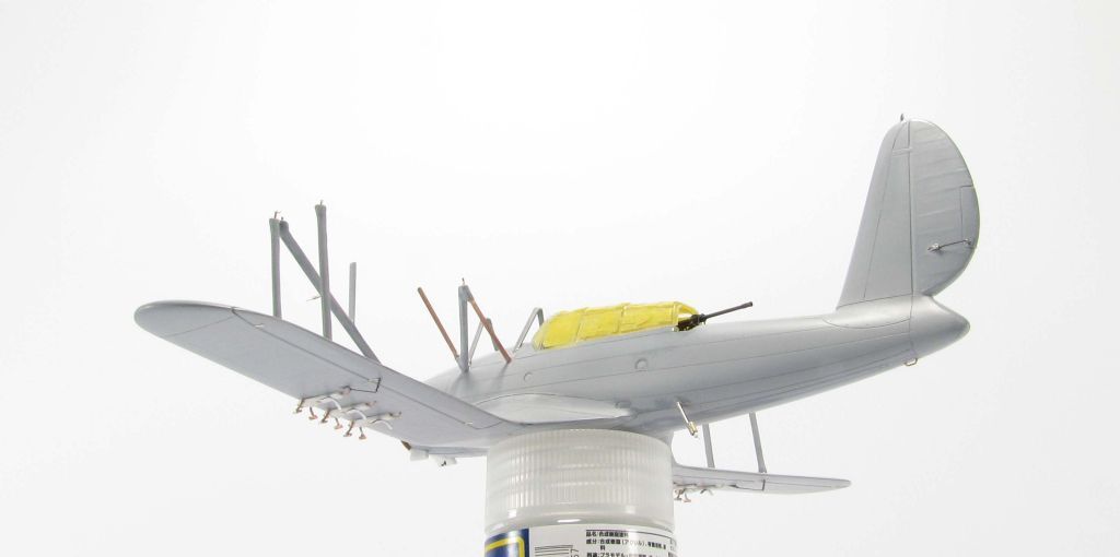

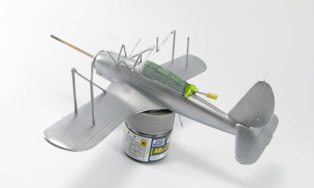

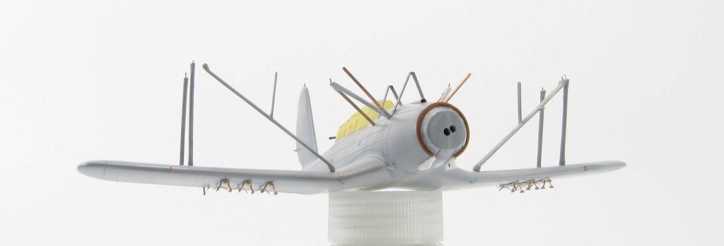

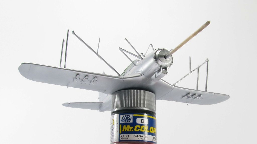

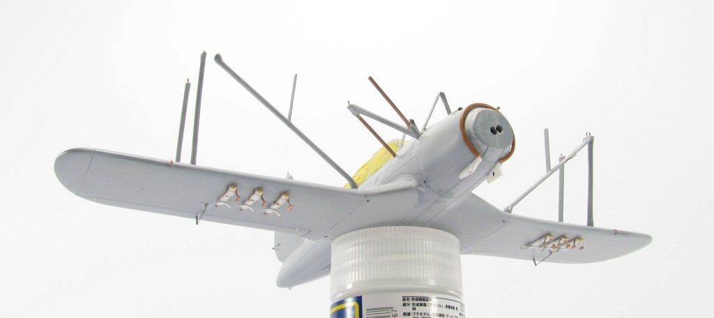

Model gotowy do malowania:
IMG_2328_zpsd782f05c.jpg~original
IMG_2333_zps7c4b4ee2.jpg~original
IMG_2336_zps5c1a8eff.jpg~original
IMG_2340_zps8d5b3da2.jpg~original
IMG_2338_zpsf359b79d.jpg~original

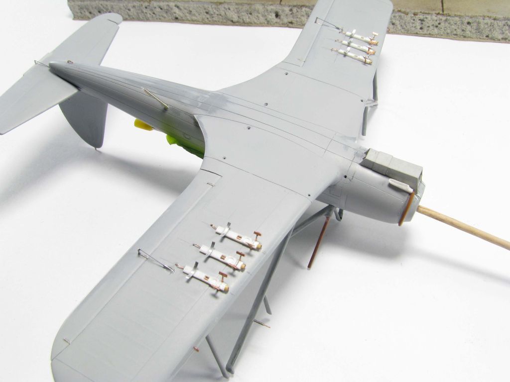

Posted

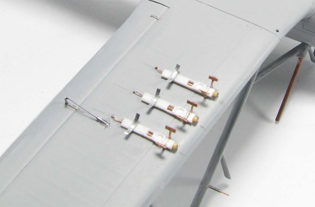

No i bardzo ładnie, pokaż zbliżenie tych wyrzutników bombowych... Czy kaem nie powinien być jednak ciemniejszy? Ale może tylko na fotach tak wygląda. Napisz proszę, jakim kolorem malowałeś zielonkawe elementy wnętrza.
Posted
@LordDisneyland
Wyrzutniki:
IMG_2353_zps0ae9dd30.jpg~original
IMG_2353__zpsb33e45f6.jpg~original
kaem malowany zdaje się modelmasterowym GunMetal'em + suchy pędzel którymś ze steelcośtamów
koloru wnętrza za chiny nie pamiętam, patrzę na farbki i chyba mieszanka z MM1713 jakaś była.
Posted
Ładny i czytelny warsztat. Lubię Twoje prace. Jeśli masz dostęp zobacz czy da się jeszcze obrobić osłonę napędu lotki. Nieciekawa grudka tam się zrobiła. Wyrzutniki własna robota?
Posted
@Mikolaj75
Jeśli to samo mamy na myśli, to w sumie taki był zamiar, żeby były zalane, niemniej faktycznie, lekko przetarłem, żeby złagodzić przejście.
Inspiracja :
air_ar95_4_zps7ad19fe2.jpg~original
Wyrzutniki to tak, manufaktura.
