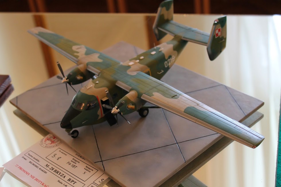

Kadłub sklejony. Poszło nawet dosyć sprawnie choć trzeba było uważać aby wszystko ładnie pasowało. Dokleiłem wcześniej przygotowany układ stateczników. i skrzydło.
W przedniej części kadłuba wypiłowałem miejsce pod reflektor.
Zacząłem malować drobne elementy i śmigła.
Obiecałem wcześniej że pokażę jak robię światełko. Ponieważ nie miałem nic innego pod ręką wykorzystałem starą figurkę z innego modelu. A ponieważ była z przezroczystego tworzywa nadawała się pięknie. Postąpiłem bardzo nieetycznie i obciąłem nogę figurantowi.
Potem zacząłem z fragmentu nogi wypiłowywać pilniczkiem kształt światełka.
Potem przymiarka do modelu.
Jak było prawie gotowe można było zacząć to stopniowo docierać papierkiem ściernym i polerować.
W oryginale jest pod kloszem oprawka i czerwona żarówka. Aby to uzyskać od spodu nawierciłem małym wiertełkiem imitację żarówki, a potem pogłębiłem do połowy większym wiertełkiem i powstała oprawka. W mniejszy otworek zapuściłem kropelkę czerwonej farby transparentnej, a w większy odrobinę srebrnej, i gotowe.
Trzeba to jeszcze trochę przepolerować i powinno być ok.
Właśnie dotarła obiecana przez Firmę BILMODEL przesyłka z kompletem farb do malowania kamuflażu. Mogę działać dalej. Bardzo dziękuję Panie Tomaszu.

Mała przerwa w relacji, ale to nie znaczy że nic się nie dzieje. Można powiedzieć krótko, maskowanie i malowanie.
Nie robiłem fotek z poszczególnych etapów ale myślę że i tak liczy się efekt końcowy. Na dzień dzisiejszy wygląda to tak.
Jak widać krawędzie natarcia są zamaskowane, a pod maskami jest pomalowane metalizerem.. Okienka zamaskowane. Było trochę zabawy z wklejeniem szybek. Producent daje zestaw szkieł w formie wacu. Trzeba trochę się nagimnastykować aby wyszło to ładnie. Mam trochę duszę na ramieniu , co będzie jak pozdejmuję maski. Model jest w tej chwili polakierowany i przygotowany do położenia kalek.

Panowie wracam do pytań na temat farb które przekazał mi Tomek Bilkiewicz z BILMODEL MAKERS.
Malowałem i metalizerami i farbami do kamuflażu.
Moja opinia jest jak najbardziej obiektywna.
Jeśli chodzi o metalizery to potwierdzam to co wcześniej napisał Flachenty. Wcześniej używałem Metalizery Gunze i jakoś sobie z nimi radziłem. Potwierdzam że metalizery Tomasza nie ścierają się. Dają bardzo ładną powłokę. Jest jeszcze jeden plus. Firma BILMODEL ma w swojej ofercie dość szeroką gamę tych farb. Różne odcienie , różna gradacja proszku. Ja sam nabyłem w Inowrocławiu 12 różnych kolorów. trochę poeksperymentowałem, i bardzo mi się podoba, że stosując metalizery o podobnych odcieniach można ładnie odtworzyć przetarcia na blachach, bawić się w cieniowanie itd. Prawdziwy test przejdą te farby jak będę malował MiGa 19.
Farby do kamuflażu to już trochę inna bajka. Bardzo dużym plusem jest czas schnięcia. Ja malując Bryzę stosowałem powycinane z papieru maski, ale nie przyklejałem ich do modelu, tylko po 1 plamce przykładałem do modelu. Praktycznie gdybym miał trzy równorzędne aerografy z trzema kolorami farb to można by to malować jeden kolor po drugim bez przerw na schnięcie.
Farby te mają jeszcze jedną zaletę którą zauważyłem. Chwytając w palce nawet świeżo pomalowany element , nie brudzimy go.
Sprawą do poćwiczenia, ewentualnie do spytania o poradę producenta jest sytuacja kiedy do pomalowanego elementu musimy przykleić maski. Ja nie stosowałem podkładu. Jak wiadomo malowałem na żywicy, może na polistyrenie jest inaczej. Przyznaję że jak odrywałem maski po pomalowaniu metalizerem krawędzi natarcia to w jednym miejscu trochę mi farbę poderwało. Ale może to był jakiś mój błąd warsztatowy, a nie wina farby.
Jednym słowem muszę wystawić tym farbom pozytywną opinię.
Miałem jeszcze okazję przetestować jeszcze jeden specyfik, a mianowicie płyn do kalkomanii. W ofercie BILMODEL to płyn o nazwie "3".
Kiedy przyklejałem kalki na BRYZĘ to stosowałem kalki dostarczone do modelu i płyny MICROSOL. Pomimo dobrze przygotowanej powierzchni, spotkała mnie mała niespodzianka. Pod numerem bocznym zaczęła mi się srebrzyć błona pomiędzy numerami. dwa razy moczyłem to Microsolem, bez poprawy. Przypomniałem sobie że Tomek dał mi kiedyś do przetestowania ten specyfik. Ale ten preparat nie można nanosić na model pędzelkiem. On musi być delikatnie natryśnięty aerografem na kalkę. I pod żadnym pozorem nie wolno tej kalki dotykać niczym przez ok 2-3 godziny. Po użyciu tego na moich kalkach srebrzenie zeszło jak za dotknięciem różdżki. Trzeba go używać bardzo ostrożnie ale efekt jest naprawdę bardzo dobry.
Wracając do modelu. Model jest prawie skończony. Zabrałem go do Elbląga, głównie po to aby wysłuchać opinii. Wszystko skrzętnie wysłuchałem i muszę zabrać się za poprawki. Jak tylko uporam się z pracami domowymi to do niego wracam. A tak na podparcie moich słów , tak model wyglądał w Elblągu.
