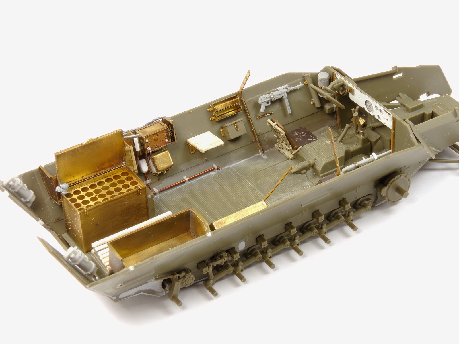

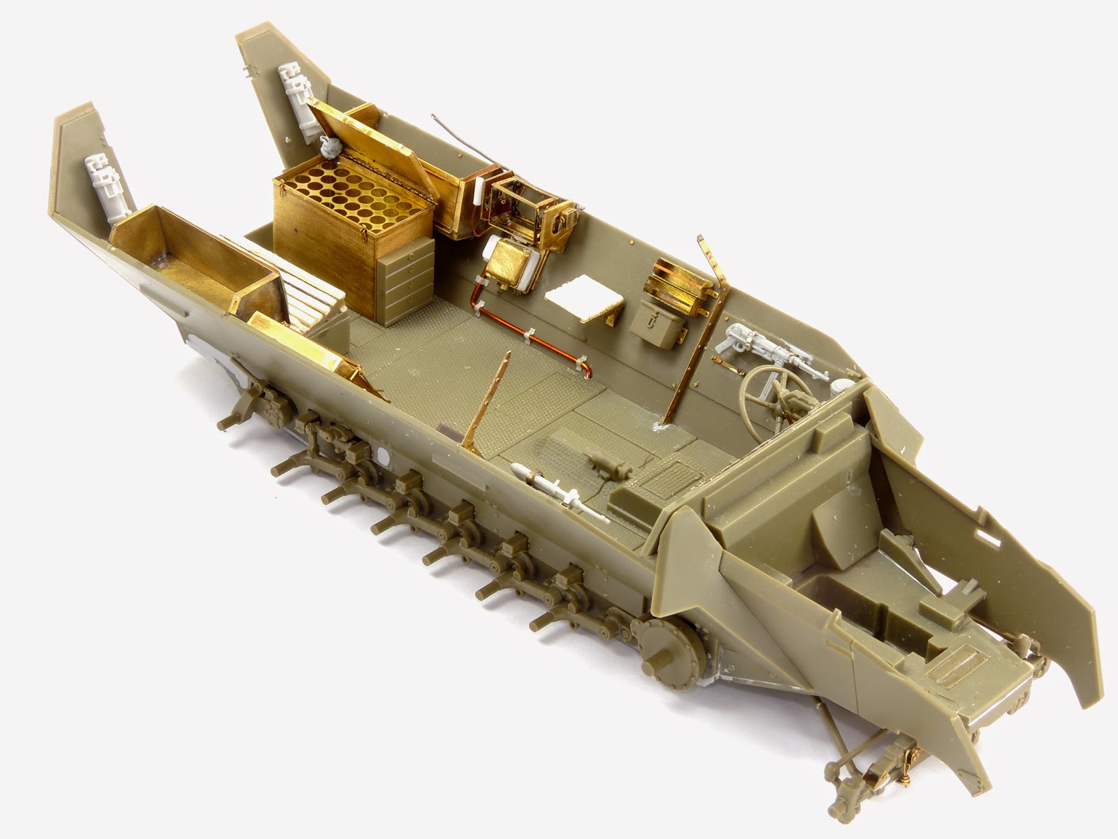

Jamat Napisano 6 Stycznia 2015 Autor Share Napisano 6 Stycznia 2015 Witam wszystkich. Wnętrze właściwie ukończone i mogę brać się za malowanie . Zgodnie z sugestiami poprawiłem kilka rzeczy. Usunąłem te śmieszne imitacje spawów jakie nam AFV zafundował. Spawy odtworzę gdy tylko skleję górę z dołem. Panzergrenadier z wermachtu w spodniach od ss. Postanowiłem otworzyć tylne drzwi w pojedzie i aby nie raziły swą grubością wymieniłem je na HIPS 0,5mm. W tygodniu położę podkład z humbrola i po dwóch-trzech dniach zacznie się zabawa z malowaniem wnętrza. Cytuj Odnośnik do komentarza Udostępnij na innych stronach More sharing options...

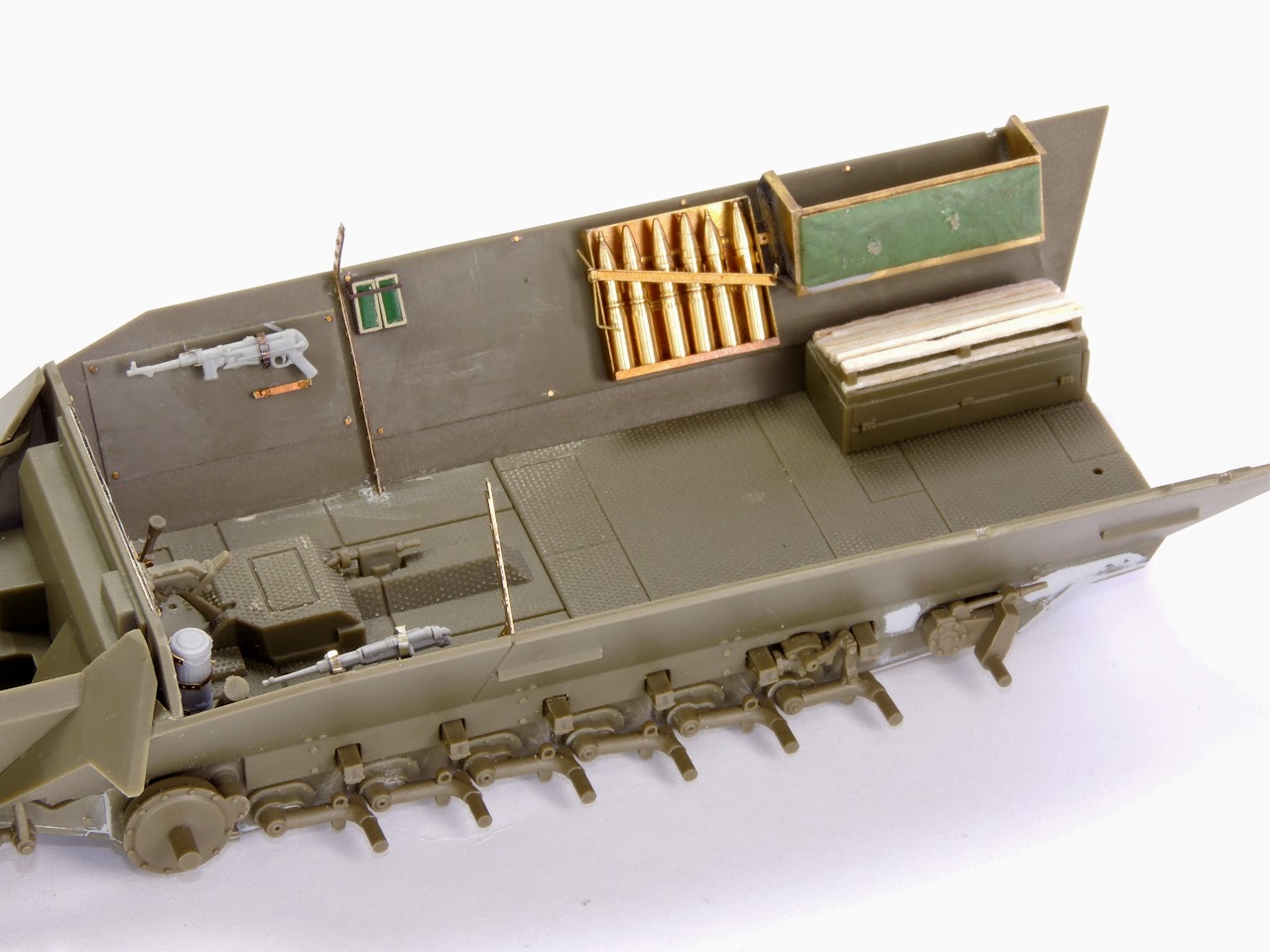

Jamat Napisano 17 Stycznia 2015 Autor Share Napisano 17 Stycznia 2015 Witam Kolejna porcja fotek. Jak widać doszła armata z pancerną nadbudówką jak i lewe zasobniki. Tutaj mamy działo. Zdecydowałem się na wymianę jednoczęściowej metalowej lufy AFV Club na rodzimy wyrób Abera ze względu na lepszą jakość tego ostatniego. MG-42 jest od Dragona w wersji Gen2. Zasobniki trochę pogiąłem dla zwiększenia realizmu miniaturki. Jeden pozostanie bez pokrywy ze względu moje nieudolne wyginanie zawiasów i ich wyłamanie. Podstawa i antena są od Panzer Artu I to koniec w tym tygodniu. Cytuj Odnośnik do komentarza Udostępnij na innych stronach More sharing options...

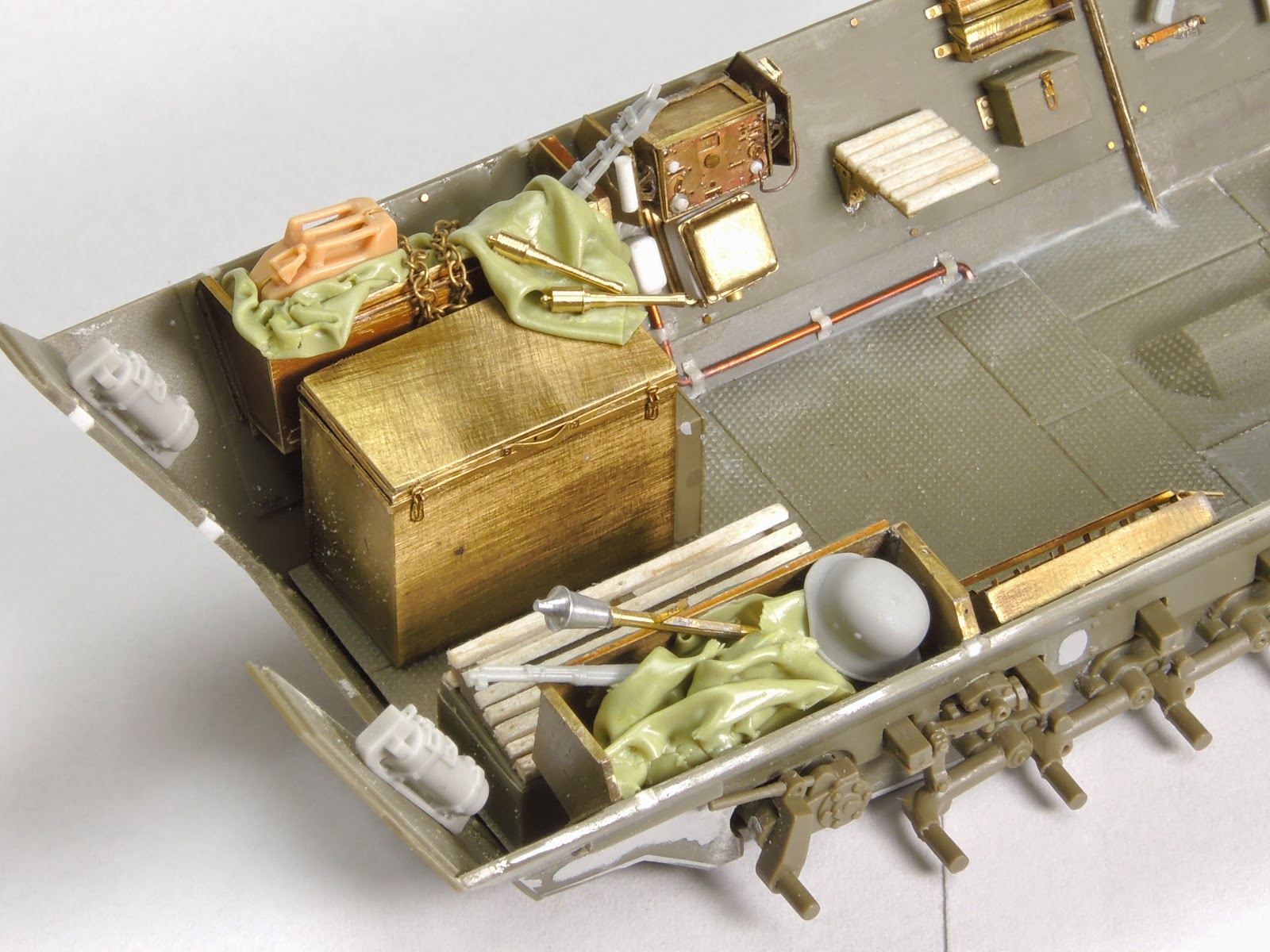

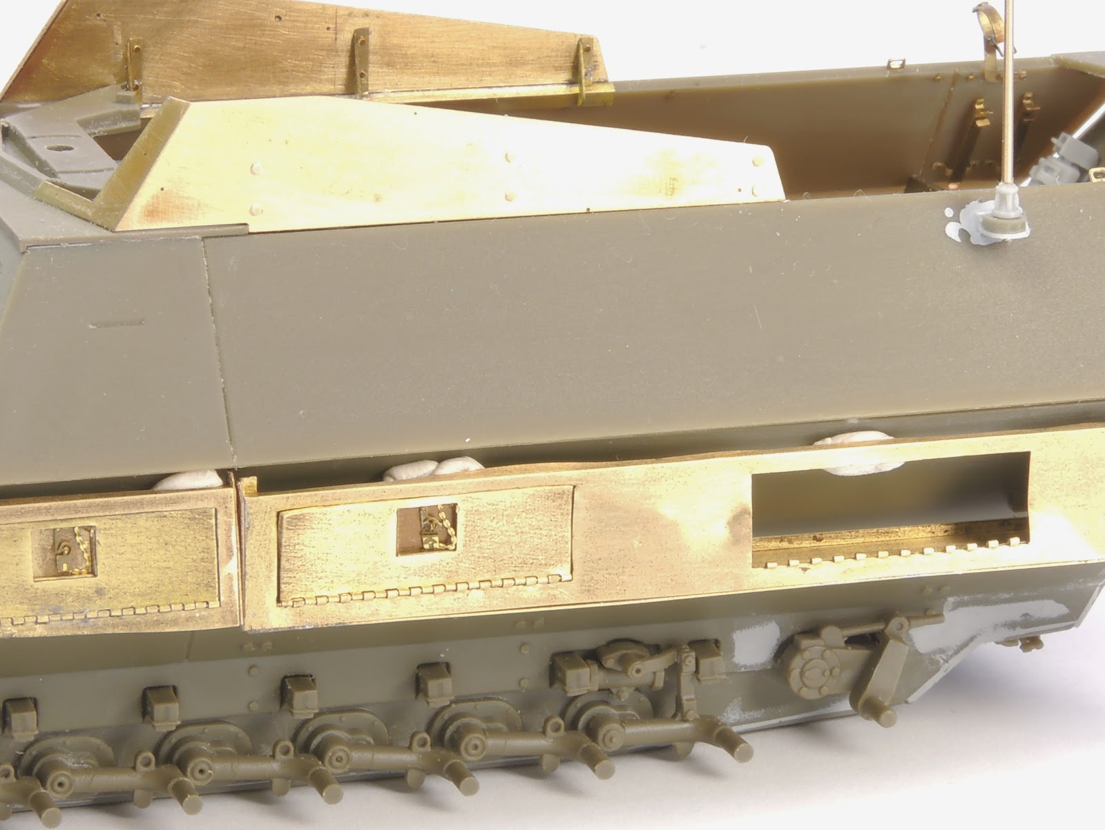

Jamat Napisano 25 Stycznia 2015 Autor Share Napisano 25 Stycznia 2015 ********* ********* i jeszcze raz ******. Tak bywa jak kilka abteilungów spada na model Po kilku godzinach (przy których drugie tyle elementów odpadło) udało mi się wszystko naprawić. Oczywiście w otwartych zasobnikach nie mogła wiać pustka, więc nawrzucałem kilka szmat i pierdół. A z tych elementów jestem najbardziej zadowolony. Błotniki Abera zlutowałem w całości przy użyciu lutownicy kolbowej nawet śruby i inne małe elementy. Podniszczyłem jeden błotnik. Widać tutaj, że jeszcze lutowanie nie wychodzi mi czysto. Z nudów zrobiłem ruchome zawiasy. Krzywą lampę poprawiłem po zrobieniu zdjęć. MG 34 podrasowałem przy użyciu Abera. Pracujące gąski od AFV Club prawie ukończone o dziwo nie rozpadają się. Zagracam wnętrze. Cytuj Odnośnik do komentarza Udostępnij na innych stronach More sharing options...

andrzejon26 Napisano 27 Stycznia 2015 Share Napisano 27 Stycznia 2015 Takie znęcanie się nad sobą na pewno nie jest normalne, ale kto tu na tym forum jest do końca normalny... Praca z blaszkami - pierwsza klasa. Podziwiam za lutowanie, szczególnie lutowanie klipsów do wyposażenia dodatkowego, mi albo się zlutują tak, że są nieruchome albo się rozpadają. Nigdy jeszcze się nie porwałem na lutowanie dodatków do lufy MG. Cytuj Odnośnik do komentarza Udostępnij na innych stronach More sharing options...
