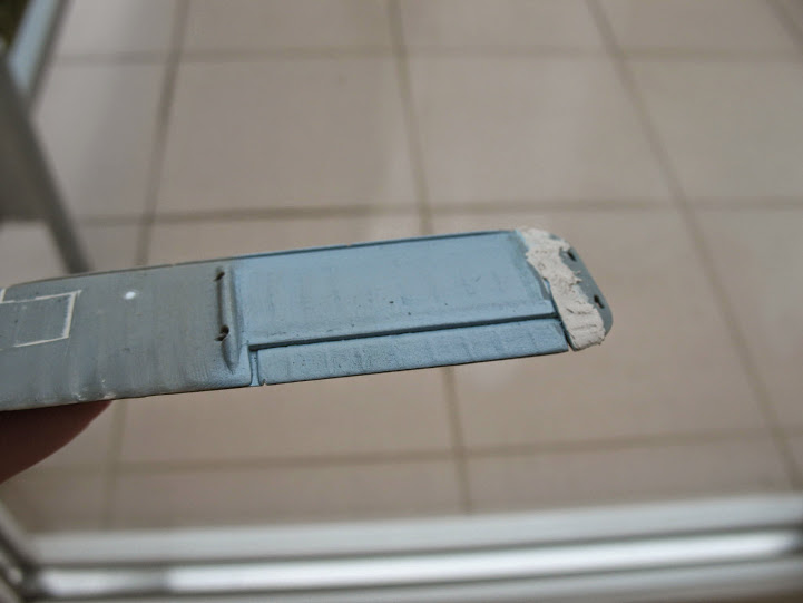

Płat ma 169 mm długości, więc odbiega o ok, 3 mm od prawidłowego wymiaru (1:1 11.900 mm). Mimo to działam dalej.

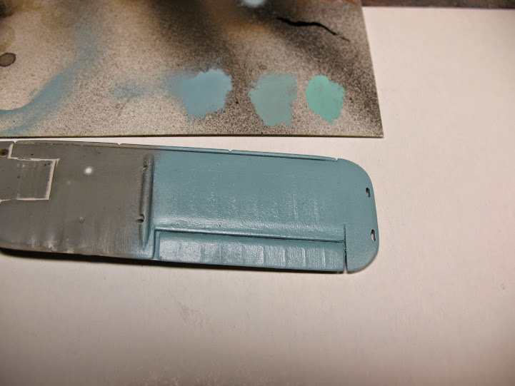

Jest to mieszanka trzech kolorów olejnych Revell, mieszanych na oko: 55 matt, 371 seidenmat i odrobina 752, jeśli to kogoś interesuje... Takie farby mam do innego malowanego równolegle modelu i postanowiłem nie kupować nowej puszki na pomalowanie kilkunastu centymetrów kwadratowych
Nie wiem, czy poza badaniami farb przy okazji remontu P.11c robiono jakieś poważniejsze próby ustalenia odcienia, ale Pactra zaprojektowała swój kolor na bazie tamtych danych i wypada to zupełnie podobnie do tego co sam zmieszałeś.
tak to wygląda w świetle dziennym, choć w dość pochmurny dzień:

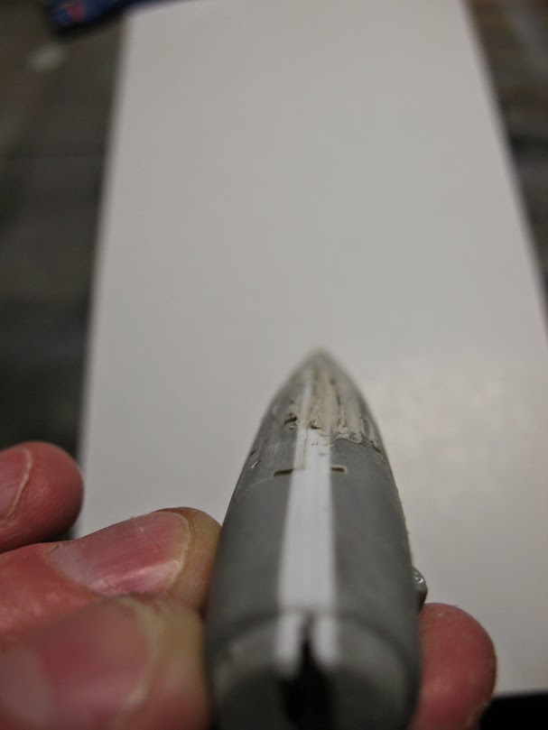

Po sklejeniu okazało się, że połówki kadłuba są aż tak nierówne...
więc zabrałem się za szlifowanie szpachlowanie:
Dzisiaj się okaże, co z tego wyszło.

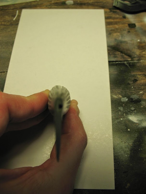

Na wiertarce szlifnąłem też osłonę cylindrów:

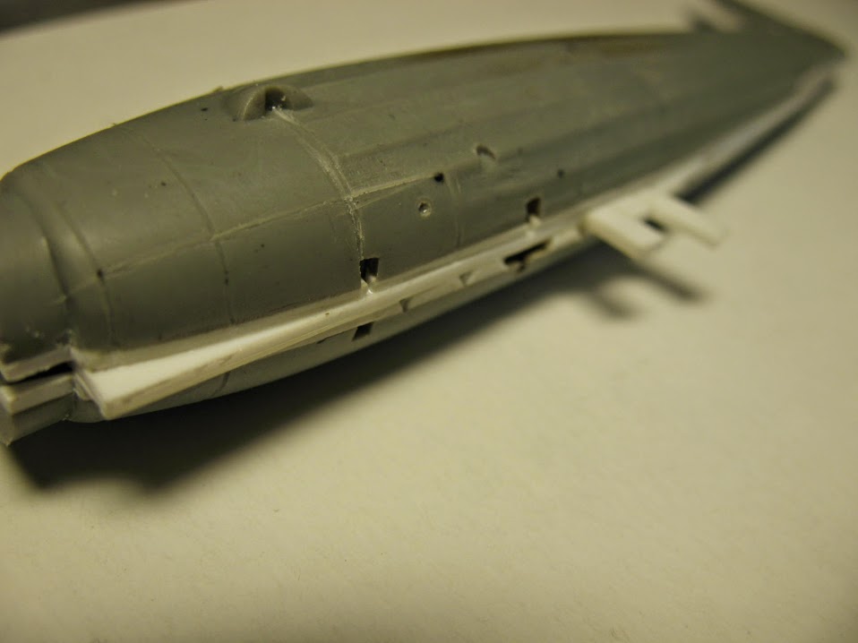

Chyba wróciłem "z tarczą" - kadłub załatany i wyszlifowany:
Godzina szlifowania...
Ślady ołówka to pierwsza przymiarka do wklejenia ramki aparatu/kamery (?), która jest w zestawie blaszek. Nakleiłem ją na cienki polistyren i to wkleję na kadłub, bo całość jest strasznie wiotka i cienka. Będę musiał chyba nieco spłycić te bruzdy w spodniej części kadłuba, aby nie było szpar pomiędzy ramką a resztą, nie widziałem jak to jest w oryginale, więc będę improwizował.
