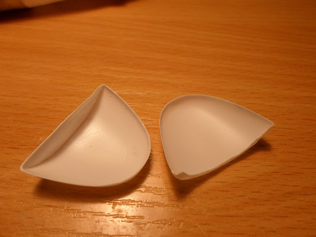

...żeby nie było ,że nic nie robię.......to pokażę jak robię przód(nosek)......i najpierw wystrugałem dół noska.....a póżniej z kilku warstw płytek zrobiłem górną część jako kopytko do odlewu.....postanowiłem tłoczyć próżniowo
tu samotne kopytko.....
a tu odlew z kopytka.....
kopytko i synuś.....
dwa synusie.....
i przymiarka...
...nawet jestem zadowolony
