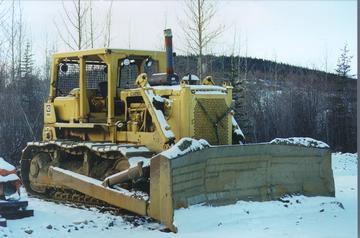

Inskript Posted October 18, 2015 Share Posted October 18, 2015 Może temat następujący...? W kopalni złota na sezon zimowy spychacze itp sprzęt zostawia się na zimowanie na miejscu. Daje to fajny motyw na brudzing i śnieżing Quote Link to comment Share on other sites More sharing options...
