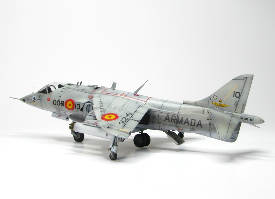

net_sailor Posted August 10, 2017 Share Posted August 10, 2017 Aifix z fotelem Pavli i rurkami Mastera. Quote Link to comment Share on other sites More sharing options...
Mikolaj75 Posted August 11, 2017 Share Posted August 11, 2017 Ogólnie się podoba, pewnie także z uwagi na niecodzienność tematu i ciekawe wizualne połączenie kolorów płatowca ze znakami rozpoznawczymi. Z plusów ujemnych - lewituje główne podwozie i przednie dysze są w kolorze kamo. Pytanie techniczne - czy zestaw sprawiał jakieś szczególne problemy w budowie? Jakie kolory zostały użyte do głównych barw? Quote Link to comment Share on other sites More sharing options...
net_sailor Posted August 11, 2017 Author Share Posted August 11, 2017 No niestety koła lewituja. Nie wziąłem pod uwagę fabrycznego spłaszczenia opon. To się jeszcze poprawi bo też mnie to gryzie. Przednie dysze w tym egzemplarzu były w kamo i nic na to nie poradzę. Co do budowy. Może popełniłem jakiś błąd, ale połówki przedniej wnęki podwozia nie chciały się zejść i musiałem uzupełniać ok 1 mm szczelinę. Boczne wloty też słabo pasowały i wewnątrz i na zewnątrz przy łączeniu z kadłubem. Szary to FS36440 z palety Gunze H. Biały to po prostu biały. Quote Link to comment Share on other sites More sharing options...

Mikolaj75 Posted August 11, 2017 Share Posted August 11, 2017 Dzięki za informacje, w tym wyjaśnienie kwestii koloru dyszy. Trafiłem na inne zdjęcia, stąd moje wątpliwości. Przywieź go do Szczecina, chętnie obejrzę Quote Link to comment Share on other sites More sharing options...
donalyah00 Posted August 11, 2017 Share Posted August 11, 2017 Przednie dysze w dwuprzepływowych silnikach rodziny Pegasus "obsługują" wylot relatywnie chłodnego powietrza z wentylatora. Dlatego też czasem malowane są w kolorach kamuflażu. "Gorące" są jedynie dysze tylne. A model zacny! Przypomniał mi czasy mojej świetlanej młodości gdy ulepiłem model Novo w podobnym malowaniu korzystając z kalkomanii dołączonych do Marfixowego vacu. Pozdrawiam, Marek Quote Link to comment Share on other sites More sharing options...
