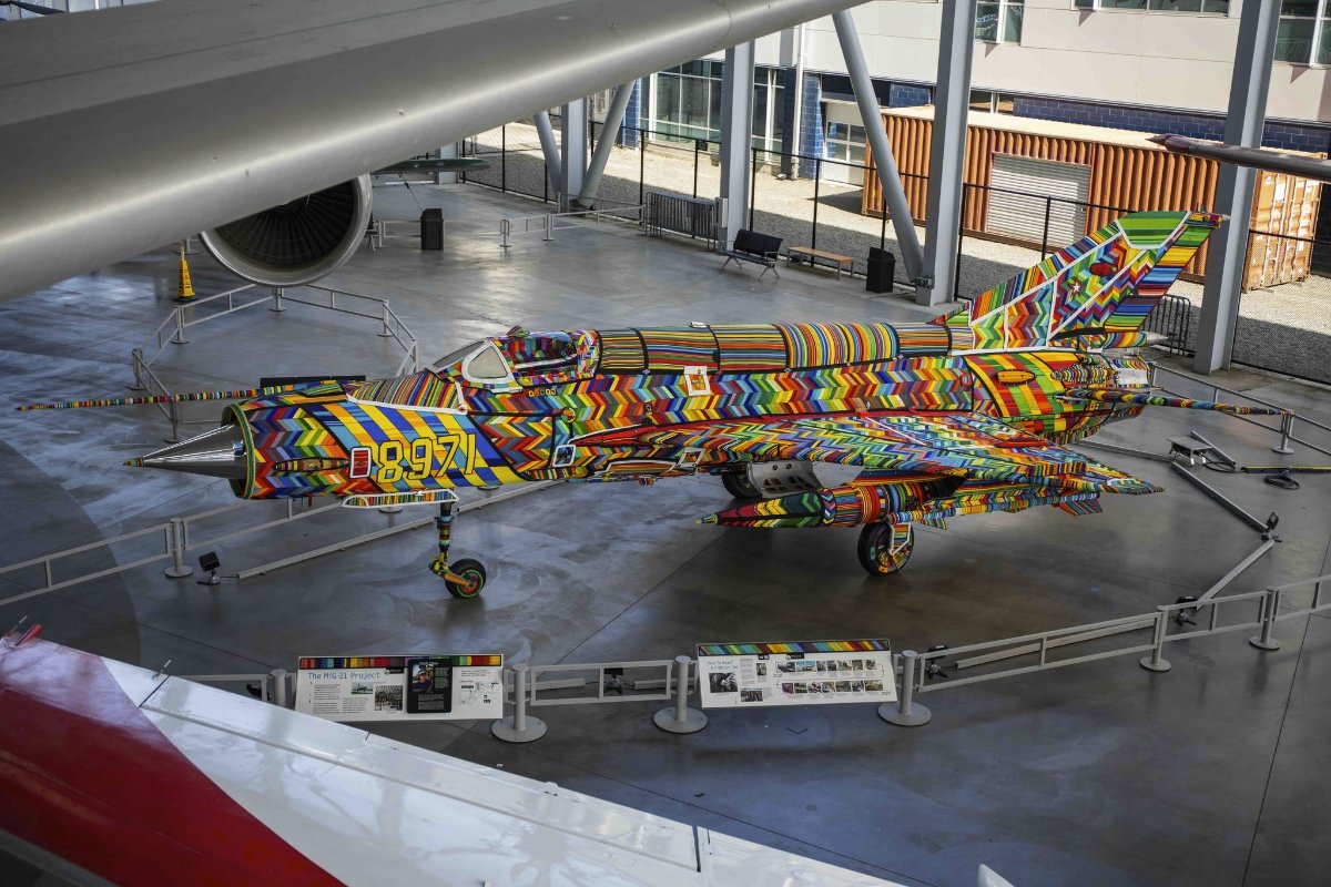

Na początek odrobina wspomnień:
A że obok takiego widoku nie można przejść obojętnie, to po porażce PLANU A  (ożenek modelu Sabrekita z PF-em  Edka w celu pozyskania wersji U), postanowiłem wprowadzić w życie PLAN B czyli , a jakże, polski PF na stojance (czy jak to się tam zwie :hmmm:)
W związku z powyższym, poczmistrz doniósł takie oto dodatki:
