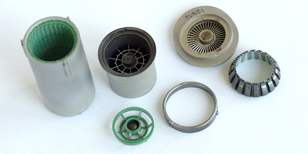

Tymczasem udaję się na drugą stronę kadłuba, gdzie trwają prace nad dyszą wylotową.
