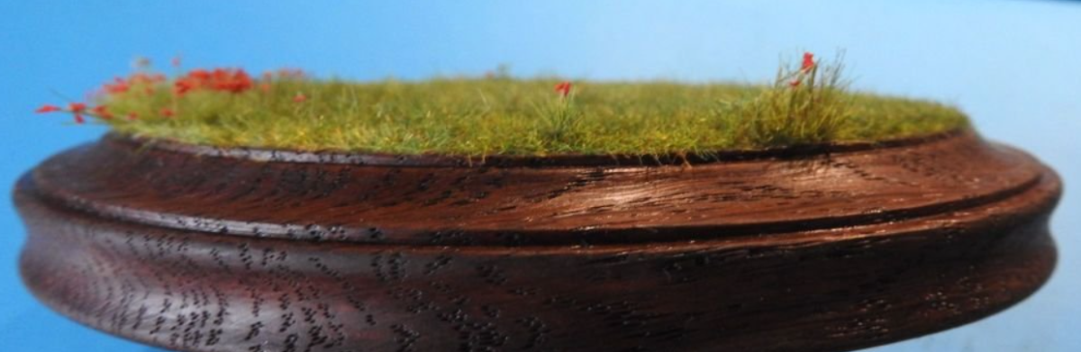

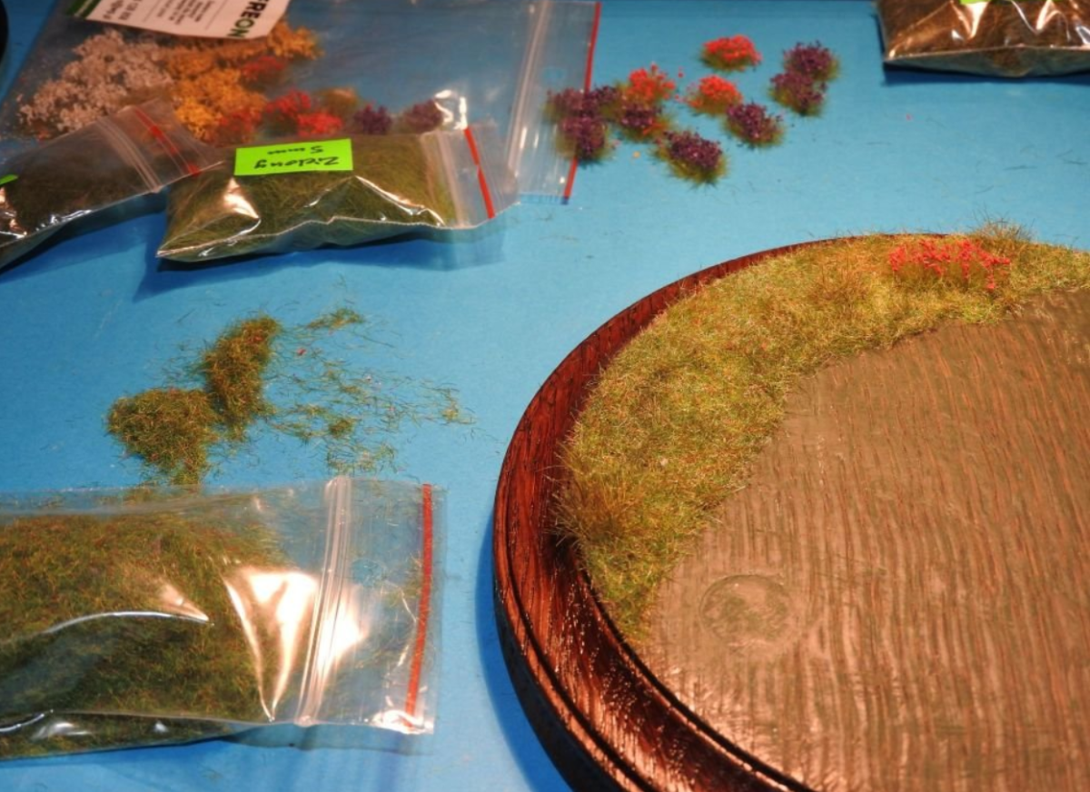

Grzes Napisano 16 Marca Share Napisano 16 Marca 18 minut temu, Herod napisał: Mam pytanie - ktoś z was bawił się w robienie tuftów? Pytanie zwłaszcza do "kolejarzy". Jakiego kleju używacie? Ja próbuję vikol ale daje bardzo twardą "podstawę". Używałem też kleju do tapet ale ten znowuż nie trzyma odpowiednio trawy w pionie. Zastanawiam się czego używają producenci... Ktoś pochwali się swymi rozwiązaniami? Ja wprawdzie nie kolejarz, ale kilka trawiastych podstawek zrobiłem. Gotowe kępki przyklejam CA, natomiast resztę rozcieńczonym (w zależności od potrzeb) wikolem. Najpierw sieję trawę niską, potem do niej doklejam wyższą. 1 Cytuj Odnośnik do komentarza Udostępnij na innych stronach More sharing options...
