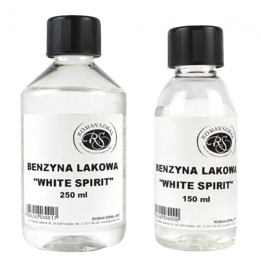

Nikolasyev Posted August 11, 2020 Author Posted August 11, 2020 Hej Dzięki wszystkim za porady( w sumie jedną poradę by kupić white spirit) zakupiłem dzisiaj tenże produkt. Taki jak ma @Baas ArK lecz w innej kolorystyce Możliwe, że ten wątek się komuś, kiedyś jeszcze przyda. Dzięki i pozdrawiam! Quote
myszaty Posted August 11, 2020 Posted August 11, 2020 hehe to teraz jestem ciekaw co kupiłeś? benzynę lakową czy White spirit? Quote
Nikolasyev Posted August 11, 2020 Author Posted August 11, 2020 5 godzin temu, myszaty napisał: hehe to teraz jestem ciekaw co kupiłeś? benzynę lakową czy White spirit? To i to w jednym według tego co pisze. Dziwi mnie, że w moim egzemplarzu jest czarna nakrętka Quote
Baas ArK Posted August 11, 2020 Posted August 11, 2020 Nie koniecznie musisz się mną sugerować. Po prostu wziąłem nijako budżetowo to co dali w sklepie dla artystów plastyków. A wybór jest tego spory. Jak bardzo chcesz to również możesz kupić "specjalistyczny " modelarski np. od AK (AK 011). Chociaż mam wrażenie, że ten jest odrobinę bardziej agresywny. Quote
Nikolasyev Posted August 11, 2020 Author Posted August 11, 2020 Znaczy, też poszedłem so modelarskiego i dostałem taki jaki wysłałem. Ponoć to podobne. Zobaczę jutro jak się sprawuje Quote
