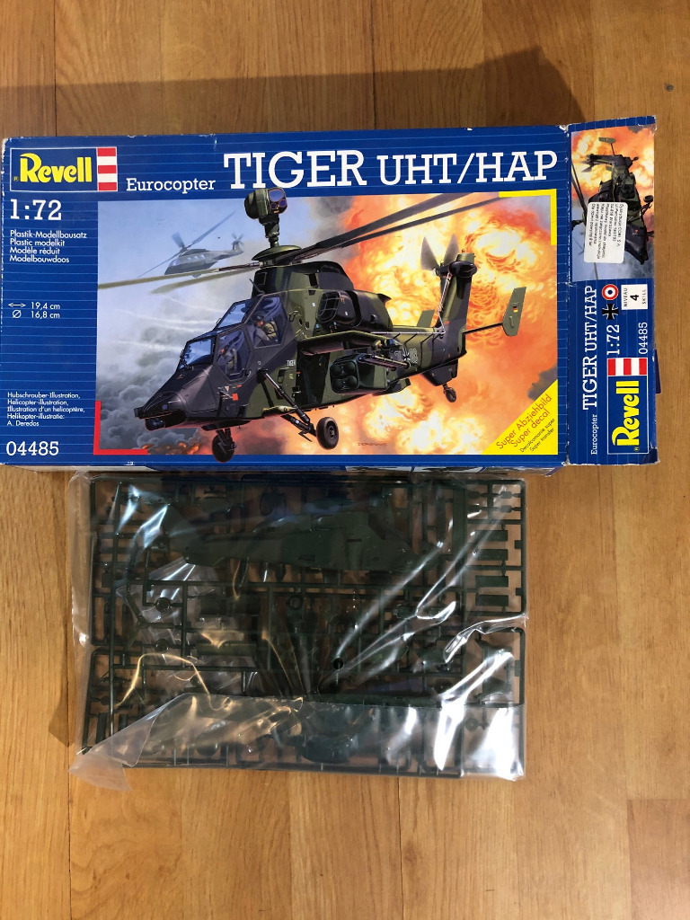

2 godziny temu, DamianosPL napisał:
Więc tak miało to być podsumowanie galerii. Ale napiszę teraz. Morał z budowy Tygrysa z MC jest taki, że mam już kupione dwie sztuki modelu Tygrysa z Revella. Myślę, że to najlepszy komentarz. 😖😞😥🤔😐
  • Haha 2
W świetle powyższego proponowałbym wypierdzielić tego paździerza  do kosza i walnąć klapą bez żalu jak drzwiami u teściowej.
I to by było dobre podsumowanie dla jakichś 80% modeli przpakowywanych przez MC
