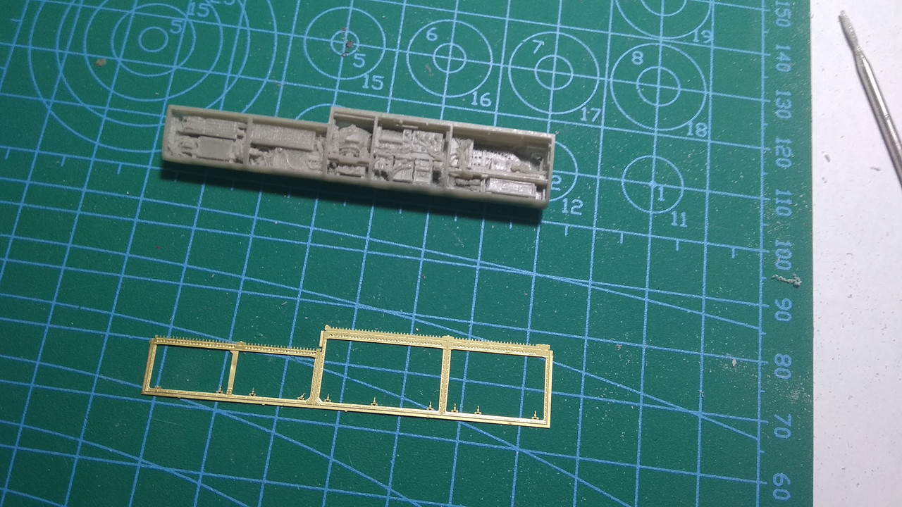

No i kolejna budowa, model nr 5 zaczynam. Po tym jak napatrzyłem się co wyczynia @rymuluszapragnąłem i ja mieć samolot z otwartymi lukami, niestety ja jeszcze nie potrafię tak rzeźbić sam, więc wykorzystam gotowe elementy. Choć jeden mały zamierzam zrobić sam. A wybór padł na F-18C z Kinetica. Z tego zestawu można zbudować jeden z trzech  wersji A,C i D. Kolega @dtg miał rację wypraski wyglądają świetnie, nawet wnęki podwozia zrobione bardzo dobrze. Oczywiście dokupiłem do niego co tylko można, a skoro model ma przedstawiać samolot w trybie serwisowym to są to między innymi żywiczne odlewy elektroniki na obie strony wraz z pokrywami, radar z anteną , tu prawdopodobnie pokuszę się o otwierany dziób, niestety żywica tego nie przewiduje, otwarty wlew do tankowania do wyboru w zestawie, otwarty hamulec, dokupiłem jeszcze zestaw BigEd i żywiczny fotel. A sam chce wykonać jakiś mały otwarty luk, na zdjęciach widziałem taki chyba do zasilania i komunikacji, to może być  na moje siły. Malowanie napewno nie pudełkowe bo mi się nie podoba, najchętniej zwykle szare o ile znajdę kalki.

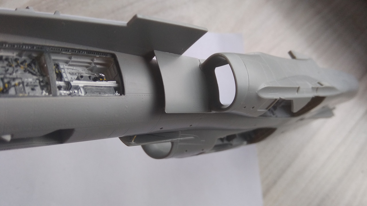

Tak dziś wziąłem się za robotę, nie zaczynałem od kokpitu bo przez te przeróbki nie miałbym go gdzie zamontować, więc zacząłem od jednej strony i wycinałem pokrywy pod elektronikę.  Niestety samo wycięcie nic nie dało, czekało mnie sporo szlifowania, pocienienia kadłuba, a najbardziej przeszkadza wnęka podwozia przedniego bo jest zlana z dolną częścią kadłuba, ją też szlifowałem, dotrzeć w te zakamarki to nie lada wyzwanie, następnie zacząłem przymierzać wannę kokpitu i tu też szlifowanie bo opiera się na odlewie elektroniki, który też tak pocienilem że w jednym miejscu przesadziłem, ale zaszpachluje się. Zajęło mi to chyba z 5 godzin, co chwilę przymierzanie a jak już spasowałem to trzeba było dopasować blaszkę, instrukcja nakazuje przykleić blaszkę do kadłuba, ja zrobiłem odwrotnie, gdyż lepiej jest ja uformować na elektronice i ptzyklełem ja do niej, kolejna przymiarka i znowu nie pasuje bo doszła grubość mikronowa blaszki, szlif, aż w końcu jakoś to dopasowałem, na zdjęciu jeszcze przed spasowaniem. Zapraszam do podglądania i dawania rad, bo samolot otwieram po raz pierwszy.

Po ogromnych problemach z dopasowaniem lewej strony elektroniki, szczególnie części węższej bliżej przodu, przez tą nieszczęsną wnękę podwozia, prawa postanowiłem odciąć i po prostu otworze jedną pokrywę mniej, słabo to spasowali i mimo, że po lewej pocieniłem sporo samą elektronikę i kadłub nadal nie jest to tak jak powinno, właśnie to skłoniło mnie do odcięcia prawej strony i darowania sobie tego jednego luku. Prawą stronę zacząłem już malować.

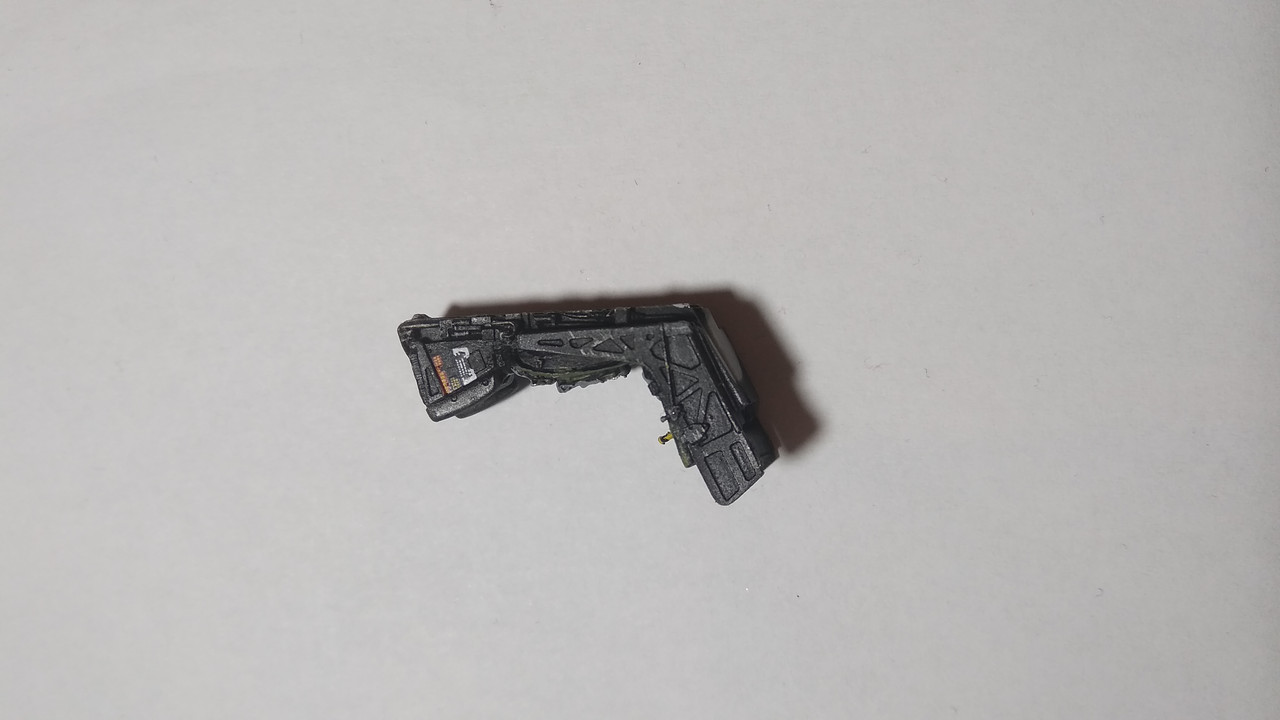

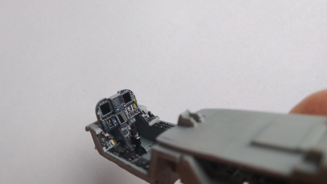

W międzyczasie wziąłem się za kokpit. Miałem do wyboru: 1. nakleić kalki na wskaźniki i przyciski, 2. Zeszlifować wszystko i zastąpić blaszkami Eduard, 3. Pomalować. 4. Mój pomysł. Wybrałem mój hybrydę blaszek i malowania. Blaszki były fajnie wykonane, więc wykorzystałem je na monitory, przyciski wolałem żeby wystawały, a nie były płaskie więc je pomalowałem. Dodatkowo zmodyfikowałem wyświetlacze po części wykorzystując pomysł @Marcin Witkowski jednak ja nie użyłem filtrów bo nie miałem. Chciałem aby nie było widać że samolot jest włączony co przedstawiały blaszki, ale żeby jednocześnie widać było że to ekran a nie jaki matowy nadruk. Wykorzystałem do imitacji ekranu kawałek kliszy ze starego rzutnika. Wyszło fajnie, widać że ekran to ekran.
