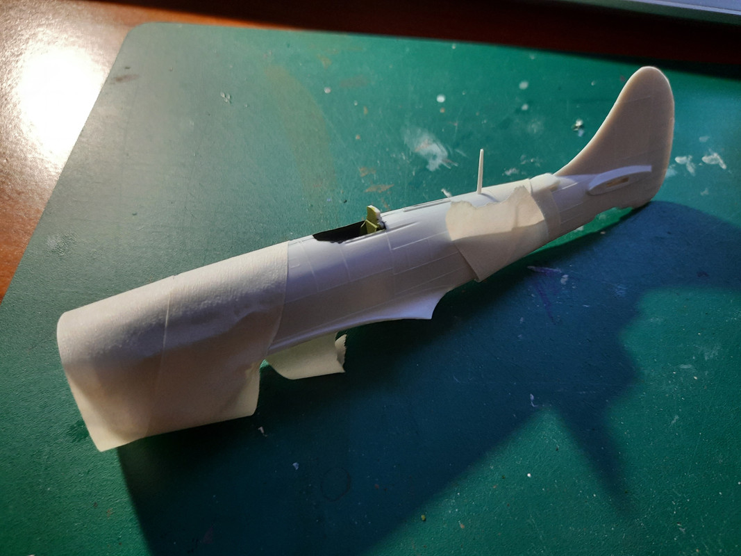

Wnętrze pomalowane i sklejone. Kadłub również.
W ostatniej chwili się zorientowałem, że we wnętrzu jest fragment pomalowany na czarno.
6 godzin temu, Hello napisał:
Patrzyłeś już czy "kabinka" się zgrywa z kadłubem ?
A to są jakieś problemy z jej dopasowaniem?
Zaraz sprawdzę.
Z kabiną wszystko w porządku, a model dostał szpachlę i został porządnie przeszlifowany.
Poszperałem w składziku i znalazłem odpowiednie farby, więc na dniach zacznę malowanie.

Miałem dzisiaj zacząć malować model, a tu niespodzianka. Ten kto obsługiwał wtryskarki nie żałował oleju na formy, bo farba nie chce przylegać. Dobrze, że kupiłem litr benzyny ekstrakcyjnej do mycia modeli :D
