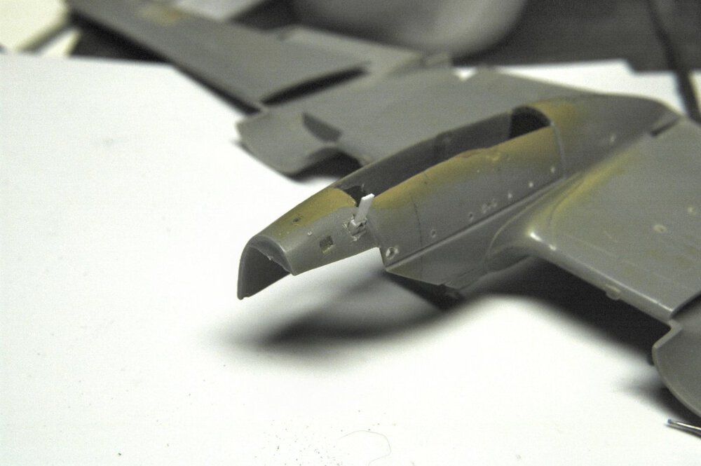

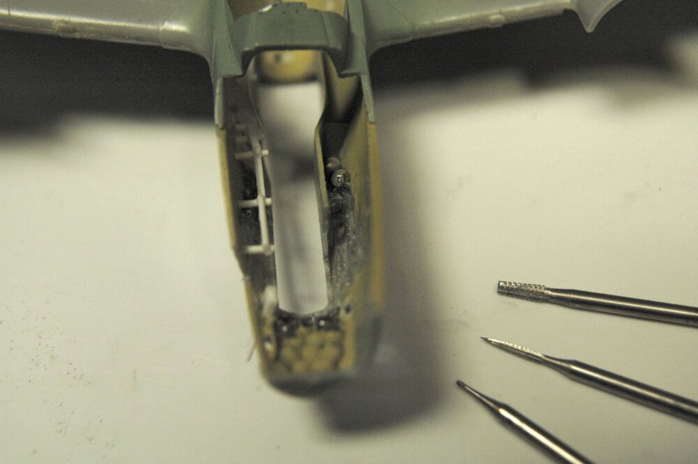

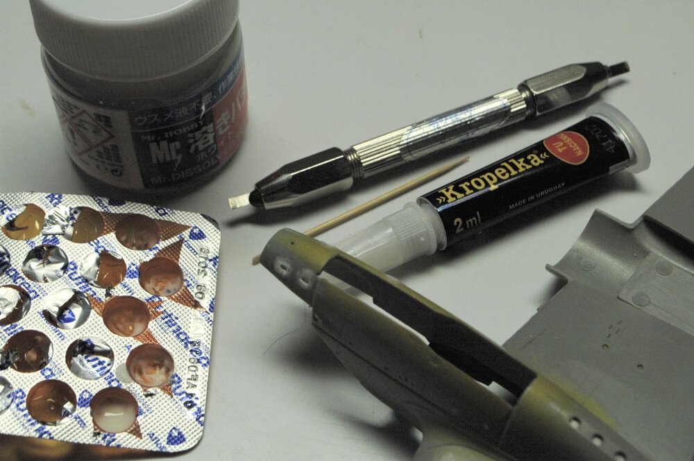

greatgonzo Napisano 12 Lutego Autor Share Napisano 12 Lutego (edytowane) Nie pierwszy raz pojawia się w relacji, więc zaglądacze go znają, albo zaglądają po łebkach. Wszelkie agresywne prace powinny być raczej wykonane przed montażem jakichkolwiek delikatnych elementów w gondoli pilota. Może niekoniecznie akurat była faza na robienie takich rzeczy, ale na szczęście my lubimy nasze hobby po całości, a nie tylko wybrane jego elementy. Zatem ostatecznie wszystko cieszy, toteż nie mieszkając przystąpiliśmy do działania, Rzecz dotyczy wylotów łusek amunicji do Browningów. W zestawie odtworzone było to poprawnie merytorycznie, ale deflektory zaznaczone były zgrubnie i brakowało kanałów. Kanały do dorobienia, a gondola do rzeźby. Najpierw trzeba było usunąć zabetonowane klejem CA ołowiane kulki. Żeby odblokować przestrzeń na kanały. Kanały powstały z pasków cienkiego hipsu, obejmujących rdzeń. Ten powstał też z pasków hipsu sklejonych do wymaganej grubości. Rdzeń robi za kopyto pozwalające żywić nadzieję, że profil zamknięty wyjdzie równo i ewentualnie powtarzalnie, gdyby pojawiła się potrzeba powtórki. A ta może się pojawić, bo istnieje obawa, że łączenie pasków klejem, nawet jeśli punktowe i ostrożne, może skończyć się sklejeniem wszystkiego ze sobą. Dlatego też profil raczej niezbyt długi, żeby można było rdzeń wypchnąć i by straty w razie tragedii nie były zbyt duże. Na potrzeby modelu wystarczyły dwa takie profile. W jednym z nich takie niepożądane sklejenie właśnie wystąpiło. Na szczęście po odcięciu połowy profilu, reszta okazała się być drożna. To wystarczy, bo drugi rdzeń wypchnął się w całości: Teraz można dziurawić gondolę i przymierzać kanał. Lepiej z rdzeniem w środku – mniejsze ryzyko uszkodzenia. Profil kanału łusek można podzielić na części. Z jednej strony elementy będą zaślepione płytką maźniętą czymś. co było pod ręką i najbardziej przypominało czarny. To zaślepienie jest na wszelki wypadek, by do kanału nie dostało się dzikie światło, mogące zaburzyć odbiór elementu, gdyby komuś udało się do niego zajrzeć. Ot, takie dmuchanie na zimne. Kanaliki można pasować. Zielona taśma wyznacza oś gondoli, dodając układ odniesienia do zachowania geometrii elementów. I można odcinać i szlifować. A także szpachlować. Do tego posłuży mieszanka CA i płynnej szpachli Gunze. Mikstura schnie szybko i jedno namieszanie wystarczy najwyżej na jeden wylot kanału. Dlatego przydaje się coś do mieszania małych ilości. Z resztek blaszki fototrawionej i z wykałaczki powstały narzędzia do operowania szpachlówką. Potem szlifowanie i jest! Poprawki na pewno będą konieczne, ale to w swoim czasie. Edytowane 12 Lutego przez greatgonzo 4 Cytuj Odnośnik do komentarza Udostępnij na innych stronach More sharing options...

Woit Napisano 12 Lutego Share Napisano 12 Lutego Czy mieszanka CA i płynnej szpachli Gunze ma jakieś specjalnie lepsze właściwości niż każdy ze składników osobno? Cytuj Odnośnik do komentarza Udostępnij na innych stronach More sharing options...
HKK Napisano 12 Lutego Share Napisano 12 Lutego 13 minut temu, Woit napisał: Czy mieszanka CA i płynnej szpachli Gunze ma jakieś specjalnie lepsze właściwości niż każdy ze składników osobno? Przypuszczam, że łatwiej się szlifuje niż czyste CA za to twardsze niż szpachlówka. Ale znawcy radzą, żeby CA mieszać z talkiem i będzie podobnie, za to dłużej schnie. Jeszcze nie próbowałem. Cytuj Odnośnik do komentarza Udostępnij na innych stronach More sharing options...
Baas ArK Napisano 12 Lutego Share Napisano 12 Lutego Wyloty MEGA! A patentu na mieszanie CA ze szpachlówką nie znałem. Jakie proporcje stosujesz i jaka jest "łatwość" obróbki takiego wypełnienia? Cytuj Odnośnik do komentarza Udostępnij na innych stronach More sharing options...
