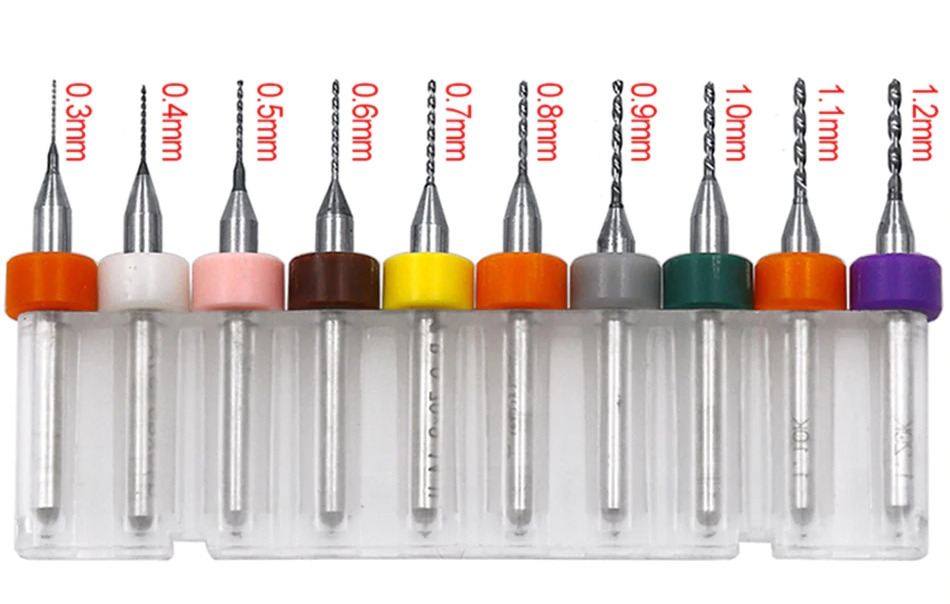

zaruk Posted April 30, 2023 Posted April 30, 2023 (edited) Nooo... Ładnie. Te otwory w desce to wybijakiem robione? Edited April 30, 2023 by zaruk 1 Quote

panDespota Posted April 30, 2023 Author Posted April 30, 2023 Godzinę temu, zaruk napisał: Nooo... Ładnie. Te otwory w desce to wybijakiem robione? Wszystko wiercone. Nie posiadam wybijaków. Quote
Roland_Sebastian Posted April 30, 2023 Posted April 30, 2023 W rozmiarach od 0,5 do 2mm można zrobić z igieł medycznych i wenflonów, występują wielkości co 0,1mm. Większe średnice - sztance biopsyjne (2, 2,5, 3, 4, 5, 6 i 8mm) 1 Quote
robertmodelarz Posted April 30, 2023 Posted April 30, 2023 8 godzin temu, zaruk napisał: Nooo... Ładnie. Te otwory w desce to wybijakiem robione? W Lidlu Parkside - czasami rzucają po 10 PLN za zestaw od 0,3 mm do 3 mm 1 Quote
zaruk Posted April 30, 2023 Posted April 30, 2023 Ten zestaw 0,3 - 1,2 to chyba z węglika spiekanego jest robiony i kruche to jak kryształy babci. 9 na 10 moich wierceń kończyło się ułamaniem wiertła, co gorsza z pozostawieniem odłamu w modelu. Zabawa przy wydostawaniu taka, że hej. 2 1 1 Quote
panDespota Posted May 1, 2023 Author Posted May 1, 2023 6 godzin temu, robertmodelarz napisał: W Lidlu Parkside - czasami rzucają po 10 PLN za zestaw od 0,3 mm do 3 mm Kupowałem właśnie w Lidlu. Jak się nie chce czekać na promocję można bezpośrednio u nich na stronie kupić. 30zl komplet. Maja w trzech zestawach wymiarowych. 5 godzin temu, zaruk napisał: Ten zestaw 0,3 - 1,2 to chyba z węglika spiekanego jest robiony i kruche to jak kryształy babci. 9 na 10 moich wierceń kończyło się ułamaniem wiertła, co gorsza z pozostawieniem odłamu w modelu. Zabawa przy wydostawaniu taka, że hej. Niestety jest jak piszesz. Trzeba bardzo uważać. Kruche są strasznie. Quote
zaruk Posted May 1, 2023 Posted May 1, 2023 (edited) Dlatego teraz kupuję wiertła tytanowe HSS do metalu. Występują w rozmiarach od 0,2 mam w górę, choć te najmniejsze to raczej umowny szlif mają. Dopiero 0,3 to wiertła nie tylko z nazwy. Szukam na allegro. Edited May 1, 2023 by zaruk 1 Quote
