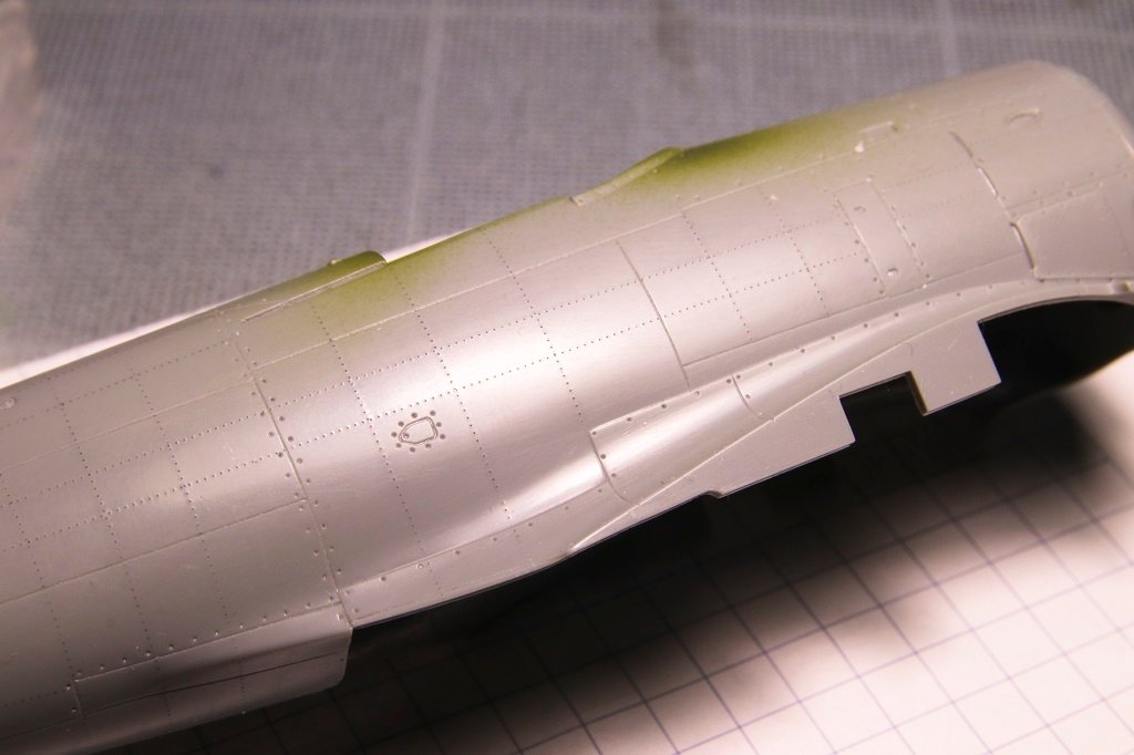

Wstyd przyznać, ale przez ten czas nie wyszedłem w zasadzie poza obręb kadłuba 😔
Z uwagi na, sygnalizowany wcześniej, zonk w zgodności położenia tablicy z przodem kokpitu, konieczne były małe poprawki.
Sklejoną wannę trzeba było rozkleić i dokonać częściowej amputacji wspornika, na którym umieszczona była tablica (wzdłuż cienkiej czerwonej linii).
Po ponownym sklejeniu...
Wokół zadaszenia tablicy (nie znam właściwej nazwy) dokleiłem pomalowany na czarno kołnierz, aby zapobiec wpadaniu dzikiego światła (!) z ewentualnych nieszczelności na spodzie.
Po przymiarkach bez i z przodem wiatrochronu. Wydaje się, że niewielka szczelina, jaka pozostała, nie powinna być widoczna.
U nasady statecznika pionowego również czaiła się mała zdrada...
Wykonałem prowizoryczną formę do odlewu i wypełniłem ją moim ulubionym roztworem plastikowej ramki z MLT (ramki z Extra Thin - errata).
22.thumb.jpg.fadb1489cc7d030dcc83fb0dfe2ff31b.jpg23.thumb.jpg.aab0a76eca2f4d7976f79058ac84bde8.jpg
Po zdjęciu taśmy miałem gotowy odlew
Wymagał  opracowania aby jako tako wyglądać.
Potem korekta linii z przodu.
Mieszanka, szlifowanie i odtworzenie.
Zapomniałem dodać, że kadłub dostał nitowanie, powinno być widoczne.
Miejsca spoin między połówkami kadłuba uszczelniłem mieszanką (także od wewnątrz, w przeszłości zdarzały mi się już podłużne pęknięcia na etapie malowania)  i wyszlifowałem.
Obecnie nieco czasu poświęcam wnękom. Choć nie najgorzej odtworzone, to proszą się o kilka detali.  O czym opowiem za jakiś czas. Pozdrawiam.
