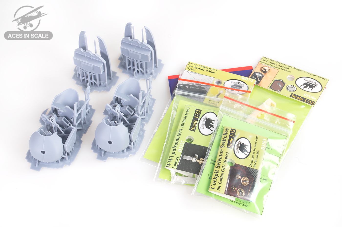

Boch Napisano 23 Marca Autor Share Napisano 23 Marca (edytowane) Pierwsze cięcia Zawsze staram się dobrze zaplanować pierwsze etapy budowy, krok po kroku, żeby uniknąć niespodzianek. Na pierwszy ogień idzie kokpit – po wstępnej ocenie zdecydowałem się na poprawki w tablicy przyrządów oraz fotelu pilota. Dodatkowo rozrysowałem sobie układ zegarów, sterowania i przewodów, żeby wszystko miało sens. Oeffag D.III w polskiej służbie miał karabiny maszynowe umieszczone niżej, pod linią cylindrów silnika, co zmniejszało ryzyko zapłonu paliwa podczas strzału. Model w zestawie odwzorowuje ten wariant, jednak tablica przyrządów odpowiada kształtem wersji z wysoko zamontowanym uzbrojeniem. Wymaga to przeróbki – trzeba wyciąć jej fragment i dodać mosiężny pręt zgodnie z dokumentacją. Pierwsze elementy już w rękach – wyciąłem jeden z kadłubów z ramek i podzieliłem je między oba modele. Spasowanie wygląda naprawdę dobrze, więc mam nadzieję, że poskładanie tego wszystkiego nie przysporzy większych problemów. Do kokpitu przygotowałem zestaw detali od Taurusa – przełączniki, zegary, rozrusznik, pulsometr, a także dodatki z tablicy Yahu do Albatrosa D.V, skąd wykorzystam cyferblaty. Okablowanie będę dorabiał z różnych drutów i linek elastycznych. Detal całości naprawdę robi wrażenie. Na zbliżeniu widać drobne artefakty, ale myślę, że tutaj ważne jest odpowiednie nastawienie do modelu. Oczekiwania muszą iść w parze z możliwościami technologii, zatem czas na zbliżenie. To tyle na dziś, do następnego Łukasz Edytowane 23 Marca przez Boch 5 Cytuj Odnośnik do komentarza Udostępnij na innych stronach More sharing options...
zaruk Napisano 23 Marca Share Napisano 23 Marca Rzeczywiście, fajnie to wygląda. Jak będziesz robił kolejny odcinek to może zechcesz wrzucić bliższy kadr drążka ze spustami kaemów? Cytuj Odnośnik do komentarza Udostępnij na innych stronach More sharing options...
Boch Napisano 23 Marca Autor Share Napisano 23 Marca 24 minuty temu, zaruk napisał: Rzeczywiście, fajnie to wygląda. Jak będziesz robił kolejny odcinek to może zechcesz wrzucić bliższy kadr drążka ze spustami kaemów? Na pewno wrzucę, jak już wytnę drążek i będę nad nim pracował. Tam też planuję drobne modyfikacje. Zgodnie z planem pojawi się tam taka dźwigienka regulacyjna (żywiczna od Taurusa) oraz przewody do kaemów no i linki sterowe z systemem bloczków. Krótko mówiąc, do tematu drążka na pewno wrócimy. 1 Cytuj Odnośnik do komentarza Udostępnij na innych stronach More sharing options...
