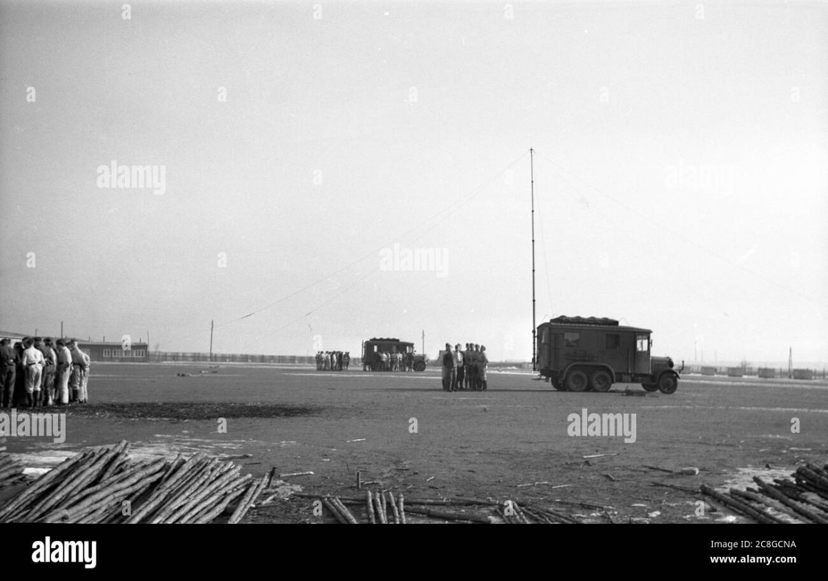

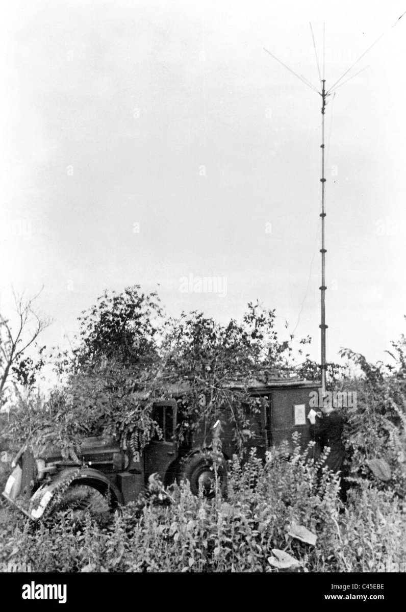

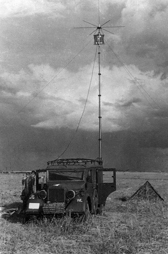

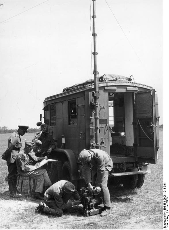

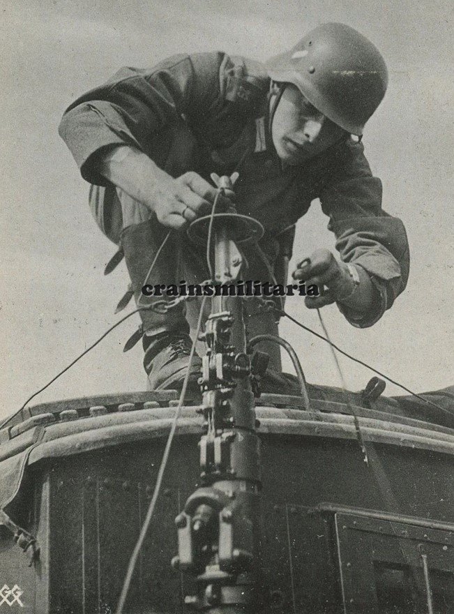

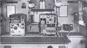

M.A.V. Napisano 2 Listopada Share Napisano 2 Listopada Czołem Waszmości ! pytanko dla znawców środków łączności Wehrmachtu.... Potrzebowałbym jakiś konkretnych info o tych podnoszonych masztach montowanych na ciężarówkach łączności (Henschel , Krupp, Opel itd) : jakie to było wysokie? rozkładanie/składanie było ręczne? były różne typy? na niektórych zdjęciach widoczne są stalowe odciągi (pewnie kotwione za pomocą jakiś systemowych palików) wszelkie informacje mile widziane albo jak ktoś kojarzy jakieś publikacje gdzie można się wczytać w temat (mogą być po niemiecku) z góry dziękuję Cytuj Odnośnik do komentarza Udostępnij na innych stronach More sharing options...
bulik58 Napisano 2 Listopada Share Napisano 2 Listopada Nie dużo ale może choć trochę pomogą , Linków parę pod fotkami https://forums.kitmaker.net/t/german-telescoping-8-meter-antenna/14297 https://www.kriegsfunker.com/photos/vehicles.php Tapatalk Henschel 33 D1 Kfz.72 Radio truck - Page 7 - Missing-Lynx Armorama :: LF r info for Opel Blitz radio truck interior Wehrmacht Radio Configurations Henschel 333-ton 6x4 Trucks in Reichswehr and in Wehrmacht Service - TANKOGRAD Publishing - Verlag Jochen Vollert - Militärfahrzeug Kfz. 305 (diverse) Kfz. 61 Fu.Kw. a & b & Peil.Kw. a Kfz. 68 Fu.Mast.Kw. Kfz. 72 Fernschr. Verm. Kw. BS-Sendewagen Kfz. 305/23 Logistique et techniques militaires 1926 - 1945 - Radios militaires allemandesArmorama :: LF r info for Opel Blitz radio truck interior GERMAN WW2 RADIO COLLECTION, LA6NCA, 5W.S.b Henschel 333-ton 6x4 Trucks in Reichswehr and in Wehrmacht Service - TANKOGRAD Publishing - Verlag Jochen Vollert - Militärfahrzeug https://pa0pzd.com/category/army-navy-radio-ww2/german-army-navy-radio-ww2/ 1 2 Cytuj Odnośnik do komentarza Udostępnij na innych stronach More sharing options...

Merten Napisano 3 Listopada Share Napisano 3 Listopada (edytowane) Cytat o tych podnoszonych masztach montowanych na ciężarówkach łączności Warto wpisać do Googla "Kurbelmast Km 8" ewentualnie Km 6, czy Km 9. Jest sporo współczesnych zdjęć z aukcji gdzie widać lepiej konstrukcję tych masztów niż na zdjęciach z epoki. Edytowane 3 Listopada przez Merten 1 Cytuj Odnośnik do komentarza Udostępnij na innych stronach More sharing options...
M.A.V. Napisano 3 Listopada Share Napisano 3 Listopada wielkie dzięki Panowie ! @bulik58 , @Merten czyli wychodzi że to w pełni rozłożone ma ok 8m @Merten - czy można zakładać że zakończenie masztu z anteną można zrobić przy użyciu zestawu Master GM-35-045 ? bo znalazłem takie zdjęcie : Cytuj Odnośnik do komentarza Udostępnij na innych stronach More sharing options...
bulik58 Napisano 3 Listopada Share Napisano 3 Listopada Sd.kfz. 251/3 z KM9 Kurbelmast z 1 DPanc.SS Grudzień 1944 , zdjęcia z La Gleize , pojazd na zdjęciu należał do 2/SS.Pz.. Nachr. Abt.1 , przydzielony do Grupy bojowej Peiper przed ofensywą w Ardenach. Pojazdy z KM9 były wyposażone w FU11 SE 100 z anteną ramową , ten ma antenę gwiazdową dla FU 4 i 8 , do tego antena sztabowa o dł.1.4 m Podstawa anteny cylindryczna z przegubem stosowana na autach ciężarowych i transporterach Cytuj Odnośnik do komentarza Udostępnij na innych stronach More sharing options...

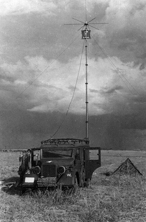

Cypis Napisano 9 Listopada Share Napisano 9 Listopada jeszcze jedno zdjęcie do anten teleskopowych , może się przyda 1 Cytuj Odnośnik do komentarza Udostępnij na innych stronach More sharing options...

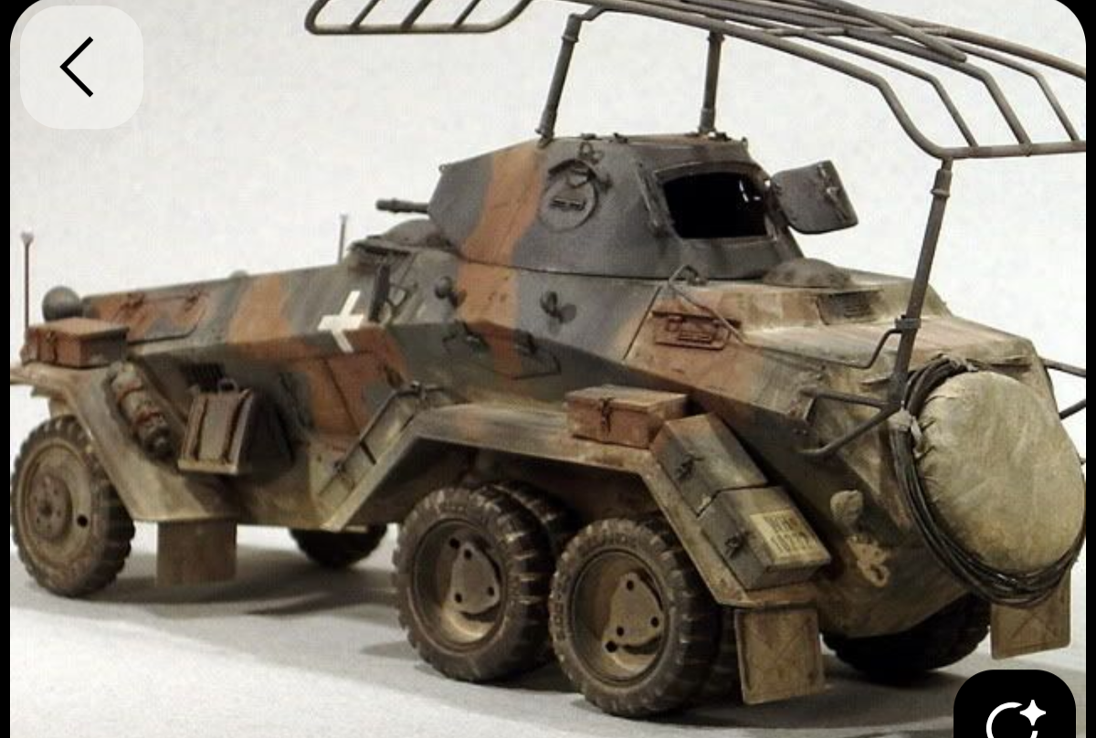

Wujciobryan Napisano 17 Listopada Share Napisano 17 Listopada (edytowane) Dobry wieczór szanowni koledzy modelarze.Mam pytanie do was.Jaką średnicą dyszy w aerografie mam pomalować taki kamuflaż jak na zdjęciu.Jednobarwny kamuflaż maluję dyszą 0.3 mm a te łaty brązowe planowałem pomalować średnicą dyszy 0.2mm.Czy to jest dobry wybór jeśli chodzi o łaty brązowe czy macie inne sugestie koledzy? Zdjęcie z internetu zamieszczam tylko w celach poglądowych dotyczącej tylko mego zapytania Edytowane 17 Listopada przez Wujciobryan Cytuj Odnośnik do komentarza Udostępnij na innych stronach More sharing options...
Robi Napisano 18 Listopada Share Napisano 18 Listopada A to jest jaka skala? Cytuj Odnośnik do komentarza Udostępnij na innych stronach More sharing options...
