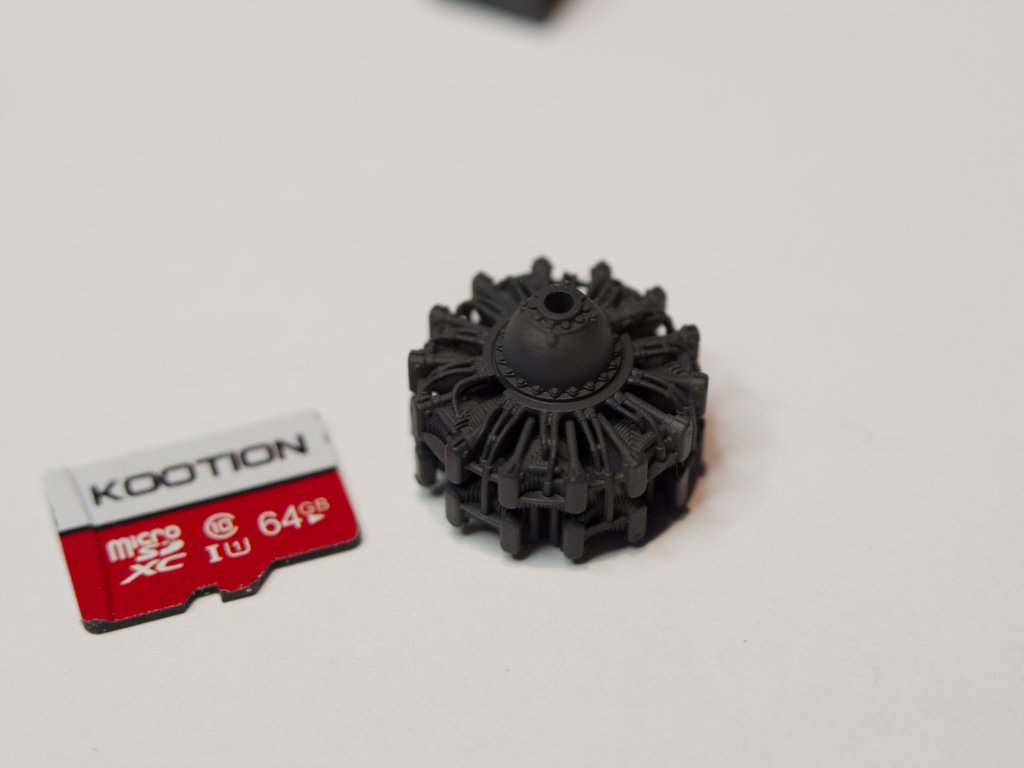

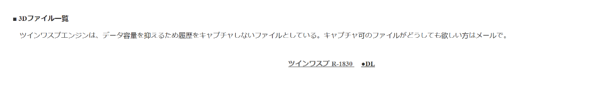

Teraz czas znaleźć wolną chwilę na kolejną partię drukowania, bowiem "szalony japończyk" udostępnił na swojej stronie silnik do druku. Z racji że to zmodyfikowany inny jego model, to strzelam że może różnić się w kilku detalach od oryginału, ale na moje potrzeby będzie aż nadto:

W dniu 13.05.2025 o 08:51, HKK napisał:
Mi ten silnik od Japończyka wyszedł tak:
Więc wydaje się ok.
Mam i ja, jeszcze raz delikatnie przejadę "magicznym długopisem" popychacze zaworów, zanim położę czarny kolor. Ale to już raczej w kwestiach ćwiczenia wprawy niż przejmowania się "ząbkowaniem" w tym wydaniu.
