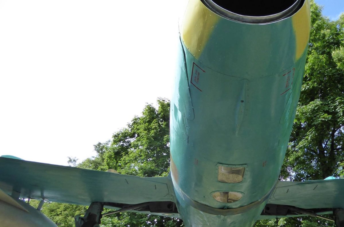

abtb Napisano Sobota o 20:36 Share Napisano Sobota o 20:36 (edytowane) Narobiłem się już w tym sezonie MiG-ów, więc postanowiłem zrobić coś zupełnie innego . Postanowiłem zrobić sobie mały, szybki projekcik pod tytułem "Grajewo". Wtajemniczeni doskonale wiedzą, że poza słynną mleczarnią, mają tam też park, a w parku pomnik. A na pomniku stoi sobie SBLim 2A. Niby nic, ale ów Limek załapał się do kalek ModelMalera. A kalki te dostałem jako krasnala na jakimś tam konkursie modelarskim dawno temu. I talk sobie leżały, leżały aż się doleżały do tego, aby ich użyć. A z tym użyciem to niestety tak łatwo nie jest - w skali 1/72 niestety nie ma poprawnego modelu tej wersji MiG-a () . Jak wiadomo, albo i nie, nasze SBLimy trochę się różniły od standardowego UTI MiG -a 15. A przynajmniej ten, którego mam zamiar zbudować. Różnica polega na tym, że ten SBLim miał dwa km-y, a nie jeden i słynne na cały Internet okienka znajdowały się z tyłu (jak w MiG-u 15bis) a nie z przodu jak w UTI MiG-u Tak więc plan na tego cudaka zrodził się następujący - pożenić górę od UTI z dołem od bisa. A taką możliwość dają właściwie tylko modele Hobby Bossa. Może nie jest to najszczęśliwsze i najlepsze rozwiązanie ale dla mnie w zupełności wystarczające Żeby ten model trochę odpaździeżyć dokupiłem odrobinę uszlachetniaczy: czyli blachy Edka do UTI Edka i kalki z polskimi napisami eksploatacyjnymi do Limów/SBLimów. I w końcu dotarliśmy do części warsztatowej Na początek odciąłem działko 37mm i załatałem dziurę: Ze złomu pozyskałem dyszę do edziowego MiG-a którą pożeniłem z oryginalną dyszą HB, żeby nie wiało dziurą. Niestety dysza ma ciut za dużą średnicą i nie dochodzi do końca kadłuba Ale chyba za bardzo nie będzie to rzutować na całokształt - kałub się zamknie a i otwarte hamulce będzie można zrobić: I tak sobie będę ten model lepił A jeżeli ktoś nie kuma o co chodzi z tymi okienkami to proszszę: Edytowane 22 godziny temu przez abtb 11 Cytuj Odnośnik do komentarza Udostępnij na innych stronach More sharing options...
M.A.V. Napisano Sobota o 20:54 Share Napisano Sobota o 20:54 no pięknie... taką inicjatywę to ja szanuję bardzo to ja jeszcze od siebie zrobię mały spam bo tu jest sporo ładnych fotek tego gagatka : https://www.facebook.com/ratujemy.SBLim/?locale=pl_PL ( chociaż pewnie wszyscy i tak znają tą stronkę ) 12 minut temu, abtb napisał: A jeżeli ktoś nie kuma o co chodzi z tymi okienkami to proszszę: to już mogę umierać dokształcony tak to wygląda w realu : 1 Cytuj Odnośnik do komentarza Udostępnij na innych stronach More sharing options...

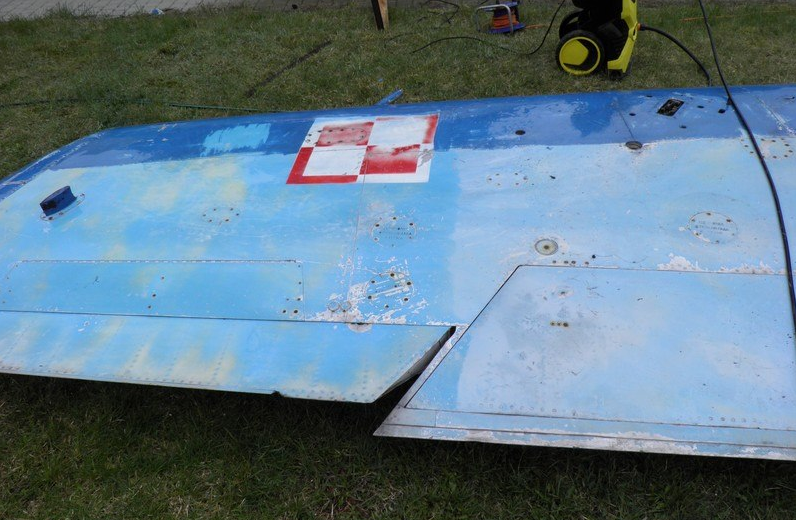

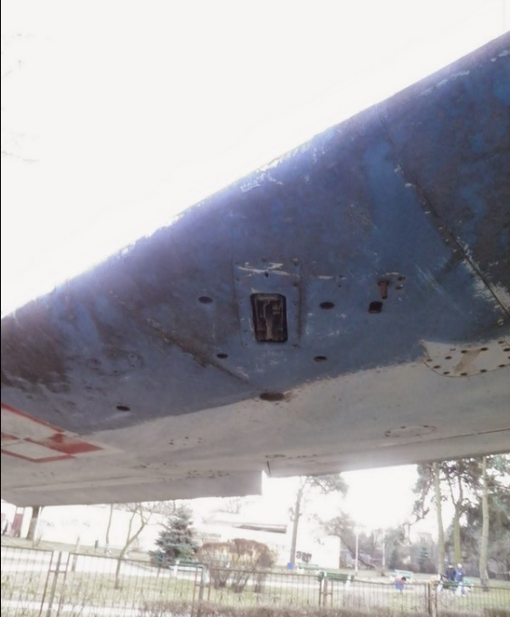

Grzes Napisano wczoraj o 08:07 Share Napisano wczoraj o 08:07 (edytowane) Wprawdzie do kalkomanii jeszcze daleko, ale piszę teraz, a nie w galerii. Zauważyłem, że szachownice na spodzie skrzydeł są odwrócone względem tych z kadłuba. Chyba nie był przemalowywany? Edytowane wczoraj o 08:09 przez Grzes 1 Cytuj Odnośnik do komentarza Udostępnij na innych stronach More sharing options...
abtb Napisano wczoraj o 08:11 Autor Share Napisano wczoraj o 08:11 2 minuty temu, Grzes napisał: Zauważyłem, że szachownica na spodzie skrzydła (przynajmniej ta z lewej) jest odwrócona względem tych z kadłuba Skasuj zdjęcie i nie pisz o tym! Taki układ szachownicy będzie gwoździem do trumny tego warsztatu. Nie trawię francuskich znaków kolejowych na polskich samolotach Cytuj Odnośnik do komentarza Udostępnij na innych stronach More sharing options...
wuwumaster Napisano wczoraj o 08:13 Share Napisano wczoraj o 08:13 Ładna rzeźba będzie dobry model. HB jest z 2008/2009 także jeszcze nie taki wiekowy, pamiętam dobrze tą premierę - pierwsza przyzwoita 15stka od dekad, zastąpiła wiekowe KP, pożądna i budżetowa, A potem przyszedł Edek Pozdr ! ww 1 Cytuj Odnośnik do komentarza Udostępnij na innych stronach More sharing options...
Grzes Napisano wczoraj o 08:24 Share Napisano wczoraj o 08:24 A taka informacja jest na jednej z baniek: Lim-2A Cytuj Odnośnik do komentarza Udostępnij na innych stronach More sharing options...
barszczo Napisano wczoraj o 08:24 Share Napisano wczoraj o 08:24 12 minut temu, Grzes napisał: Chyba nie był przemalowywany? Na drugim zdjęciu widać ślad po zamalowaniu starej szachownicy... I po co to było ruszać? 1 Cytuj Odnośnik do komentarza Udostępnij na innych stronach More sharing options...
abtb Napisano wczoraj o 08:26 Autor Share Napisano wczoraj o 08:26 Teraz, barszczo napisał: Na drugim zdjęciu widać ślad po zamalowaniu starej szachownicy... I po co to było ruszać? Jak ty mnie teraz zaimponowałeś Możesz czuć się bohaterem Modelworka - uratowałeś warsztat przed zamknięciem 1 Cytuj Odnośnik do komentarza Udostępnij na innych stronach More sharing options...
Grzes Napisano 23 godziny temu Share Napisano 23 godziny temu Dobra! Są foty oryginału ze spodu Cytuj Odnośnik do komentarza Udostępnij na innych stronach More sharing options...
barszczo Napisano 23 godziny temu Share Napisano 23 godziny temu Świetne zdjęcia. I proszę mi to na modelu ładnie odtworzyć . 1 Cytuj Odnośnik do komentarza Udostępnij na innych stronach More sharing options...

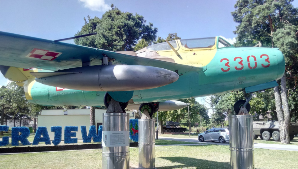

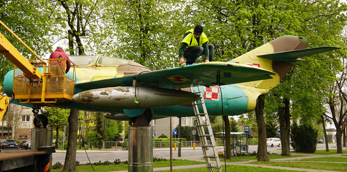

abtb Napisano 19 godzin temu Autor Share Napisano 19 godzin temu Nasz bohater u schyłku swojej świetności: Z tego co udało mi się wyguglać to malowanie z Grajewa jest raczej z d...y wzięte. Samolot po zakończeniu służby stał sobie gdzieś pod chmurą jako eksponat i tam został przemalowany na te dziwne kolory. Następnie przed przeprowadzką do Grajewa został praktycznie rozebrany do zera, przy okazji wyczyszczono kadłub praktycznie do gołej stali i odmalowano w kolory w których prezentuje się obecnie. Tak więc jak zapytał @Grzes W dniu 29.06.2025 o 22:02, Grzes napisał: A samolot będzie ze służby, czy na tych bańkach odpowiadam - będę się starał zrobić w malowaniu ze służby. Choć wnętrze będzie i tak fantazją bo w oryginale było szare z czarnymi panelami. Mówi się trudno i cieszy się z tego co się zrobiło. W końcu ja nim latać nie będę 1 Cytuj Odnośnik do komentarza Udostępnij na innych stronach More sharing options...
