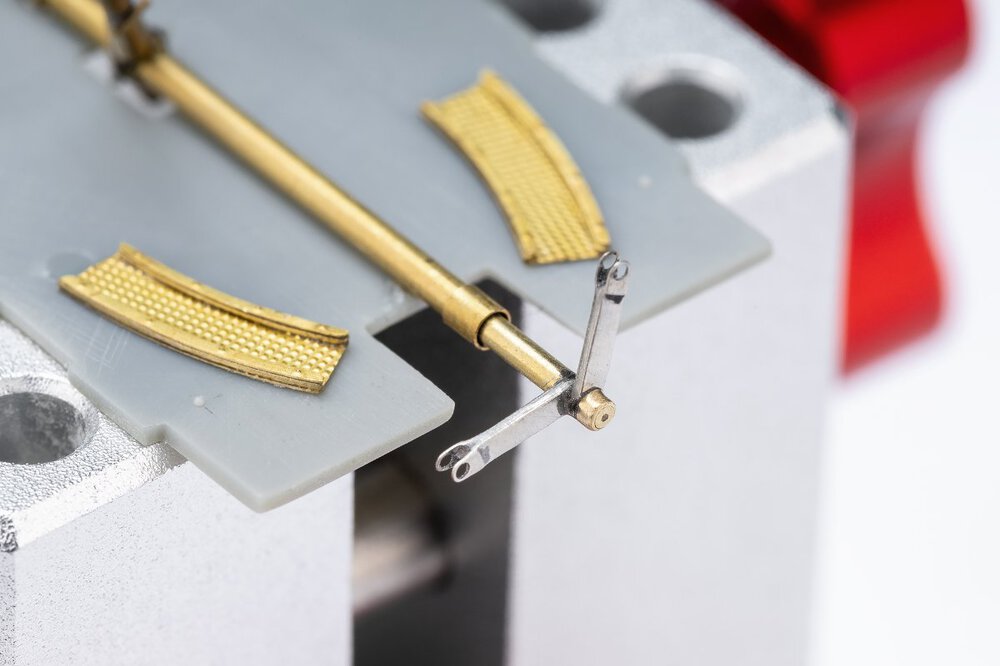

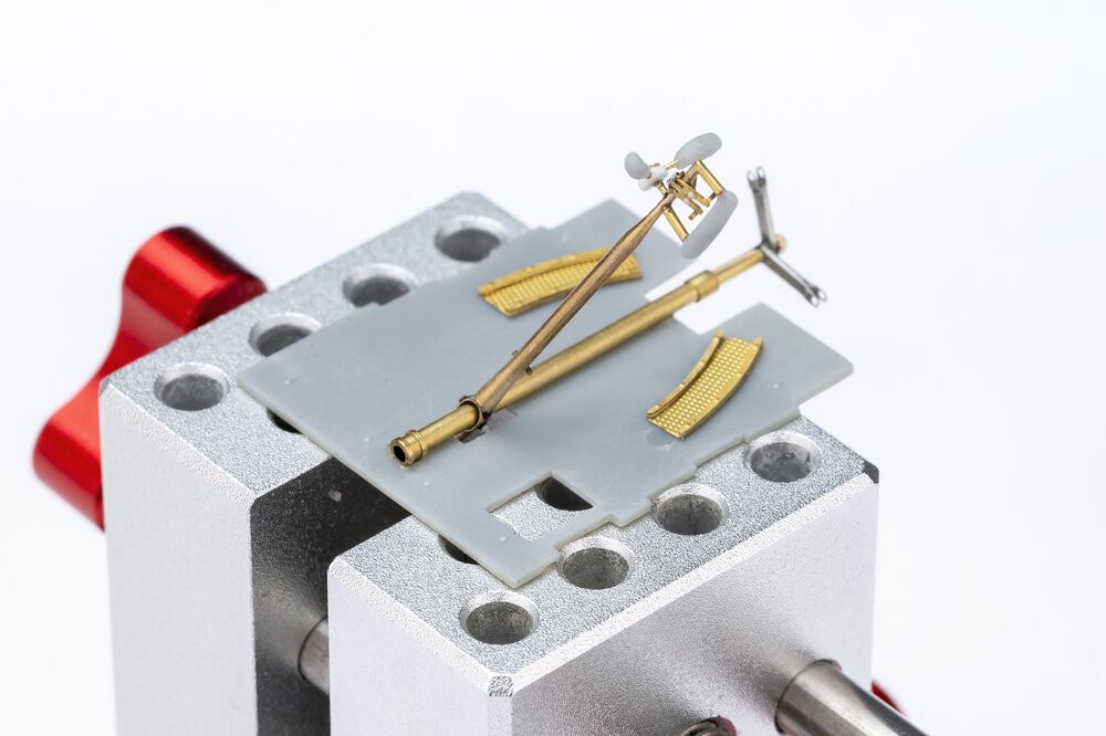

Albatros Napisano 10 Stycznia Autor Napisano 10 Stycznia Mały update prac nad Fokkerem. Pojawiło się nieco komplikacji, mianowicie po zaprezentowaniu poprzedniego etapu na anglojęzycznej grupie na FB zwrócono mi uwagę na dość istotny błąd konstrukcyjny, który popełniłem. Nie było rady, przeprowadziłem operację na otwartym sercu Fokkera, ale o tym w następnym poście - mam nadzieję, że już niedługo. Poprzednie zdjęcia konstrukcji muszą zostać zaktualizowane. W międzyczasie natomiast udało mi się wyskrobać kolejny element - chłodnicę. To element dość charakterystyczny dla Fokkera D.VII, a dodatkowo po zestrzeleniu, przymusowym lądowaniu i uszkodzeniu samolotu przez Wusthoffa wymagał malowniczych zabiegów powyginania i uszkodzeń, czyli to, co tygrysy lubią najbardziej. Z części zestawowej została w zasadzie tylko rama - środek praktycznie w całości usunąłem, reszta to zaprojektowane samodzielnie części PE, elementy TaurusModels (śrubki, dźwignie), oraz skracz z rurek Albion Alloys, folii aluminiowej z opakowania po soczewce kontaktowej, kawałków plastiku, drutu oraz masy Tamiya Epoxy Putty Smooth. Z masy Tamiya wykonałem gumową złączkę z rurą, na niej jeden zacisk jest wykonany z blaszki aluminiowej, a drugi wykonałem w formie prowizorycznej polowej naprawy z drutu. W kwestiach merytorycznych jest mała nieścisłość w obszarze mocowania do łoża silnika. Dave Roberts w opisie 382/18 wskazuje, że chłodnica w wyniku uderzenia podczas przymusowego lądowania została nieco uniesiona, co widać po braku spasowania pokryw. Nie wiadomo dokładnie, jaki był zakres uszkodzeń, więc wymyśliłem, że element będzie lekko podniesiony i wyrwany z jednej strony z łoża w wyniku uderzenia. Samo mocowanie w rzeczywistości było bardzo - rzekłbym - filigranowe, a mi zależało mi na maksymalnej wytrzymałości konstrukcji i mocowania tylko w jednym punkcie, dlatego poszedłem na mały kompromis. Być może jeszcze kilka małych drobiazgów będę dopracowywał, ale ogólnie cały element wygląda tak: I po wstępnych przymiarkach do łoża silnika: Wykonałem też sobie kilka zdjęć na białym tle, głównie na potrzeby wykonania późniejszej dokumentacji budowy. Białe tło daje trochę większe i ciekawsze możliwości składu i layoutu graficznego. Przy składaniu dokumentacji do MiGa nieraz żałowałem, że nie robiłem też zdjęć na białym tle, bo ułatwiłoby to kilka rozwiązań graficznych i kompozycyjnych. 21 Cytuj

rymulus Napisano 10 Stycznia Napisano 10 Stycznia Pytanie laika. Czy pomiędzy tymi płytami z otworami nie powinno być jakiegoś wypełnienia? Jakieś poskręcane rurki, czy coś podobnego, przez które przepływał płyn chłodniczy? A sama chłodnica świetna. 1 Cytuj

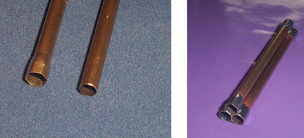

Albatros Napisano 10 Stycznia Autor Napisano 10 Stycznia 11 minut temu, rymulus napisał: Pytanie laika. Czy pomiędzy tymi płytami z otworami nie powinno być jakiegoś wypełnienia? Jakieś poskręcane rurki, czy coś podobnego, przez które przepływał płyn chłodniczy? A sama chłodnica świetna. Trafna uwaga - sama chłodnica de facto miała nieco inną konstrukcję - była zlutowana z setek rurek, i to sześciokątne końcówki tych rurek tworzyły „wzór” na froncie radiatora. Trochę jak plaster miodu. Nie widziałem jednak dla siebie możliwości wykonania tego w modelu - lutowanie odcinków rurek w kształt radiatora już nawet dla mnie było przesadą Dlatego wymyśliłem to w ten sposób - i też z tym kompromisem się pogodziłem. Na dużym powiększeniu na zdjęciach widać że jest pusto w środku, natomiast myślę, że na modelu i po pomalowaniu efekt będzie dla mnie akceptowalny i będzie wyglądał jednak lepiej niż radiator zestawowy. 1 Cytuj

lord_karton Napisano 11 Stycznia Napisano 11 Stycznia Ładnie to wygląda. Chłodnica była lutowana tak: Fotki zaczerpnięte z tego PDFa strona 93: https://www.collectors-edition.de/QAU/InDetail/FokkerD7/EngelsE3(FokkerD.VII)InDetail.pdf https://www.collectors-edition.de/f-t-s_buchbestellung_english.htm 2 Cytuj
Albatros Napisano 11 Stycznia Autor Napisano 11 Stycznia 25 minut temu, lord_karton napisał: Ładnie to wygląda. Chłodnica była lutowana tak: Fotki zaczerpnięte z tego PDFa strona 93: https://www.collectors-edition.de/QAU/InDetail/FokkerD7/EngelsE3(FokkerD.VII)InDetail.pdf https://www.collectors-edition.de/f-t-s_buchbestellung_english.htm Zgadza się, ta pozycja jest jedną z najważniejszych przy budowie mojego modelu, wskazałem ją w bibliografii w pierwszym poście. Zresztą także mailowe konsultacje z Achimem Engelsem pomogły mi rozpoznać także inne kwestie. Natomiast tak jak wspomniałem, nie miałem pomysłu jak to wykonać w modelu 1:1 i zdecydowałem się na rozwiązanie z blaszkami. @jachud3dziękuje bardzo, przy blaszkach jednak trzeba sporo cierpliwości, zawsze też trawię sobie egzemplarze rezerwowe części, ponieważ często jest tak, że finalny efekt osiągam dopiero po kilku próbach i podejściach. Także duże straty są przy bardzo drobnych elementach, bo często giną. Natomiast myślę, że efekty są warte wysiłku. @zarukdziękuję, co do zdjęć obie wersje wykonywane były dokładnie na tych samych parametrach i setupie, różnica wynika z tego, że duża biała powierzchnia dodatkowo odbija światło rozświetlając bardziej cienie oraz odbija się w powierzchni metalicznej. Wersja z szarym tłem jest bardziej wg mnie klimatyczna, z białym faktycznie lepiej oddaje szczegóły. Dlatego będę wykonywał zdjęcia warsztatu w obu wersjach, myślę że świetnie wzajemnie będą się uzupełniały Cytuj
lord_karton Napisano 11 Stycznia Napisano 11 Stycznia Godzinę temu, Albatros napisał: wskazałem ją w bibliografii w pierwszym poście. Przyznam bez bicia, że w relacjach oglądam tylko obrazki Godzinę temu, Albatros napisał: nie miałem pomysłu jak to wykonać w modelu 1:1 Rozważam, do Ansaldo w 1:48, druk 3D tylko muszę skonsultować to z jakimś fachowcem od druku (czy już będzie to możliwe, czy jeszcze trochę trzeba poczekać ). Myślę jednak, że w 1:32 to dałoby się zrobić. 1 Cytuj
Albatros Napisano 11 Stycznia Autor Napisano 11 Stycznia (edytowane) 20 minut temu, lord_karton napisał: Przyznam bez bicia, że w relacjach oglądam tylko obrazki Rozważam, do Ansaldo w 1:48, druk 3D tylko muszę skonsultować to z jakimś fachowcem od druku (czy już będzie to możliwe, czy jeszcze trochę trzeba poczekać ). Myślę jednak, że w 1:32 to dałoby się zrobić. Też myślałem o druku 3D, jest nawet produkt Aircraft in Pixels (bardzo polecam ich elementy, opiszę szerzej silnik Mercedes DIIIa, który wykorzystam w moim modelu). Po namyśle jednak zdecydowałem się na moje rozwiązanie z kilku powodów - wydruk jest w wersji późnej (inny układ wlewów - to akurat łatwe do ogarnięcia, ale późne chłodnice były grubsze. Tą modyfikację wprowadzono w związku z nie dość efektywnym chłodzeniem i wydajnością wczesnej wersji. I tutaj odchudzenie byłoby trudniejsze do wykonania. Kolejna rzecz, to wydruk jest rozwiązany podobnie jak moje blaszki - tzn. na moje oko wygląda, że są też dwie płytki - zewnętrzna i wewnętrzna, bez struktury w środku, dokładnie jak u mnie. Z kolei moja blaszka dawała mi większą wytrzymałość i podatność na podgięcia i lekką deformację w wyniku uderzenia. Myślę, że w chwili obecnej wymagałoby to po prostu dobrego projektu (niestety sam jeszcze nie opanowałem projektowania 3D na takim poziomie by to wykonać dobrze), dlatego jest tak. Natomiast co do konsultacji w kwestii projektowania i druku mogę gorąco polecić @Sasini, jej elementy, które dla mnie wykonała już pokazywałem w poprzednim poście warsztatowym. Jeżeli jest w stanie to ktoś zrobić to Ala Edytowane 11 Stycznia przez Albatros 1 1 Cytuj
