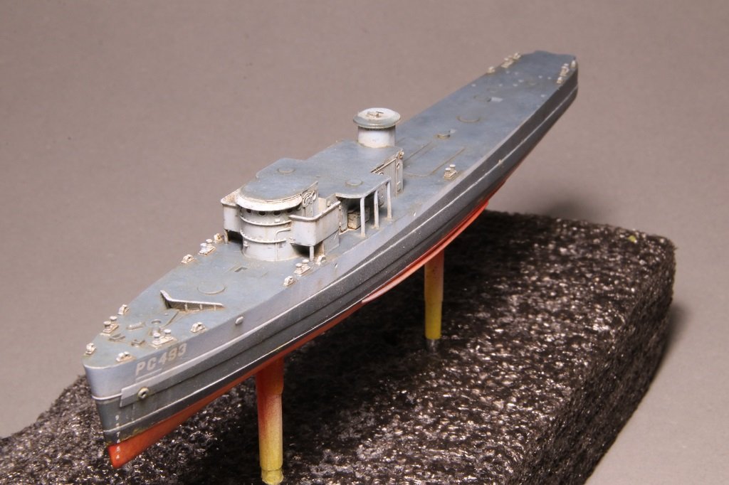

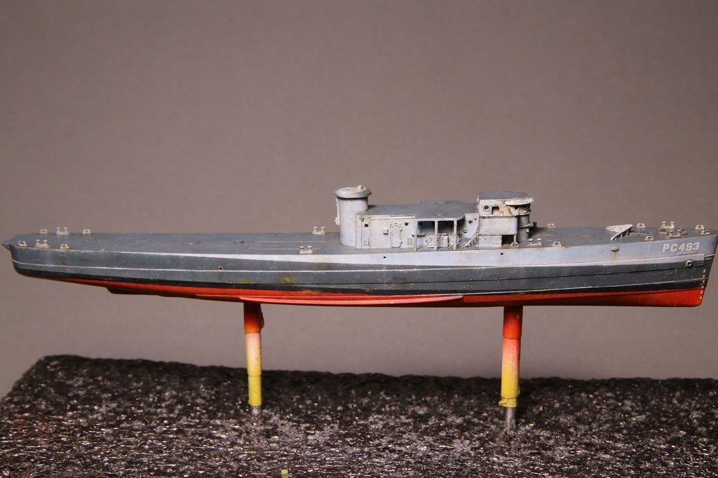

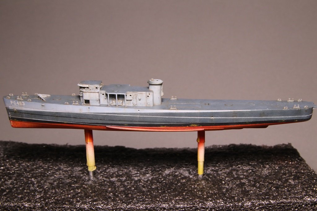

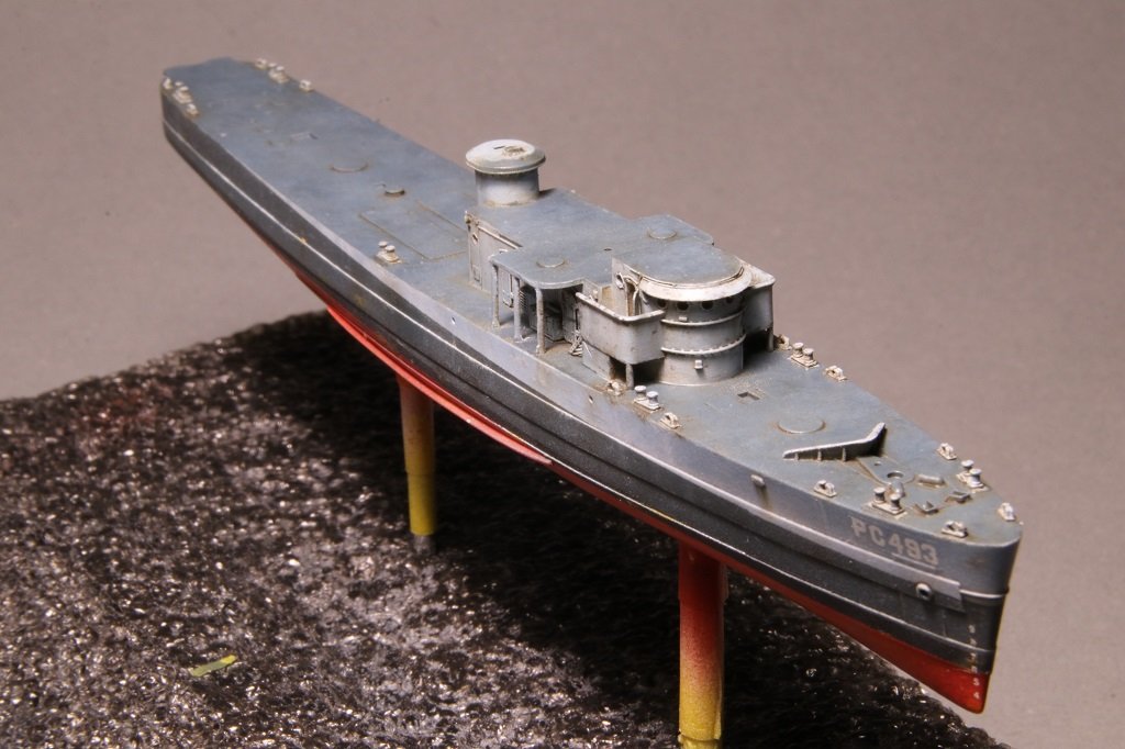

Bartosz.B Napisano 31 Lipca Napisano 31 Lipca Teraz to masz już z górki U mnie siadła glinka i z ciekawości pobawiłem się tą osłona co tu ostatnio się często przewija Sama blaszka jest super dobrze się z nią pracuje. Co do osłony to najtrudniej zwinąć ją w idealny okrąg, ale jak już nam się uda to zrobić nie potrzeba nawet kleju. Ja musze jeszcze nad nią popracować, to co widać jest złożone na sucho. Zrobię pewnie obie, a zamontuje tą która lepie mi wyjdzie. 4 Cytuj
Szydercza Gała Napisano 31 Lipca Autor Napisano 31 Lipca (edytowane) Bartek tej pełnej osłonie to brakuje ze 3 dziesiąte, no ale i tak trzeba szpachlowac łączenie takze ten.... Edytowane 31 Lipca przez Szydercza Gała Cytuj
Szydercza Gała Napisano 31 Lipca Autor Napisano 31 Lipca (edytowane) 12 godzin temu, Bartosz.B napisał: No witam witam Biurko zmenilo wystrój na kolejne x albo xx miesięcy Zaczynamy zbawe od początku: podestawek, ramka, glinka... wymiary podstawki identyczne jak w S100 Grunt ze wisi logo to LOGO HFała Edytowane 31 Lipca przez Szydercza Gała 1 Cytuj

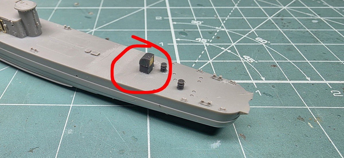

Super Moderator jawkers Napisano 2 Sierpnia Super Moderator Napisano 2 Sierpnia W dniu 18.02.2026 o 16:08, socjo1 napisał: Pamietajcie chłopaki, że w Seedzie brakuje jednego wentylatora przy dziobowym falochronie ( też: @jawkers @Kingfisher @M.A.V. @zaruk ). Jednak trzeba go będzie dorobić... Ja nie jestem pewien czy on w mojej wersji występował. Domyślam się, że był on w miejscu zaznaczonym strzałką. Na tym zdjęciu go nie ma, choć inne jakieś dinksy są. Nawet otworu na wentylator nie ma. Cytuj
M.A.V. Napisano 2 Sierpnia Napisano 2 Sierpnia Godzinę temu, jawkers napisał: Na tym zdjęciu go nie ma, choć inne jakieś dinksy są. Nawet otworu na wentylator nie ma. to fotka z wodowania, na niej dużo rzeczy jeszcze nie ma.... tak więc nie bardzo bym się nim sugerował.... ogólnie całą drobnicę montowano już na nadbrzeżu wyposażeniowym a wycięcie dziurki w pokładzie pod rurę to dla stoczniowca chwila roboty 1 Cytuj

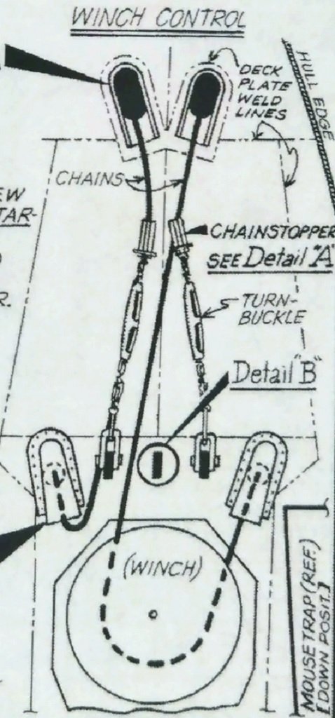

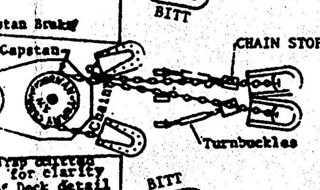

zaruk Napisano 2 Sierpnia Napisano 2 Sierpnia Czy ktoś z Kolegów może mnie oświecić w kwestii położenia łańcuchów kotwicznych względem kabestanu? Rozumiem położenie prawego łańcucha. Natomiast co się dzieje z lewym? Po wyjściu z kluzy pokładowej idzie bezpośrednio do komory łańcuchowej? Na poniższym palnie jest podobnie: Ale jak to działało? Okręt używał tylko jednej kotwicy, a druga co? Odpoczywała? S.O.S. Cytuj

Szydercza Gała Napisano 2 Sierpnia Autor Napisano 2 Sierpnia Tak jak mówisz, jedna kotwica na stoperze i do komory, a druga na stoperze, ale przeciagnieta przez kabestan. Używano tylko jednej na raz. Jak chcieli używać drugiej to zamieniali lancuch na kabestanie. 1 1 Cytuj
M.A.V. Napisano 2 Sierpnia Napisano 2 Sierpnia 5 godzin temu, zaruk napisał: Okręt używał tylko jednej kotwicy, a druga co? Odpoczywała? 39 minut temu, Szydercza Gała napisał: Używano tylko jednej na raz. Jak chcieli używać drugiej to zamieniali lancuch na kabestanie. dokładnie - to bardzo popularne w małych jednostkach, w jednym czasie tylko jedna była w użyciu. Jeśli akurat korzystano z 2 to najpierw wciągano jedną a potem przekładano łańcuch i wciągano drugą. Na większych łajbach (np niszczycielach) to już nie było problemy z miejscem i były dwa kabestany 1 Cytuj

Szydercza Gała Napisano 9 Sierpnia Autor Napisano 9 Sierpnia (edytowane) Oj spaliśmy na wykładach przez ostatnie miesiące kolego.... To jest zejsciowka, a nie wentylator, na dodatek jest na blaszce w 2 wersjach. Jak mawial moj matematyki w ogolniaku: TO JEST NA JEDEN Edytowane 9 Sierpnia przez Szydercza Gała 1 Cytuj
Super Moderator jawkers Napisano 10 Sierpnia Super Moderator Napisano 10 Sierpnia 9 godzin temu, Szydercza Gała napisał: To jest zejsciowka, a nie wentylator, na dodatek jest na blaszce Składałem to z blaszki, odwrotnie zagiąłem. Chciałem poprawić ale blaszka jest tak cienka, że po prostu podczas wyginania w drugą stronę się połamała na każdym zgięciu. Próbowałem to ratować, ale wyglądało to nieakceptowalnie. Było powyginane i brzydkie, dlatego wylądowało w koszu na śmieci. 9 godzin temu, Szydercza Gała napisał: w 2 wersjach. O drugiej wersji nic nie wiem i dla tego użyłem tego elementu z Seeda Cytuj
