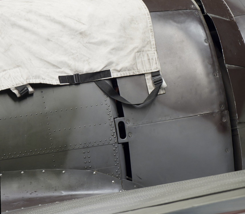

HKK Posted March 3 Share Posted March 3 (edited) 3 godziny temu, Moses napisał: No bo ile można można pisać przy jego modelach ochów i achów. Trzeba się w końcu do czegoś przyczepić aby w piórka nie obrósł;) Model mi się bardzo podoba, ale mówisz ... i masz: Numer seryjny 183 to samolot z drugiego zamówienia (101-200), czyli A2. W dodatku z końcowych egzemplarzy. Od numeru 141 miały dwa dodatkowe km w skrzydłach, na modelu nie uwzględnione. Osłony KM przed kabiną miały we francuskich Hawk-ach przetłoczenia które Armie zaginęły w akcji (w instrukcji są zaznaczone). Dodatkowo, model ma usunięte szczeliny wentylacyjne nad KM-ami. W tak późnych egzemplarzach powinny być standardem, ale 100% gwarancji tu nie mam. Znane mi zdjęcia maszyny Haegelena są zbyt niewyraźne. Maszt antenowy zdaje mi się ciut toporny w porównaniu do reszty detali. Ale może kwestia światła. Nity... Curtiss miał je wypukłe. Owszem, umowność, efekt i te sprawy. Co kto lubi. Ja bym jednak nie dziurkował. Edited March 3 by HKK 1 Quote Link to comment Share on other sites More sharing options...

kelly9mm Posted March 3 Author Share Posted March 3 10 godzin temu, HKK napisał: Model mi się bardzo podoba, ale mówisz ... i masz: Numer seryjny 183 to samolot z drugiego zamówienia (101-200), czyli A2. W dodatku z końcowych egzemplarzy. Od numeru 141 miały dwa dodatkowe km w skrzydłach, na modelu nie uwzględnione. Osłony KM przed kabiną miały we francuskich Hawk-ach przetłoczenia które Armie zaginęły w akcji (w instrukcji są zaznaczone). Dodatkowo, model ma usunięte szczeliny wentylacyjne nad KM-ami. W tak późnych egzemplarzach powinny być standardem, ale 100% gwarancji tu nie mam. Znane mi zdjęcia maszyny Haegelena są zbyt niewyraźne. Maszt antenowy zdaje mi się ciut toporny w porównaniu do reszty detali. Ale może kwestia światła. Nity... Curtiss miał je wypukłe. Owszem, umowność, efekt i te sprawy. Co kto lubi. Ja bym jednak nie dziurkował. Dzięki wielkie za uwagi. Ekspertem od Curtissów nie jestem, podążałem tu głównie za opracowaniem „Polish Wings 44”. Jest w nim trochę fajnych grafik, ale co ważniejsze również historycznych zdjęć. I choć samo opracowanie potwierdza Twoją informację nt dodatkowych km-ów w maszynach o numerach powyżej 140, to również wskazuje na wyjątki od tego stanu. Należeć do nich miały m.in. maszyny 176 i 183, widoczne z pojedynczymi km-ami w skrzydłach na wybranych zdjęciach. Co do szczelin, to podążyłem za grafiką z rzeczonej publikacji, zdjęcia nie rozstrzygają tego jednoznacznie. Brak przetłoczeń oraz nieco „toporny” maszt to efekt wykorzystania pudełkowych rozwiązań. Nad przetłoczeniami nieco ubolewam, ale tylko nieco. Zaś nity… Cóż, jak rzekłeś: co kto lubi. Jestem Ci wdzięczny za wnikliwą ocenę modelu, dzięki. Pozdrawiam, Marcin Quote Link to comment Share on other sites More sharing options...
