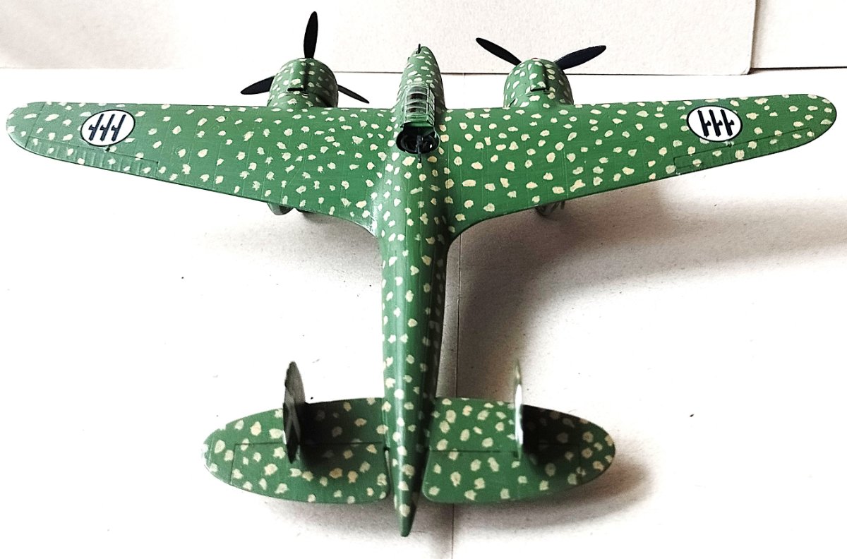

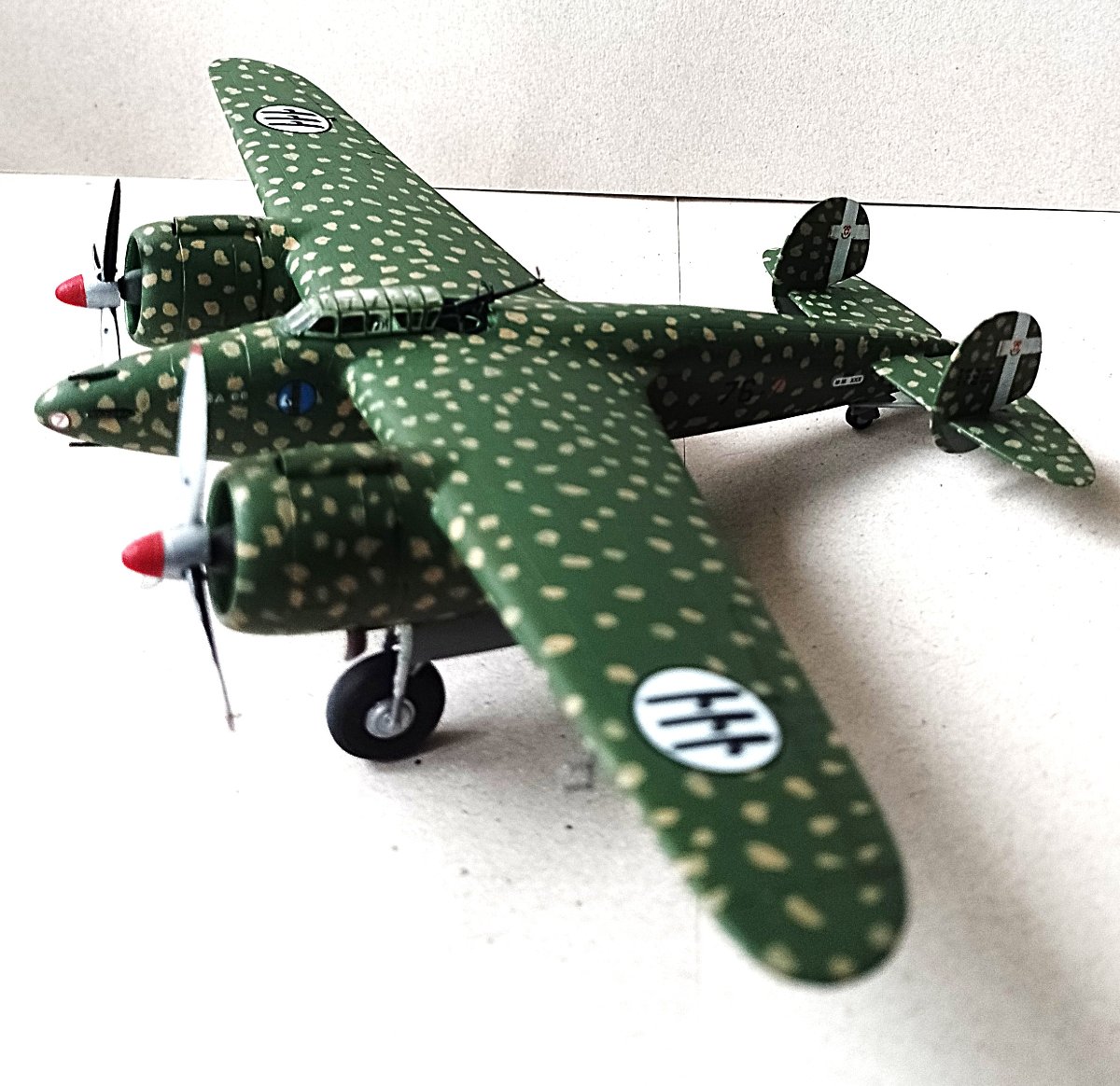

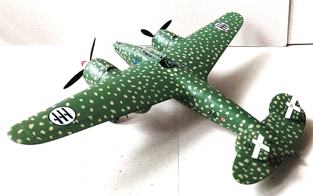

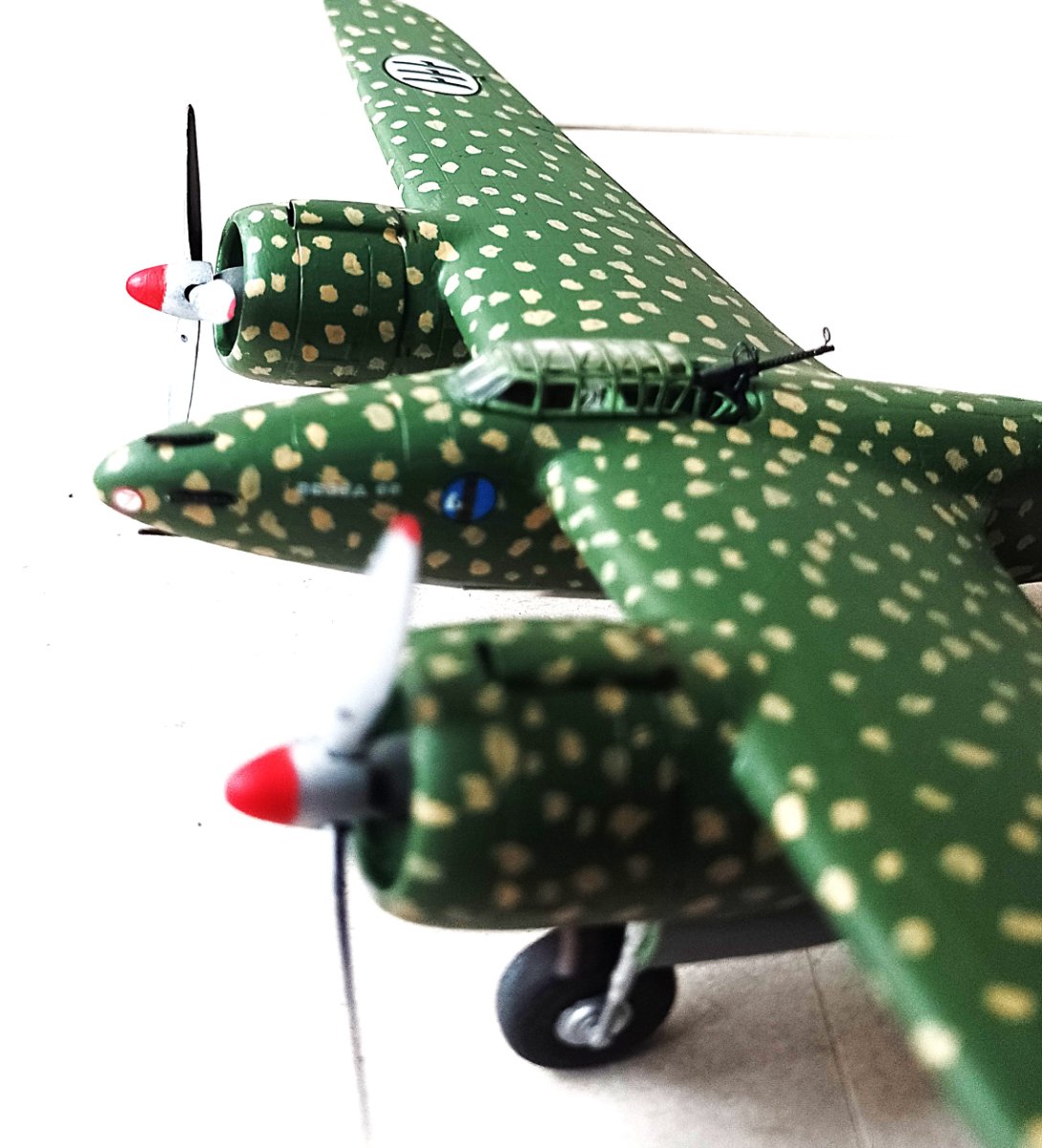

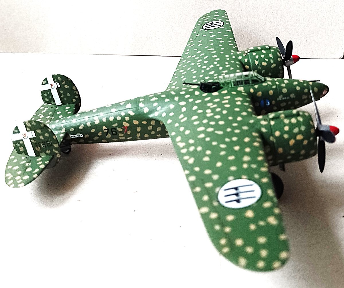

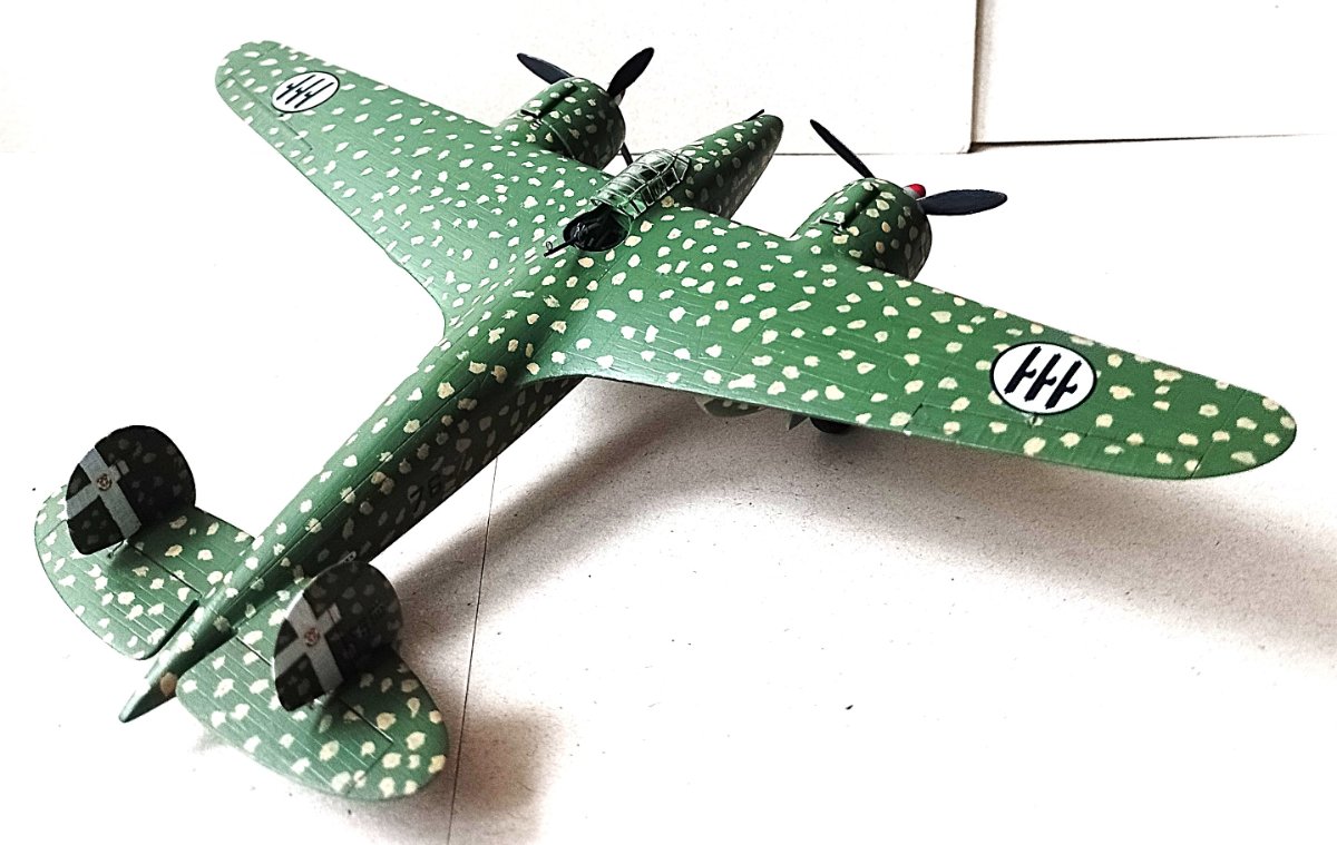

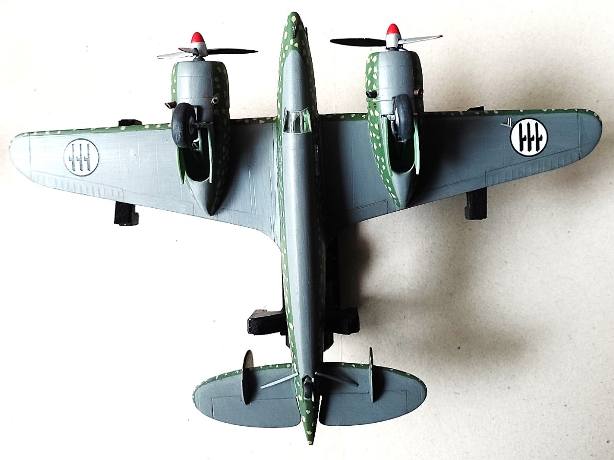

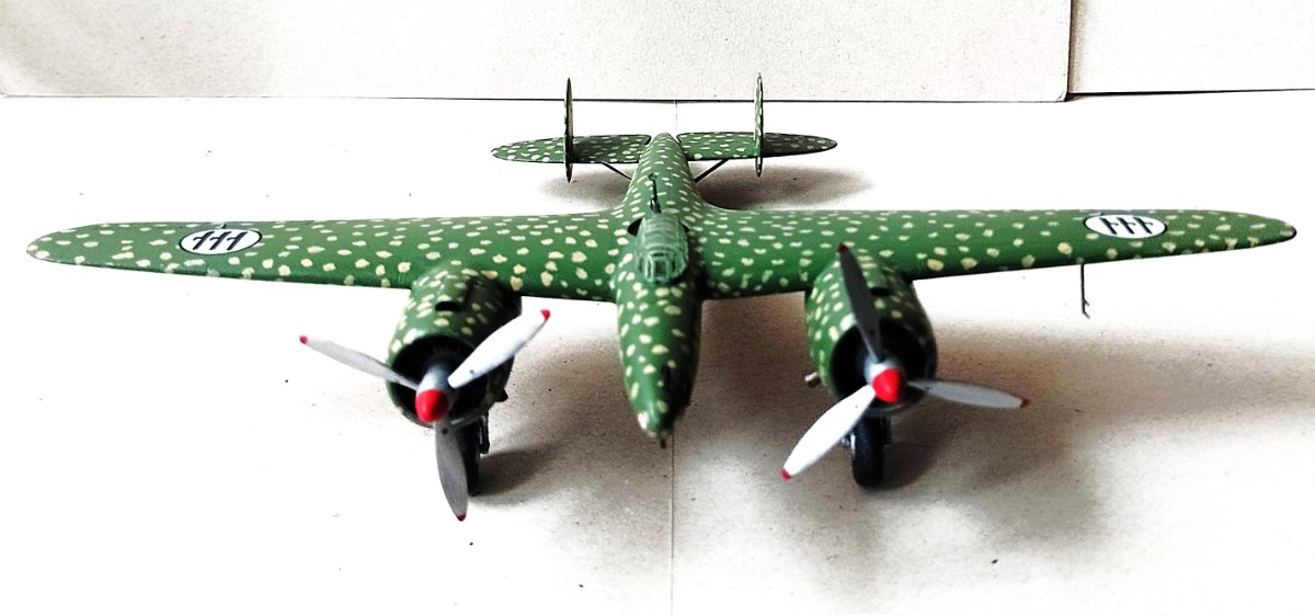

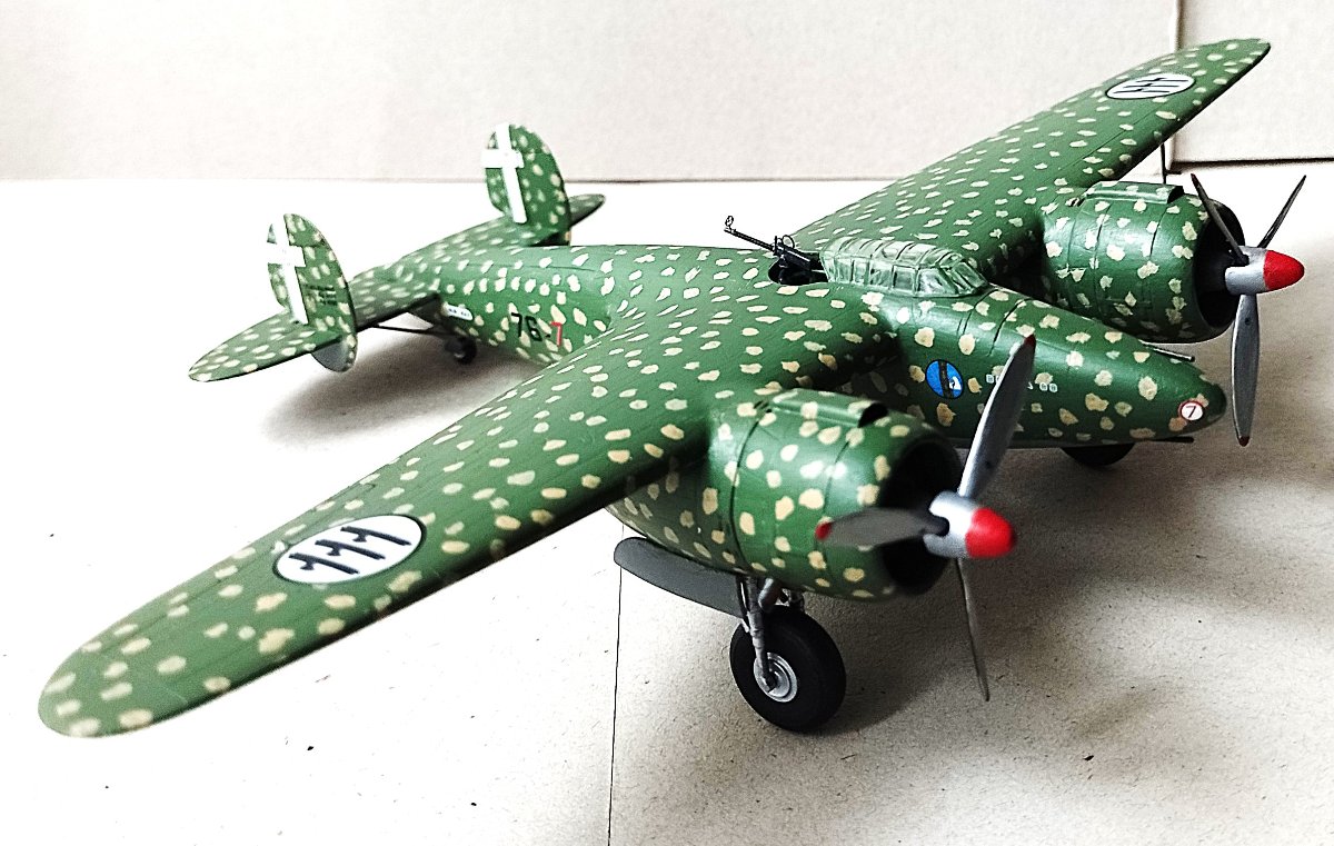

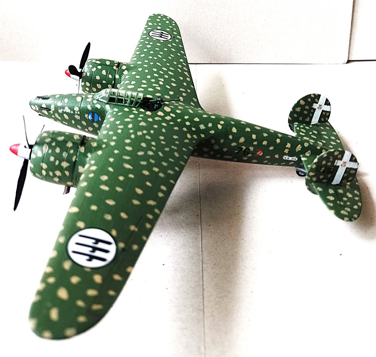

mig Posted May 16 Share Posted May 16 Samolot zanany większości więc nie ma się co rozpisywać. Dodam tylko, że prototyp był udany i ustanowił kilka rekordów prędkości. Miał też pojedynczy statecznik pionowy. Model ładnie prezentuje się na ramkach ze sklajaniem jest już gorzej. Kokpit nie za bardzo pasuje do kadłuba, silniki też nie pasują do osłon. Gondole podwozia słabo spasowane. Generalnie dużo szlifowania, szpachlowania. Wiadomo short run. Model wzbogaciłem o blaszki od Special Hobby. Pasy do foteli załogi od Eduarda. Przerobiłem mocowanie śmigieł tak aby się obracały. Dorobiłem na spodzie miejsce na dolny karabin maszynowy o którym producent zapomniał. Na rzutach schematów malowań dolny km jest uwzględniony. Lufy km dziobowych żywiczne od Quick boost, natomiast lufa km strzelca została wymieniona na metalową od Mini world. Dorobiłem rurkę Pitota bo zestawowa złamała się podczas obróbki a i tak była toporna. Jedna rura wydechowa gdzieś zaginęła i musiałem dorobić nową. Malowany AK, Italeri, Hataka, pędzlem. Breda Ba.88 76 Squdriglia, Campiglia Marittima, Livorno 1940 11 Quote Link to comment Share on other sites More sharing options...

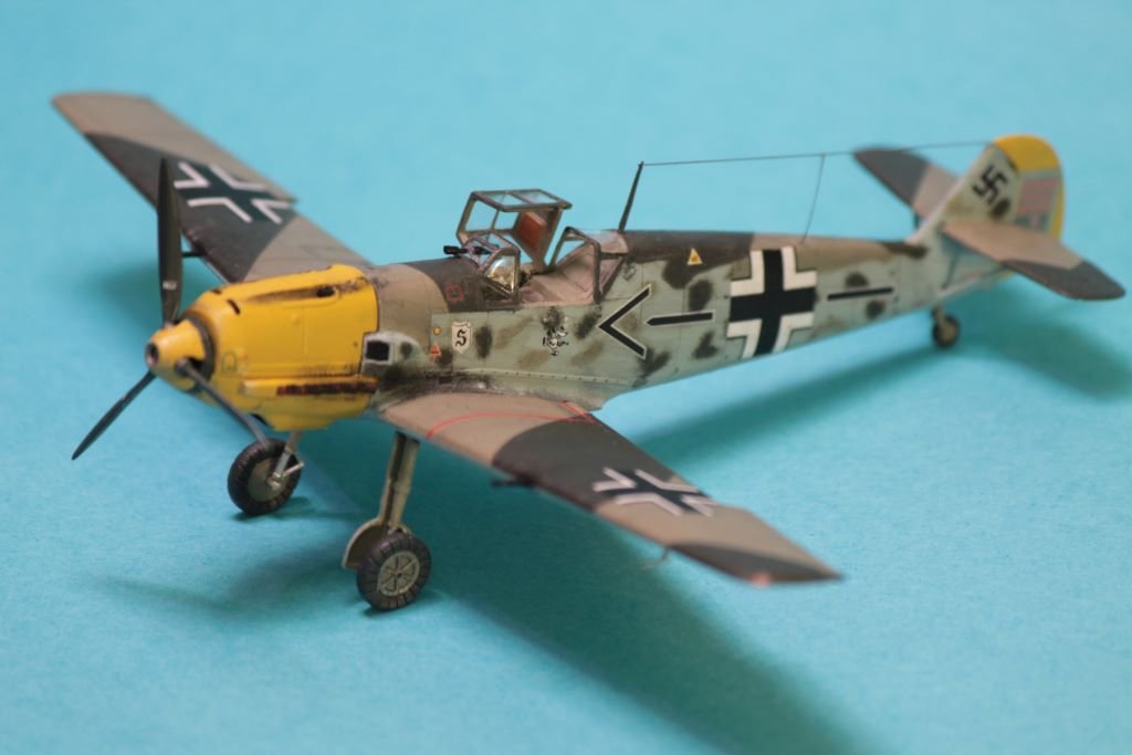

Helmut Posted May 22 Share Posted May 22 W dniu 17.05.2026 o 00:51, Baas ArK napisał: plamy robione pędzlem nie wyjdą tak płynnie jak z aero. Tak samo płynnie nie, ale można pędzlem z powodzeniem zasymulować efekt rozpylenia, żeby krawędzie nie były nak nachalne ostre. Ścinasz pędzel prostopadle, a potem nże malyjesz pociągnięciami, ale ciapiesz pionowo z góry. Przy pewnym doświadczeniu efekt jest całkiem niezły (choć zestawiony z aero, oczywicie traci). Zdjęcie ilustruje efekty baaaaardzo niezaawansowanej ww. techniki. Quote Link to comment Share on other sites More sharing options...

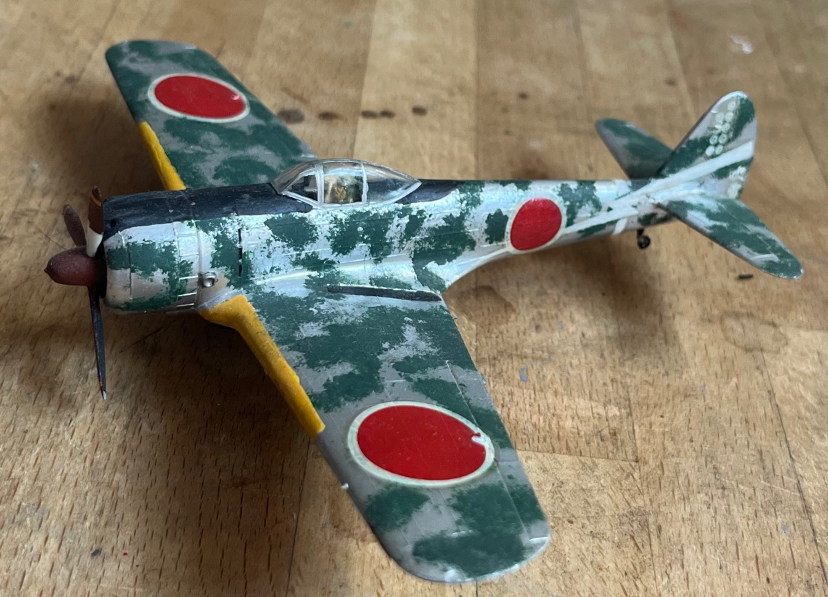

Baas ArK Posted May 22 Share Posted May 22 Ja robiłem gęstą, niewielka ilość i rozcierania a'la "suchy pędzel". Również zdjęcie poglądowe baaaaardzo niezaawansowanej ww. techniki: Quote Link to comment Share on other sites More sharing options...
