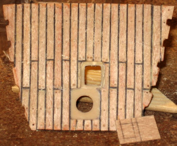

No, a teraz czeka mnie żmudna praca uzupełniania pokładu przy burtach .
To co widać pod burtą musi być zasłonięte klepkami . W końcu zdecydowałem się na drewniany pokład !
Główny pokład już zatkany

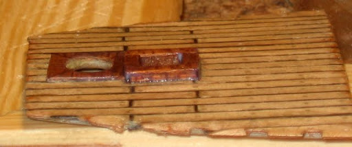

Teraz wziąłem się za kasztel dziobowy i klepkuję pokład pod fokmasztem
Na tym pokładzie jeszcze zrobię obłożenia fokmasztu i obrobię fornirem ten mały luczek w pokładzie, Przez niego wychodzić będzie talia fału fokżagla.

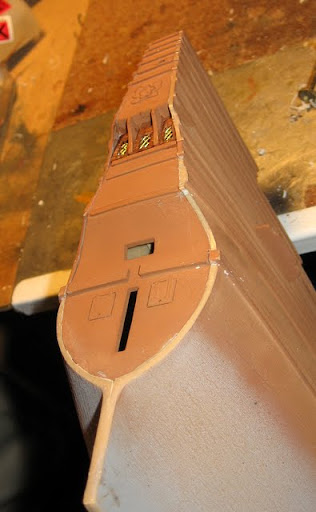

Pokład forkasztelu poszedł pod nóż.
Burty mam już uzupełnione i cały pokład zakołkowany. Fornirem mahoniowym obkleiłem otwór fokmasztu i luk przez który ma przechodzić talia fału fokrei
To białe na zdjęciach dolnych to niewyschnięty lakier akrylowy bezb.mat.
Znalazłem trochę czasu i warsztat ruszył. Ostatnie zdjęcia wnętrza forkasztelu przed założeniem pokładu
Pokład na miejscu . Nadburcia musiałem trochę pod szpachlować. Jednak forma jest stara i części nie pasują do siebie. Trzeba to maskować ale nie zawsze z dobrym skutkiem. Zobaczymy po zeszlifowaniu szpachli. Połączenia ścian nadbudówek a burtami i pokładem zamaskowałem przez doklejenie cieniutkich (1,5mm) pasków forniru. Fornir jest też na pokładzie co widać w części dziobowej na zdjęciu

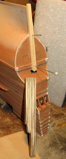

Równolegle robię ster. Na początek skleiłem listewki 5x3 mm razem , pod spodem jako tło fotografia z instrukcji Model Shipways . Obok ster z tylną belką pawęży

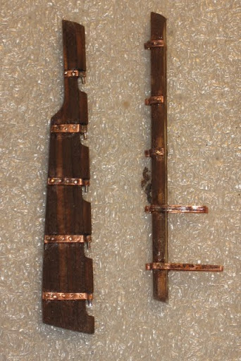

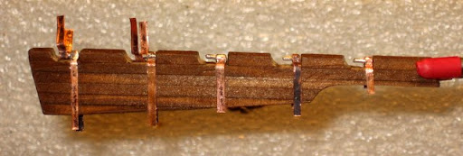

Pierwsze podejście do zawiasów. Zrobiłem taki mały patęcik i chyba zawiaski wyjdą dobrze , ale o tym później jak zrobię
No to udało się przygotować ster ze stewą rufową do montażu.
Zawiasy wygięte i osie wlutowane
Pierwsze przymiarki do steru
teraz przymiarka belki stewy rufowej razem ze sterem do kadłuba
A tak wygląda z dwu stron ster ze stewą już zanitowany

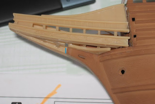

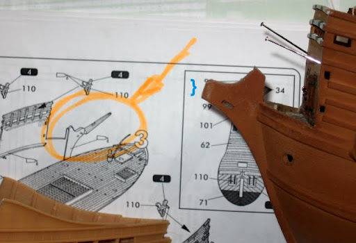

Mam gorszy problem z dziobem , kosz dziobu nie pasuje do kadłuba i do wytyku bukszprytu - horror. Częściowo już go obszlifowałem ale jeszcze daleka droga . Poza tym brakuje części wytyku
Innymi słowy "do roboty"

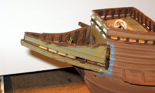

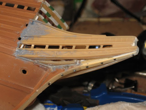

Udało się w końcu przykleić galion. Po wielu przymiarkach nic już lepszego nie mogłem wymyślić . Boki galionu nie mogłem dokleić , sprężynowały i odskakiwały. Dokonałem drobnego zabiegu - przewierciłem w dolnej i górnej części i na dole wstawiłem miedziany drucik , a u góry wstawiłem oczko , wygląda jak by musiało tam być. Jak będzie przeszkadzało w dalszym montażu to je zeszlifuję i zaszpachluję . Po sklejeniu lekko galion podgrzałem , aby naprężenia wewnętrzne w plastiku usunąć i zgubić efekt sprężynowania.
Teraz wziąłem się za spodnie węzłówki . Wszystko trzeba było grubo szpachlować po sklejeniu. Dostęp trudny więc nie wiem czy mi wyjdzie szlifowanie szpachli. No ale tym będę się przejmował później, tak jak i malowaniem , gdyż nawet nie mogłem wcześniej położyć podkładu.
Od dołu widać jeszcze po jednej burcie jakie były odległości do usunięcia
A to bym zrobił z producentem

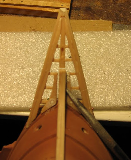

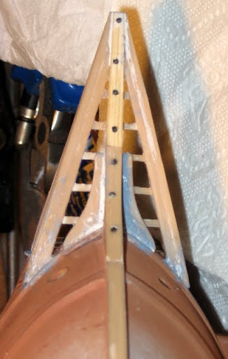

No galion udało się jako tako oszlifować jeszcze dorobię bukszpryt (tam gdzie niebieskie kreski) , Tego zabrakło w zestawie.

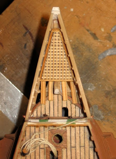

Ale żeby do końca pognębić producenta i zasłonić jego niedoróbki , ale także dla bezpieczeństwa i wygody załogi, zrobiłem greting wewnątrz galionu i dodałem deski między burtą na dziobie i gretingiem ( na razie to wszystko jeszcze nie zamontowane). Załoga będzie chyba ze mnie zadowolona ???
Teraz już można chyba pomalować ??

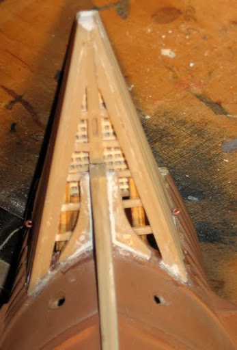

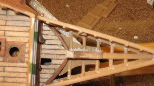

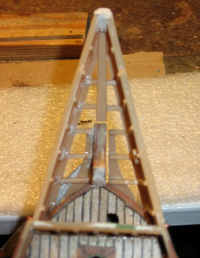

Trochę zabawy z dziobem i zostanie szpachla i farbka.
Dodałem jeszcze odcięcie bukszprytu od stewy dziobowej i przez to dodałem nitowania bukszprytu ze stewą i galionem

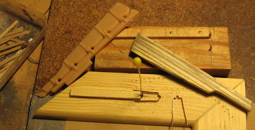

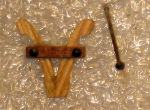

Tym razem wydłubałem Knagi burtowe do lin. Te plastikowe wydały mi się troszkę za gładkie więc zrobiłem jak przystało na żaglowiec z "drewienka",
a mocowania ich do burty będą za pomocą " Klepanych" ręcznie śrub tak jak drewniej bywało
A zaczęło się od wystrugania płaskich uchwytów(zrobiłem listewkę 2X.5mm) i wierceniu otworów w uchwycie mocującym (listwa 2X3 mm) . Po lewej stronie na dole widać knagę plastikową z pudła.
Tak wyglądane już poskładane razem z włożonymi "gwoździami" ( łby szpilek o śr.07 zeszlifowałem tak aby robiły wrażenie kutych łbów prętów mocujących , a potem na gorąco oksydowane w oleju)
U góry wpięte szpilki, na dole zdjęcia knagi z wypraski

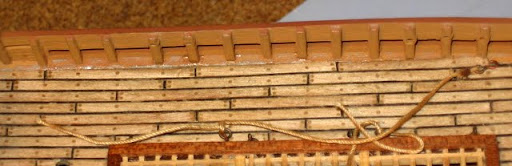

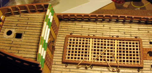

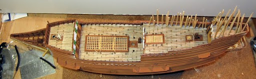

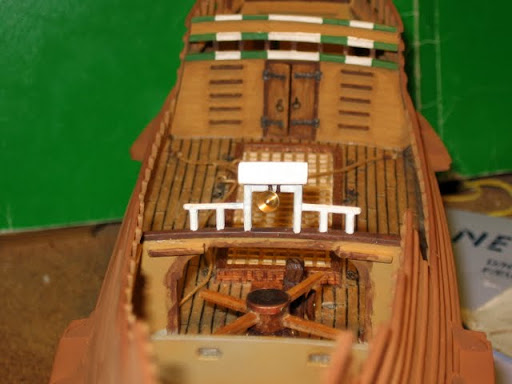

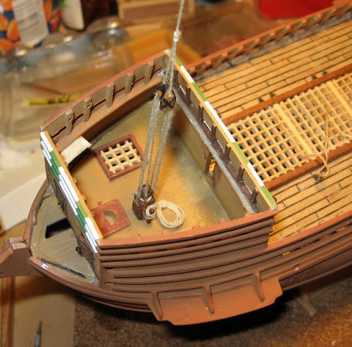

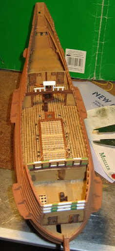

Długo mnie tu nie było , ale prace posuwają się powoli. Uzupełniłem w międzyczasie pokłady i je zakołkowałem

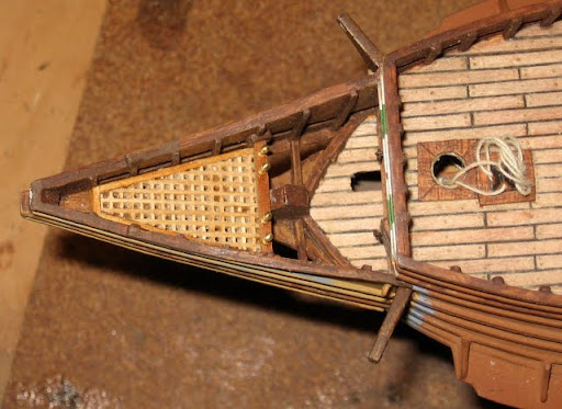

Wykałaczki usunięte. Chwilowo poukładałem na miejsce gotowe podzespoły. Nie są one jeszcze przyklejone na stałe , gdyż czeka mnie jeszcze piocowanie (szpachlowanie , czyszczenie itp) i malowanie

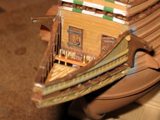

Galion dziobowy jeszcze nie gotowy , ale pracuję nad nim
Zrobiłem też rumpel do steru (jeszcze nie całkiem obrobiony , ale już pasuje
Tyle na razie.

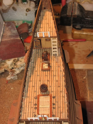

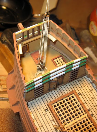

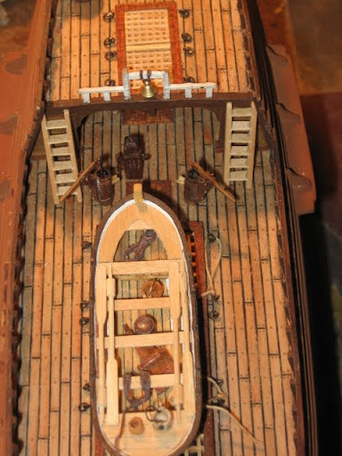

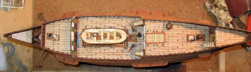

Dłubania ciąg dalszy... Pokłady gotowe i teraz dłubię detale . Przymocowałem knagi do burt , i wykończyłem wnętrze galionu, także ster trafił już na swoje miejsce, ale jeszcze go nie wykończyłem

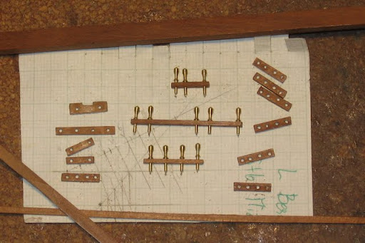

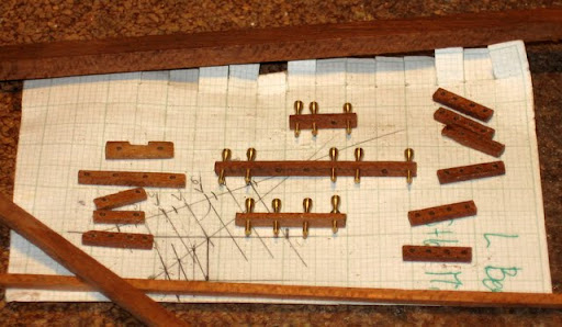

Zrobiłem nagelbanki (naglownice). Teraz się zastanawiam jak je wkleić . W pudle były tylko knagi , a w oryginale w tych miejscach były naglownice
W koło położyłem materiał wyjściowy z którego to zrobiłem, u góry listwa początkowa
A tak wygląda replika
Na razie prace postępują powoli bo i dorabianie detali to też żmudna robota
