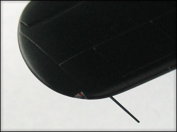

Zrobiłem światła na końcach skrzydeł.
Na żywo nie jest taki ciemny tylko to raczej wina oświetlenia. Niestety z powodu remontu jak i dobrej pogody prace utknęły . Może dzisiaj coś podłubie ale pewnie się zaraz rodzina zwali

4. podanie metody wykonania świateł.

4 Światła wykonałem według pomysłu znalezionego na tym forum ale nie pamiętam kto i gzie to opisał. Zrobiłem je z kawałka przezroczystej ramki wtryskowej w którym nawierciłem otwór i zapuściłem farbą. po przyklejeniu do modelu zeszlifowałem i wypolerowałem do odpowiedniego wymiaru.
