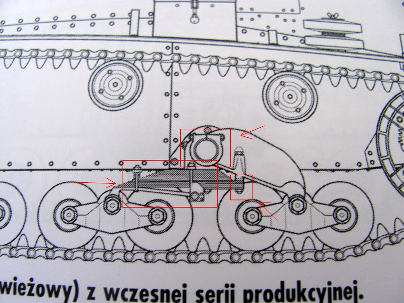

radett Napisano 3 Stycznia 2012 Share Napisano 3 Stycznia 2012 Jurgen ma rację - szkoda wyrzucać kasę na dodatki jeśli model ma mieć takie koszmarki jak takie nity. Kilka ( dosłownie) na boku można w jakichś mniej widocznych miejscach taką techniką wykonać ale robić wszystkie to szkoda roboty bo efekt mizerny. Patent z pręcikiem i piłowaniem niezły ale również pracochłonny i nie zapewnia 100% powtarzalności kształtu łba oraz jego wysokości. Pamiętaj że w 7-ce "nity" mocujące pancerz (w rzeczywistości były to śruby) miały łeb stożkowy a nie tradycyjnie półokrągły jak w lokomotywach np. Tak nawiasem to te które ty wykonałeś (na jarzmie) i reszcie wieży to nie powinny być bardzo wystające bo w tym miejscu to akurat były tradycyjne śruby z łbem lekko wypukłym i rowkiem - wkręcane śrubokrętem tutaj widać różnice "nitów" w wieży i jarzmie w stosunku do tych na kadłubie a tu zbliżenie i widać te śruby - to tył wieży w wersji jeszcze bez niszy oba zdjęcia jak widać z forum będącego kopalnią wiedzy dla modelarzy Cytuj Odnośnik do komentarza Udostępnij na innych stronach More sharing options...

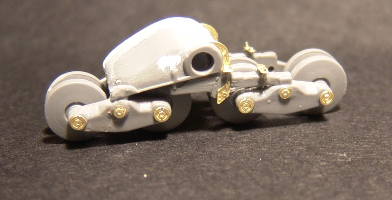

Markuz Napisano 7 Stycznia 2012 Autor Share Napisano 7 Stycznia 2012 Pierwszy wózek gotowy. Pozostało dokleić 2 elementy (2 poprzeczki między kołami i jedna mała blaszka na wózku.) Jeszcze tylko 3 wózki. Straszna robota z tymi blaszkami. 1 Cytuj Odnośnik do komentarza Udostępnij na innych stronach More sharing options...

Jurgen75 Napisano 8 Stycznia 2012 Share Napisano 8 Stycznia 2012 I tu problem, bo oferta wymiarów mała. Faktycznie, mała - raptem 101 pozycji... Ta "trapezowa" blaszka to chyba nie tutaj... Mocowanie resora wygląda tak: Trzeba by po prostu wykonać taki "cybancik" z polistyrenu. Cytuj Odnośnik do komentarza Udostępnij na innych stronach More sharing options...
