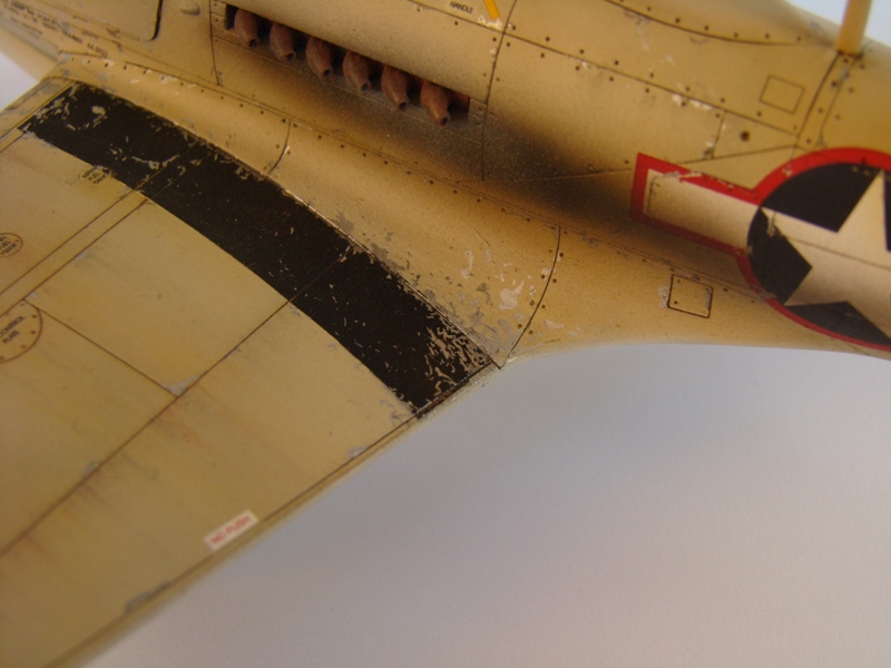

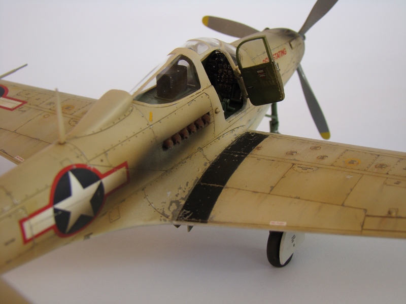

Witam po przerwie. Mimo wiosny i lata w czasie których nie planowałem niczego sklejać, w ręce całkiem przypadkiem wpadł mi właśnie ten model. Ponieważ dokumentacja zdjęciowa z warsztatu jest zbyt uboga, postanowiłem zamieścić tylko efekt końcowy.
Model wykonany prosto z pudełka bez dodatkowych elementów i ulepszeń. Po raz pierwszy postanowiłem wykorzystać metodę odrapań farby za pomocą specyfiku AK worn effects dlatego też ubytki farby są tak intensywne. Model ogólnie bardzo przyjemny w sklejaniu i dobrze dopasowany.
Świetny model, moim zdaniem znakomicie pomalowany Obicia nie tak znowu intensywne, widziałem kolorowe fotki jankeskich samolotów wyglądających dużo gorzej, jakby je ktoś młotkiem obtłukiwał
Fajnie wygląda, podoba mi się
Możesz coś więcej napisać na temat tego specyfiku i metody aplikacji, bo już od jakiegoś czasu szukam jakiejś fajnej metody na odpryski. A te twoje wyglądają niczego sobie
świetna Cobra. Możesz podac z jakiego frontu jest to samolot. Przyznam, że takiego malowania jeszcze nie widziałem
Jest to malowanie z 1943 roku z Makin Island, obecnie znane jako Wyspy Butaritari na Oceanie Spokojnym.
Jest to dedykowany do tego celu fluid i stosuje się go identycznie jak metodę na lakier do włosów.
Ja pokryłem model w pierwszej kolejności kolorem srebrnym, a następnie położyłem jedną warstwę opisywanego fluidu (z tego co mi się wydaje to producent zaleca położenie 2-3 warstw tego specyfiku). Następnie położyłem kolor bazowy, a w miejscach gdzie chciałem uzyskać odpryski pocierałem sztywnym pędzlem namoczonym w wodzie. Drobniejsze odpryski wykonałem wykałaczką. Z moich pierwszych doświadczeń wywnioskowałem, że najłatwiej, najdokładniej i najbardziej precyzyjne odpryski uzyskuje się jeśli kolor bazowy który ścieramy ma jak najcieńszą warstwę (w moim przypadku kolor czarny na skrzydłach). Gorzej było ścierać farbę tam gdzie była jej grubsza warstwa, choć być może nie miałbym tych trudności gdybym położył 2 lub 3 warstwy "worn effects".

Świetnie wykonany model, ma "to coś". Obicia pierwsza klasa. w moim kolejnym modelu mam zamiar wykorzystać użyty tutaj Worn Effects. Rozumiem że nanosiłeś go za pomocą aero? Trzeba to czymś rozcieńczać, jeśli tak to czym?
Jeszcze raz gratuluję pięknej maszyny ;)
Tak, specyfik nanosiłem aero. Nie trzeba niczym rozcieńczać ponieważ konsystencja jest niczym woda.

Pozwolę sobie jeszcze raz poruszyć temat specyfiku AK. Mam nadzieję, że pomożesz rozwiać moje wątpliwości...
Pracuję nad modelem Buffalo i mam zamiar wykonać delikatne odrapania lakieru. Myślę, że proces będzie wyglądał następująco:
- podkład z SuperMetalizera Gunze
- warstwa Worn Effect
- biały pas wokół tylnej części kadłuba
- maskowanie pasa taśmą Tamiya
- I kolor kamuflażu
- maskowanie przy użyciu masy plastycznej Patafix
- II kolor kamuflażu
- drapanie
Ostatnio czytałem co nieco o stosowaniu preparatu, o którym mówimy, i powiem szczerze - mam cykora. Podobno Worn Effect nie tworzy gładkiej powierzchni, a zbija się w większe krople, zwłaszcza na gładkim podkładzie. Natomiast jako środek, który zmniejsza przyczepność kolejnej warstwy farby, niewskazane jest używanie jakiegokolwiek maskowania, a tym bardziej taśmą.
Coś Ci wiadomo na ten temat?
Podobnie jak Ty, również po raz pierwszy będę stosował metodę drapania, a chcę przy tym korzystać z preparatu AKinteractive.
A tak w ogóle, to gratuluję fajnie wykonanego modelu.
Bardzo fajna kobra. Fajnie poobijana i utytłana. Robi bardzo dobre wrażenie. Jedyne co budzi moje wątpliwości to profil skrzydła, a dokładnie krawędź natarcia. To nie twoja wina ale wygląda to dziwnie. Taka "Buła" grubaśna !

Proces malowania i maskowania powinien być dokładnie taki jak opisałeś. Co do warstwy Worn Effect to kładłem ją aero na powierzchnię półmat i nie miałem problemów ze skraplaniem tego specyfiku na powierzchni. Możliwe, że na gładszych powierzchniach powstaje taki efekt. Maskowanie taśmą czarnych pasów na skrzydłach również udało mi się zrobić bez niespodzianek.
