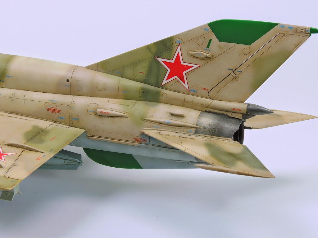

Jamat Posted April 9, 2014 Share Posted April 9, 2014 Przedstawiam Wam Mig-21 SMT od Eduarda w wersji weekend. Oprócz rurki Mastera prosto z pudła. Kamuflaż jak i postshading malowane od ręki po uprzednim zamaskowaniu dołu. Miłego oglądania. Jestem świadom wielu błędów jakich popełniłem, choćby brak słynnej uszczelki. Ale obiecuje, że przy następnym się poprawie. Quote Link to comment Share on other sites More sharing options...

BOMI21 Posted April 9, 2014 Share Posted April 9, 2014 Model ma dużo braków - link do zdjęć - brak uszczelki osłony kabiny - zła wersja wiatrochronu (powinno być z lusterkiem) - niedomalowany stożek (w szerszej części powinien być srebrny/stalowy - zły kolor wnęk podwozia - brak anteny na czubku ogona - zły kolor anten pod skrzydłami - napisy eksploatacyjne - część (lub całość) jest czeska - np napis "NESTOUPAT" na jednym z wlotów powietrza do silnika - napisy na belkach były inne/lub ich nie było Ale ogólnie nie jest zły. Kibicuję przy następnym MiGu. O ile dobrze poznaję, są to kalki RV Aircraft. Quote Link to comment Share on other sites More sharing options...

Piotr_P Posted April 9, 2014 Share Posted April 9, 2014 mnie też się model bardzo podoba ale troszkę nienaturalnie wyglądają te gwiazdy i numer burtowy.Takie nowe na styranej powłoce....osłona dielektryczna na usterzeniu pionowym też wydaje się zbyt nowa w stosunku do reszty. ale ogolnie 8/10. Gratuluję Quote Link to comment Share on other sites More sharing options...

Jamat Posted April 9, 2014 Author Share Posted April 9, 2014 - brak uszczelki osłony kabiny - zła wersja wiatrochronu (powinno być z lusterkiem) - niedomalowany stożek (w szerszej części powinien być srebrny/stalowy - zły kolor wnęk podwozia - brak anteny na czubku ogona - zły kolor anten pod skrzydłami - napisy eksploatacyjne - część (lub całość) jest czeska - np napis "NESTOUPAT" na jednym z wlotów powietrza do silnika - napisy na belkach były inne/lub ich nie było O ile dobrze poznaję, są to kalki RV Aircraft. - moje nieróbstwo - poprawna wersja zaginęła w akcji - tak też zrobiłem, tylko pomalowałem trochę za głęboko. - moje nieróbstwo - wersja weekend nie zawiera tych anten - jaki powinien to być kolor. - moje nieróbstwo - moje nieróbstwo - tak kalki RV Aircraft part I Quote Link to comment Share on other sites More sharing options...
BOMI21 Posted April 10, 2014 Share Posted April 10, 2014 - moje nieróbstwo - poprawna wersja zaginęła w akcji - tak też zrobiłem, tylko pomalowałem trochę za głęboko. - moje nieróbstwo - wersja weekend nie zawiera tych anten - jaki powinien to być kolor. - moje nieróbstwo - moje nieróbstwo - tak kalki RV Aircraft part I Fajnie, że bierzesz "na klatę" takie komentarze, a nie próbujesz się spierać, odgrażać itp. Tych anten zbyt nie widać na zdjęciach, wydawało mi się, że są zielone. Przejrzałem zdjecia innych MiGów i wygląda na to, że powinny jednak być w kolorze dolnych partii płatowca. Więc dla mnie Quote Link to comment Share on other sites More sharing options...
Czesio Posted April 10, 2014 Share Posted April 10, 2014 Modelik bardzo ładny ! Do uwag wymienionych przez Bomiego dodałbym niepoprawnie pomalowany brąz. Pierścień z przodu powinien być brązowy, i brak paru ciapek Quote Link to comment Share on other sites More sharing options...
Przemek Przybulewski Posted April 10, 2014 Share Posted April 10, 2014 Mnie sie podoba. W merytorykę nie wchodzę bo nigdy nie wchodziłem. Jedynie przymatowił/przybrudził bym tę oczojebną "15" na boku. Quote Link to comment Share on other sites More sharing options...

Jamat Posted April 10, 2014 Author Share Posted April 10, 2014 Do uwag wymienionych przez Bomiego dodałbym niepoprawnie pomalowany brąz. Pierścień z przodu powinien być brązowy, i brak paru ciapek Brąz mało trafiony, to przyznaje ale do reszty podchodziłbym sceptycznie zwłaszcza, że samolot stoi pod chmurką wiele lat. Farbki to mieszanki. Quote Link to comment Share on other sites More sharing options...
BOMI21 Posted April 10, 2014 Share Posted April 10, 2014 Do uwag wymienionych przez Bomiego dodałbym niepoprawnie pomalowany brąz. Pierścień z przodu powinien być brązowy, i brak paru ciapek Brąz mało trafiony, to przyznaje ale do reszty podchodziłbym sceptycznie zwłaszcza, że samolot stoi pod chmurką wiele lat. Farbki to mieszanki. Właśnie tutaj Twoje zeznania się nie zgadzają. Zrobiłeś model stojący "pod chmurką" wiele lat z oznaczeniami przynależności państwowej i numerami bocznymi świecącymi się jak psu jajca, z świeżutką farbą. Wcześniej wymienione braki są już nie do odrobienia, ale te numery i znaki można by jeszcze poprawić. Dużo by poprawiły w odbiorze Twojego MiGa. Quote Link to comment Share on other sites More sharing options...
Jamat Posted April 10, 2014 Author Share Posted April 10, 2014 Kalki zawsze można poprawić. A to co zrobiłem przedstawia samolot gdy jeszcze latał. Quote Link to comment Share on other sites More sharing options...
Jamat Posted April 11, 2014 Author Share Posted April 11, 2014 Zgodnie z sugestiami poprawiłem błyszczące kalki i opony. Błyszczenie niektórych elementów jest spowodowane użyciem lampek przy oświetleniu. Quote Link to comment Share on other sites More sharing options...
BOMI21 Posted April 11, 2014 Share Posted April 11, 2014 No i o to chodzi. Od razu lepiej! Quote Link to comment Share on other sites More sharing options...
