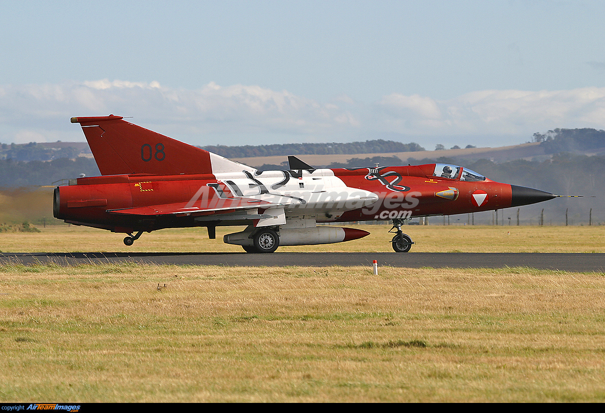

makinen Napisano 27 Stycznia 2015 Napisano 27 Stycznia 2015 To moze dla urozmaicenia kolorystycznego zrobisz coś takiego http://www.kartonmodellbau.net/pics/geli/70%20Saab%20J35%20Ostarrichi/Josef%20Walgram/Saab%20J25%20Draken%20Ostarrichi%2013.jpg Kamil F. Sztarbała takiego zrobił kiedyś Cytuj
letalin Napisano 27 Stycznia 2015 Napisano 27 Stycznia 2015 Kamil F. Sztarbała takiego zrobił kiedyś Taką właśnie kartonówkę zrobił? Cytuj
makinen Napisano 27 Stycznia 2015 Napisano 27 Stycznia 2015 Tak, a tu oryginalny szwedzki 1:1 z kartonu. Szwedzi słyną z ekologicznego podejścia do rzeczywistosci http://www.aircraftinformation.info/Images/Draken_05.jpg http://www.airteamimages.com/pics/7/7758_big.jpg Cytuj
makinen Napisano 27 Stycznia 2015 Napisano 27 Stycznia 2015 Tia, szwedzki.. Pozdrawiam, Maciej Aaaaa...nie? Ps. Chyba, że chodzi o austriackie barwy. Konotacji koncernowych z Chińczykami, Amerykanami, czy Hindusami się nie czepiajmy... Cytuj
Solo Napisano 27 Stycznia 2015 Autor Napisano 27 Stycznia 2015 Zbędna dyskusja panowie, na razie do Drakena nie planuję wracać, choć w przyszłości chciałbym zrobić jeszcze szarego, bo także jest piękny. Z daleka trzymam się też od wszelkich modeli samolotów z "okazjonalnymi" malowaniami. Nie trafiają w mój gust. Cytuj
