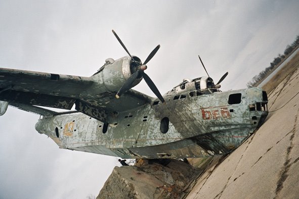

Czesio Posted February 12, 2015 Share Posted February 12, 2015 (edited) Witam Równolegle z Irydą startuję z Berievem Be-6. Przy Irydzie jest więcej czekania aż klej złapie niż roboty, więc żeby nie marnować czasu będę sobie dłubać drugi model. Miał być EA-6B, ale wczoraj listonosz przydreptał z tym modelem, no i.. wygrał Jako że sowiecki, więc standardowo musi być zniszczony Oryginał stał jako pomnik w ukraińskim mieście Myrnyi, nad brzegiem morza. Jakiś mądry technik wymyślił, że po co go przykręcać czy coś, wystarczy go dobrze przymurować i będzie stał. No i parę lat wytrzymał, aż w końcu przewalił się na prawy bok, by niedługo potem zwalić się na dziób. Niedawno został on podniesiony, odrestaurowany i stoi w muzeum. Model najprawdopodobniej wykonam jak na drugiej fotce, przechylony ale wciąż na podstawie. Ale to się jeszcze okaże, jak przymierzę model do podstawki, i co mi się bardziej spodoba ;) Aktualnie jestem na etapie rycia, i piłowania. Powycinałem otwory w kadłubie, i pocieniłem skrzydło od spodu. w Zaznaczonych miejscach jest teraz cieńsze od papieru. Podkleję od spodu imitację konstrukcji, i zacznę przebijać poszycie np. pęstą. Tak cienki plastik najpierw się lekko wygina a potem pęka i wykrusza, świetnie imitując rozerwaną blachę. Metoda ta będzie stosowana na lewym skrzydle, pozostałe luki są normalnie wycinane skalpelem i pilnikami. Zastanawia mnie jeszcze czerwona farba na kadłubie. Czy możliwe że sowieci malowali samoloty minią ? Chyba że to jednorazowa akcja, tylko w ramach pomnika. Sam model godny polecenia. Śliczne. linie podziału. Szkło niestety trochę grubawe, i są małe problemy ze spasowaniem skrzydło-kadłub, ale reszta pasuje super. Detal jak na tą skalę całkiem zadowalający. W zestawie jest mały arkusik blaszek z elementami zewnętrznymi. Plastik, łatwy w obróbce, ale trochę kłopotliwy bo jest miękki i podczas szlifowania zostają takie grudki/frędzle na krawędziach które trzeba zrywać nożykiem. Edited February 12, 2015 by Guest Quote Link to comment Share on other sites More sharing options...
letalin Posted February 12, 2015 Share Posted February 12, 2015 Jakiś mądry technik wymyślił, że po co go przykręcać czy coś, wystarczy go dobrze przymurować i będzie stał. No i parę lat wytrzymał, aż w końcu przewalił się na prawy bok, by niedługo potem zwalić się na dziób. To tylko Twoje nieuzasadnione domysły. Ja się skłaniam ku przypuszczeniu, że był przymocowany w miejscach, gdzie był zaczep do pomocniczego podwozia. Stał tak jakieś 40 lat. Potem mocowania skorodowały i efekt był jak na zamieszczonych zdjęciach. Zresztą postawiono go chwilowo z powrotem na wyremontowany cokół. Widać ślad po uderzeniu nosem w beton. Quote Link to comment Share on other sites More sharing options...

letalin Posted February 13, 2015 Share Posted February 13, 2015 ...niedługo będzie model tej maszyny w 1/72 od Trumpetera... No właśnie... od jesieni, kiedy pojawiła się zapowiedź dreptam w miejscu z niecierpliwości . Zapowiedzi były już w 2011 . Mam nadzieję, że w tym roku ostatecznie zostanie wydany. Cena może być jednak z kosmosu i zniechęcić do zabawki. W HobbySearch jest już cena-78$. Tak wyglądało to zaraz na początku: Quote Link to comment Share on other sites More sharing options...
M.A.V. Posted February 13, 2015 Share Posted February 13, 2015 letalin - super fotka wychodzi na to że z tym Be-6 było jak ze wszystkim u sowietów - otwarcie z wielką pompą a potem pozostawienie własnemu losowi bez opieki czy konserwacji. W temacie modelu w 1:72 to wiedziałem że już wcześniej były newsy iż będą go wydawać ale ja podchodzę już do tego bardzo sceptycznie. Czasem firmy coś ogłaszają a potem się czeka 4 czy 5 lat... Natomiast na jesieni to już prezentowali wypraski to wiadomo że szybko wyjdzie. Co do ceny to pewnie nie będzie niska, ale stawiałbym na 180-200zł. Pytanie tylko czy blaszki będą jakieś sensowne czy nastawiają się na wypuszczenie ich osobno później. Quote Link to comment Share on other sites More sharing options...
