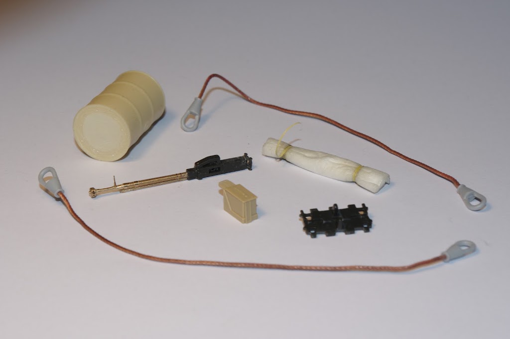

No to zrobiłem jeszcze jedno podejście, i tym razem wyszło tak:
Może być, czy zrobić nową?
Co do tych pasów, to pomyślałem, że zrobię je po prostu z taśmy maskującej, a zapięcia będę sobie darował. Przymocuję ją dopiero po pomalowaniu całego czołgu. Na jaki kolor będę miał pomalować tą plandekę? Też na zielono?
W między czasie przykleiłem mocowania lin holowniczych, uznałem, że użyję obu:
Ponawiam jeszcze pytanie z poprzedniego postu, odnośnie malowania beczki i zapięć.

A Tobie, Twoja plandeka się podoba? Jeśli tak, to ją zostaw, jeśli nie, to spróbuj jeszcze raz. To już zależy od Ciebie . Ja nie będę upierał się przy tym, że moja plandeka jest najlepsza, bo nie jest.
